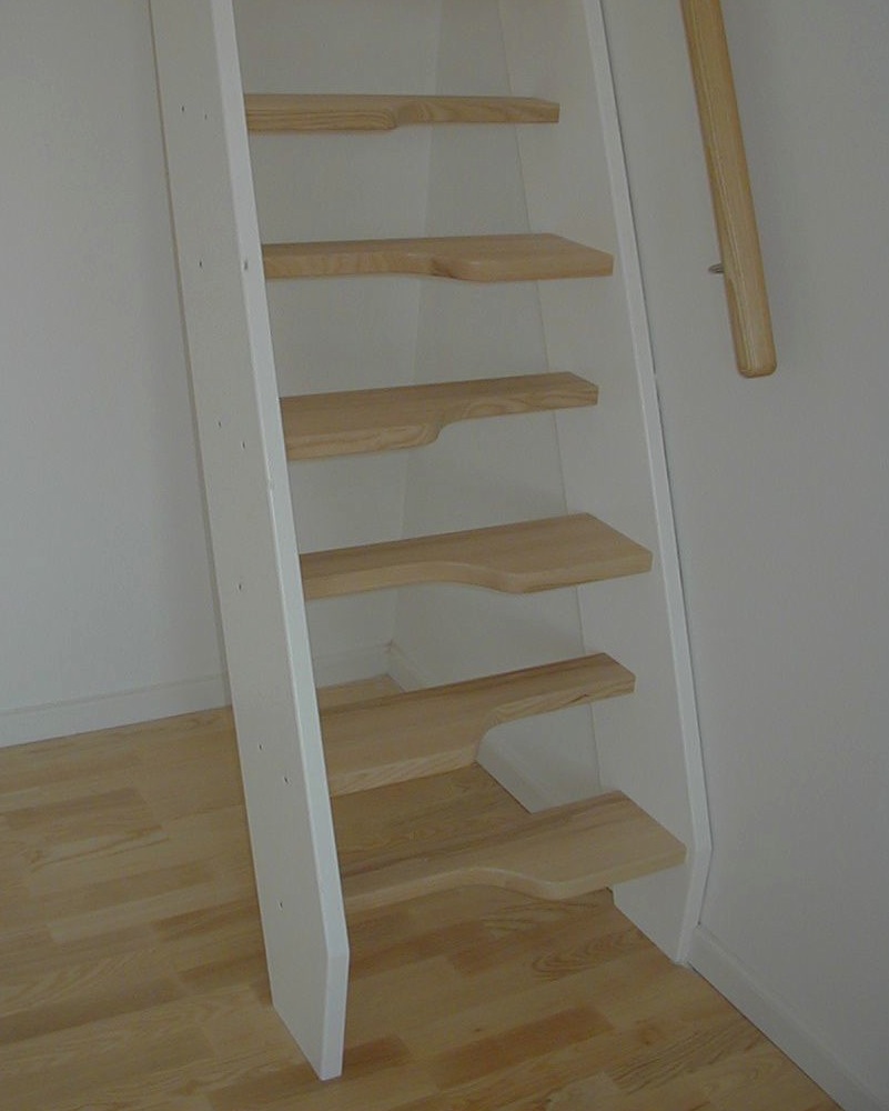

Jeg skal bygge en hemsetrappe (a'la billede).
Jeg regner med at trinene bliver skåret ud af bordplade, men jeg har ikke rigtig mulighed for at lave stave og sætte i pres til limtræs-vanger.
Hvad vil være et godt materiale at lave vanger af? De skal males.
Mvh Morten

Måske SPÆRTRÆ
Tag selv ned i din tømmerhandel og vælg et par gode stykker.
Mvh Regmos

Min Google siger at det bør være en form for limtræ eller anden formstabil plade der bruges?

Til den type trappe, ville jeg godt turde bruge spærtræ.
Ellers kan du jo overveje, at købe en lang bordplade og dele den på langs.

Ja - det har jeg også tænkt på. En 26 mm plade er måske nok? De er noget billigere end 40 mm
Trappen er stejl; højde 270, dybde 102, så der er ikke megen tværgående load.

Det vil jeg mene er i underkanten. Så vidt jeg husker, hedder anbefalingen 3 cm, når trin fræses ind j vangen.

Jeg har lavet et par enkle hensetrapper, og de fungerer fint.
De er lavet ud af 32mm terasseplanker hvor jeg har lavet et fixtur til at fræse spor til trinnene.
Trinnene er lavet i samme planke, simpelt og funktionelt.
Såvidt jeg husker fræsede jeg sporene 5-6mm dybe, de er ret stramme så trinnene må presses i. Slutteligt er hvert trin skruet med to skruer fra hver side så de sidder godt.
Enkelt og funktionelt, og kostede ikke ret meget i materialer. De er forøvrigt lavet i Lærke der siden er lakeret med en mat lak. Og så vidt jeg husker er vinklen på trinnene omkring 15 -20 grader, og trinnene er fulde trin men Ikke specielt dybe.

Jeg vil dog gerne lave den som sparetrappe, med forskudte trin.

Skulle lige finde ud af hvordan man tegnede et "sparetrin". Tænkte du måske kunne bruge resultatet som inspiration.
Udgangspunktet er de mål du lagde tidligere (270/102), og du må selv finde på noget med de to øverste trin.
