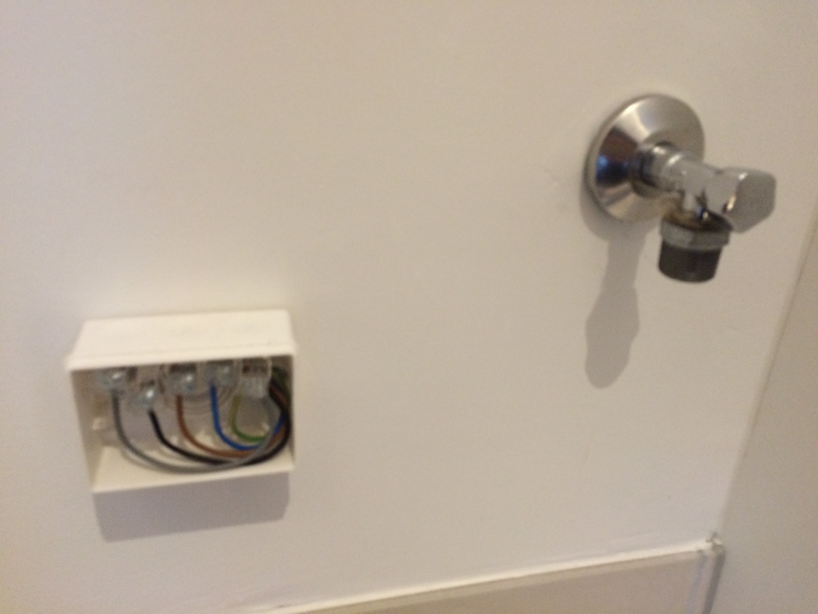

Vi er netop flyttet i en nybygget lejlighed hvor vi skal have monteret vaskemaskine, tørretumbler og opvaskemaskine. I den forbindelse skal udlejer have gjort klar til dette, men er der en der kan bekræfte at vedhæftede billede svarer til alt montøren har brug for? De vedhæftede filer illustrerer det som er gjort klart på badeværelset.

Det man kan se er at der er klar i forhold til el og vand. Jeg kan ikke se hvor afløb tænkes ført hen, da billedet er taget tæt på.
Tak!

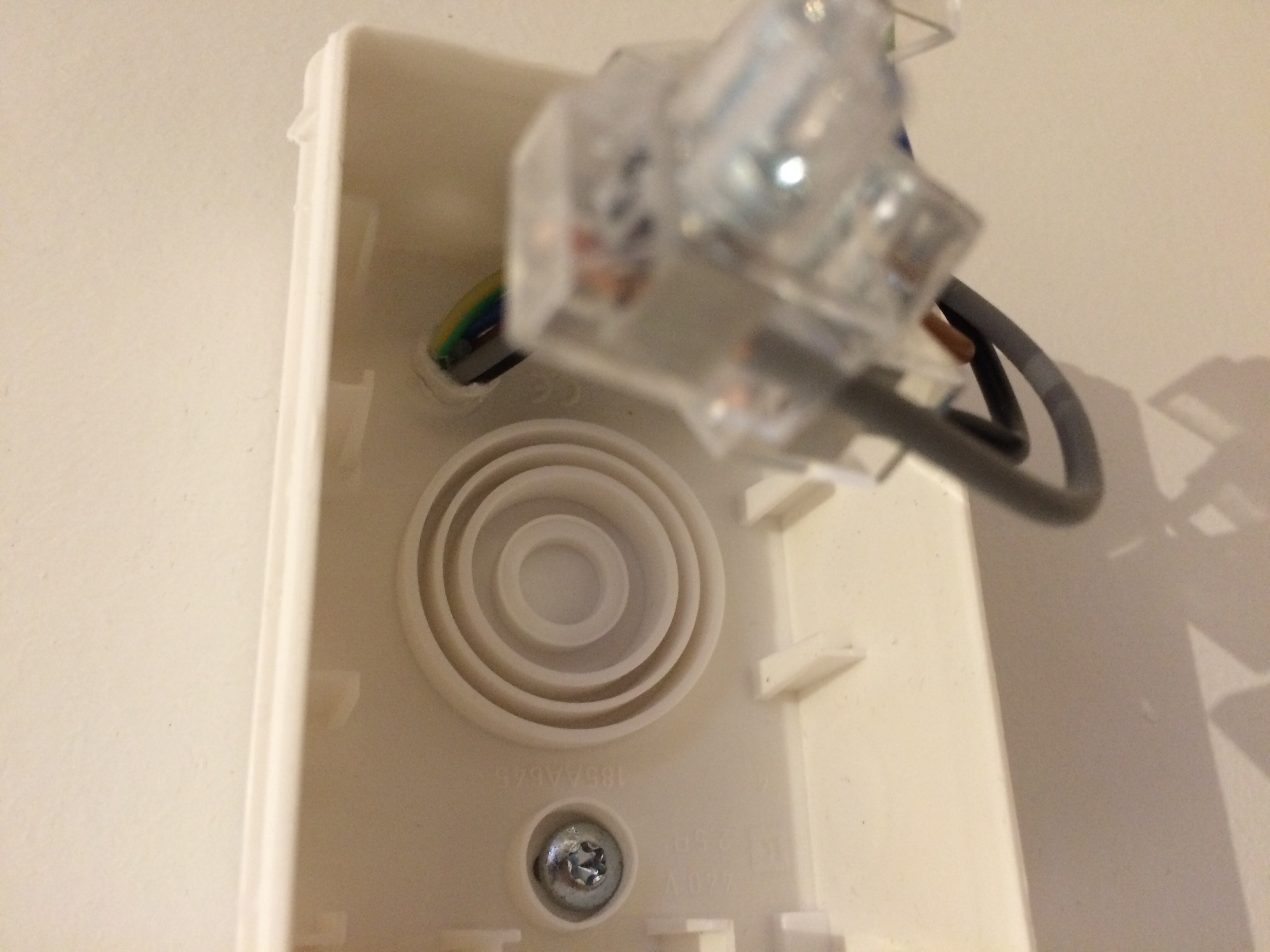

Jeg tænkte faktisk at det var det der var gjort klar til bag el ledningerne (da det ligner der går et "hul" ind bag den hvide plastisk). Kan det stemme (se vedhæftet)? Alternativt må der bores hul ind til skabet ved siden af hvor vasken sidder
Det eneste du har på billedet er el dåsen, der skal afløb ikke ind i, hvis det er det du mener. Montøren borer sikkert det hul,
Selcfølflfig, det giver mening.

Vi må næsten høre om montørerne kan stå for det ellers kan man vel få andre til at fikse det før montøren kommer i slutningen af næste uge?! Er der i øvrigt en der kan svare på om den stikdåse kan håndtere både vaskemaskine og tørretumbler?
De kan begge monteres i denne samledåse.
Jeg har som elektriker solgt og monteret den slags mange gange. Og jeg har aldrig været på tværs, for at bore et hul. Men der er naturligvis også forskel på service.
Hullet skal bores med en hulsav det skal placeres bagerst i skabet, eller måske er der allerede hul op inde bag sokkel.
