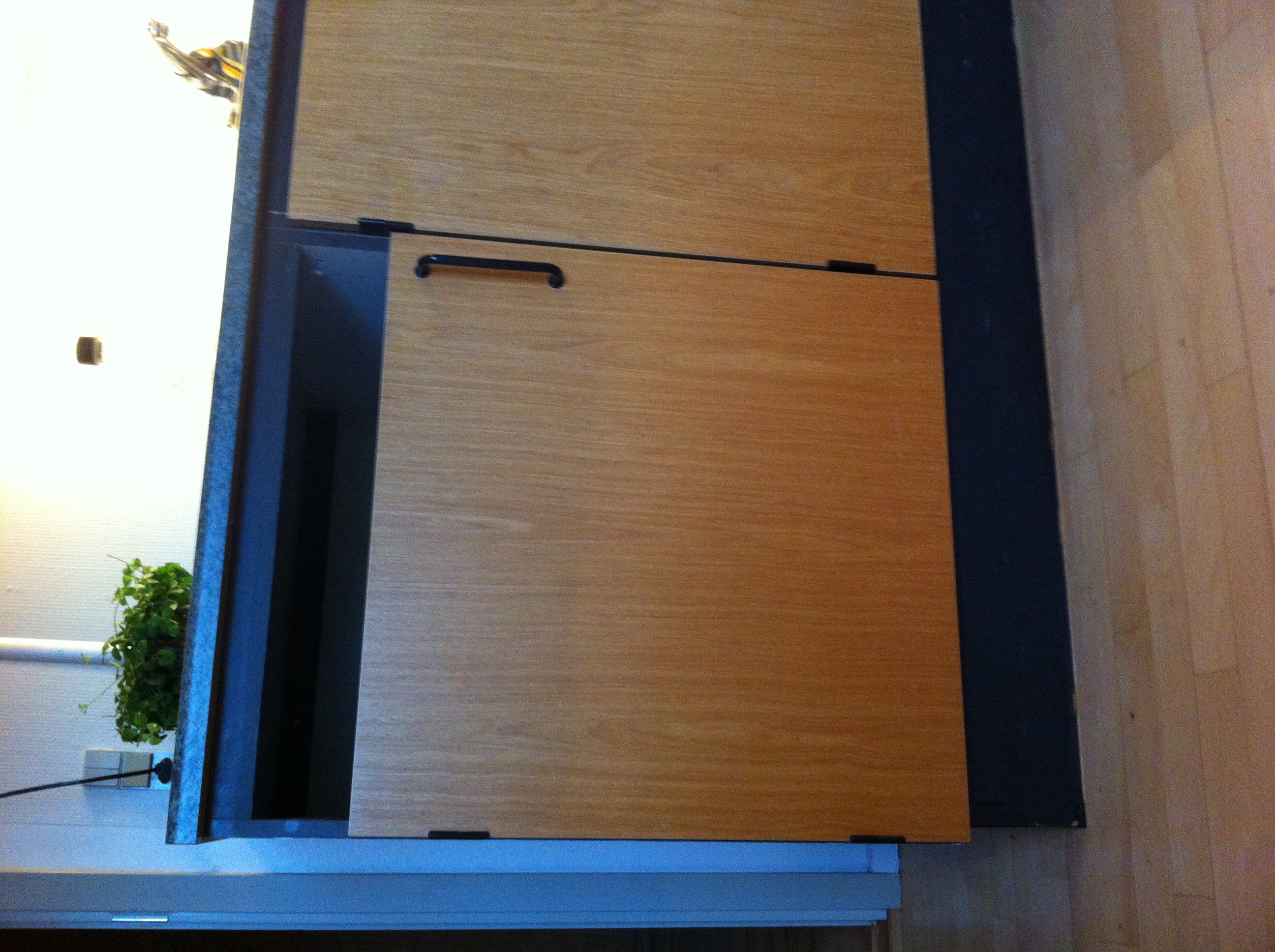

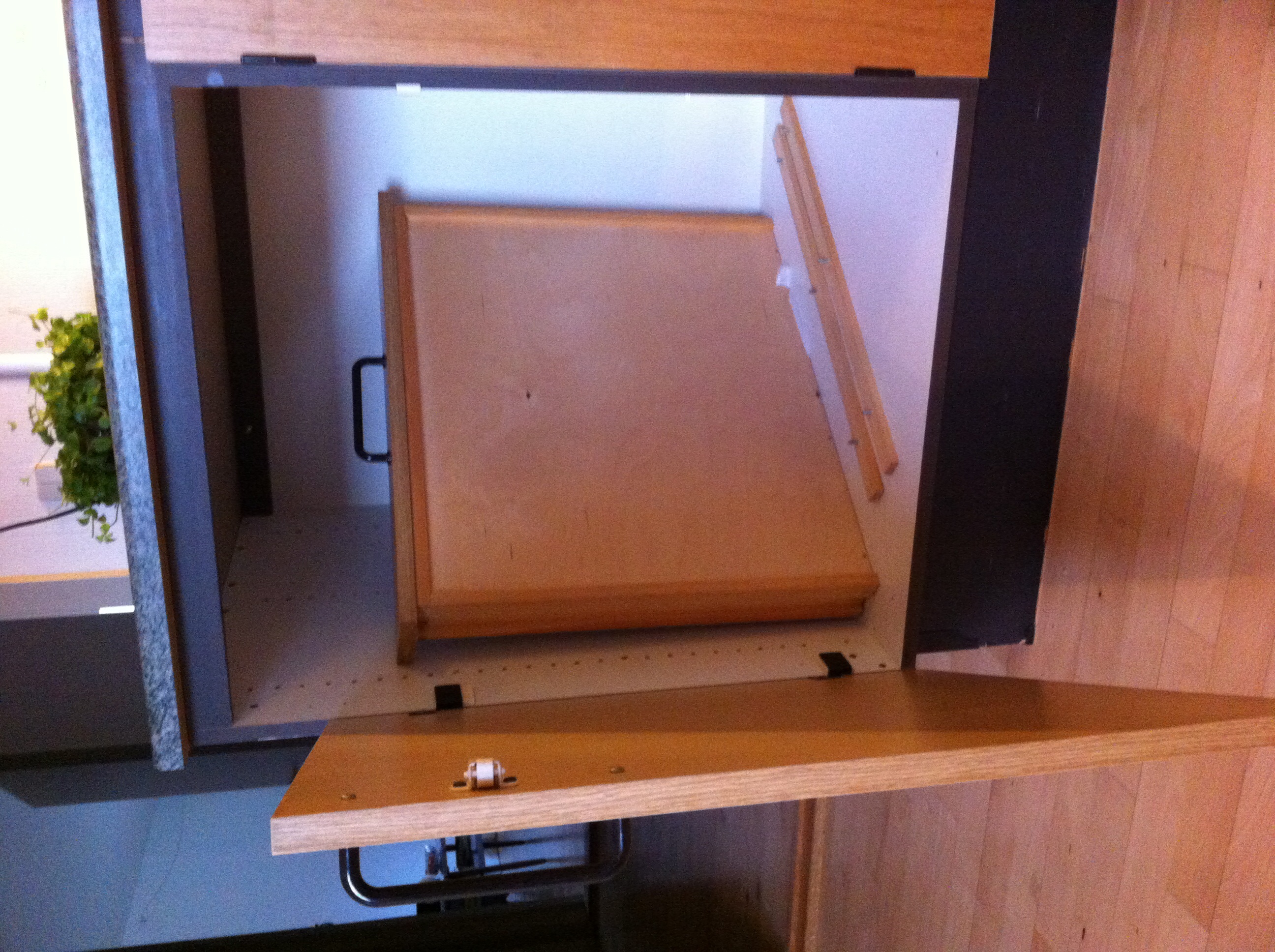

Jeg skal til at bestille opvaskemaskine, efter at have fået installeret el og vandrør samt hane. Inde jeg tager skabet ud har jeg brug for hjælp og råd.

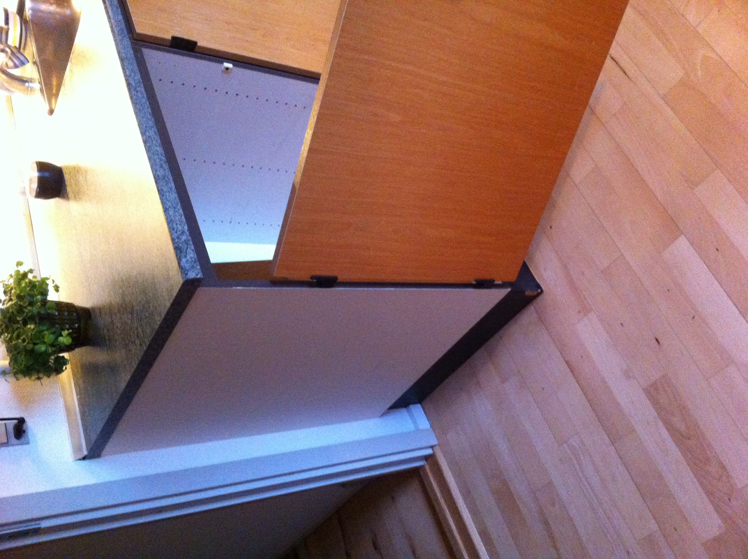

Der hvor maskinen skal stå, tages er endeskabet ud.
Skal jeg købe en ny plade som kan bære bordpladen og som hviler på soklen?
Hvis ja hvordan bestiller jeg så sådan en plade? Kan eg gå i silvan og bede om de samme mål som den hvide endeplade har nu i højden, længden og i dybden? sætte den ind til sidst når maskine er kommet på plads?
Det skal siges vi skal have savet soklen over så maskinen Kan komme ind. Håber i kan hjælpe mig med gode råd og en evt billig og pæn løsning.
Der har du godt nok fået skabt dig et problem Teresa, for er du sikker på at den nye vaske maskine ikke kan gå ind i skabet uden du fjernede soklen.Som jeg ser de hvier side plade ikke på soklen menden sidder fast på bunden af skabet, hvis du fjerne bunden vil sidepladen ikke længere kunne støttes. skal du så have en het ny plade i, skal den have målene så den når helt ned til gulvet. Du kan så slibe den del der skal males i samme farve som soklen, ellers vil malinen ike kunne binde på melaminen Dernæst er det meget vigtigt at du smørre lim på endetræet så det bliver helt lukket. For trænger der vand ind i pladen ved gulvet når du vasker gulv vil den begynde at baldne ud. En anden løsning kunne være at du i stedet for en plade, køber en kraftig vinkel som monteres på væggen og op under bord pladen.

Kunne du ikke bevare endepladen og så nøjes med at save soklen af der, hvor opvaskeren skal sættes ind. Endepladen kunne du så sætte fast i gulvet med et på møbelvinkler inde i hullet. Det kræver selvfølgelig at der er plads til maskinen, når endepladen bevares
Jeg ville vente til opvasker stod der. En lille klods imellem opvasker og bordplade kan holde den på plads i en kortere tid (nogle måneder). Indtil du har fundet en løsning. Det ser ud som om der ikke er ekstra plade uden på skabet, så det hele skal sikkert væk for at give de 60 cm.
Tak for jeres fine svar. Jeg tror jeg får en tømmer ud og laver en plade. Det viker til det ikke er en lav-det-selv opgave jeg selv kan klare at fikse.
