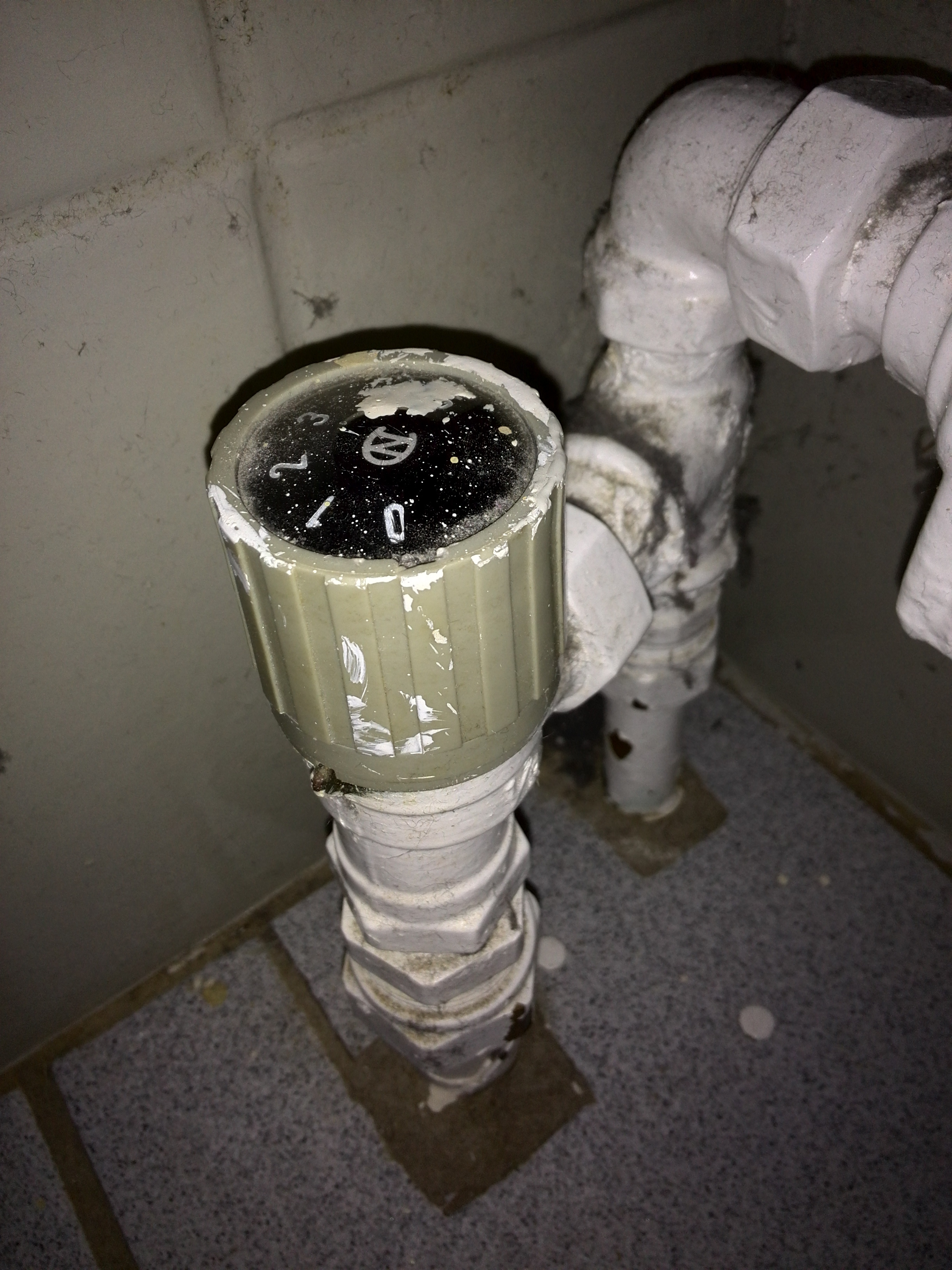

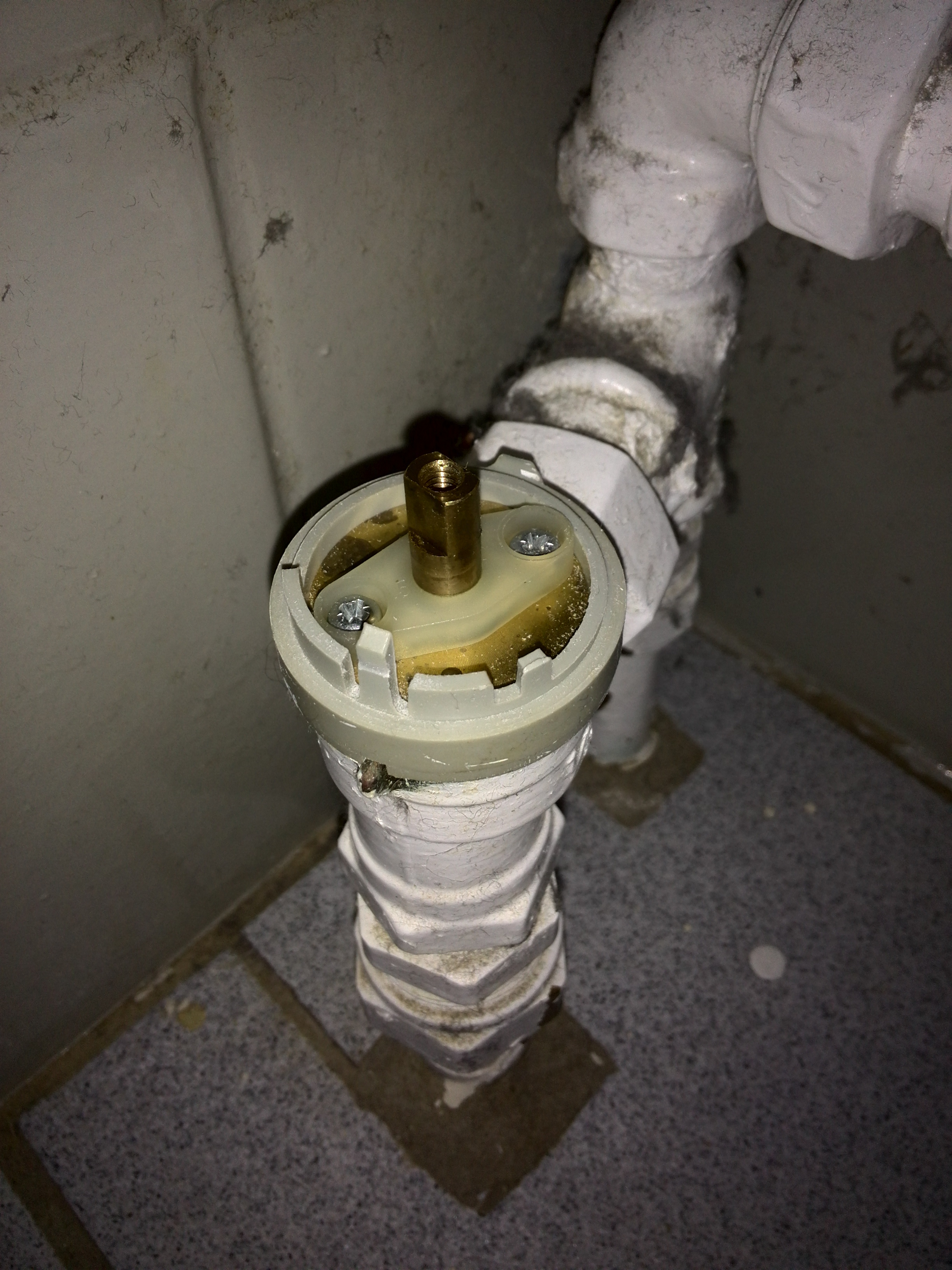

Jeg har et problem med en gammel gulvvarme streng, det er oldschool modellen fra 70erne hvor der er støbt rør ned i betongulvet på badeværelset og så monteret en åbne/lukke ventil på røret.. Varmen har de sidste mange år virket rigtig fint, men efter jeg har skiftet radiatorer og haft vandet af systemet kan jeg ikke få varmen i gang igen.. Det oplagte er selvfølgelig luft i systemet, men jeg har udluftet alle de steder jeg har udluftningsskruer, og mine 2 andre gulvvarme strenge virker stadig fint.. Jeg tænker der måske kan være et problem med åbne/lukke ventilen - se evt de vedhæftede billeder af den.. Nogen forslag til hvad jeg kan forsøge?

Du kan meget vel have noget skidt i ventilen, der er kommet løs, da du skiftede radiatorerne.
Prøv at tage ventilen af og se om ikke der sidder noget i den og blokerer.

Er du i tvivl om den duer kan du roligt skifte den ud med en 90 graders returventil med tilhørende returvandsføler. Det ville jeg personligt gøre hvis ..........  Sørg lige for pilen på ventilen peger i vandflowets retning
Samtidig kunne du også spule gulvstrengen godt i gennem med en vandslange og derved få fjernet det snask og eventuelle rustflager der vil lade sig spule ud.
