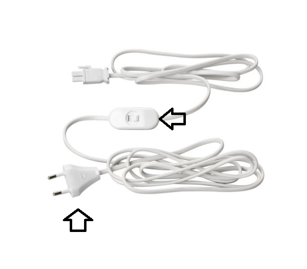

Hej Tak for svaret
Jeg har vedhæftet et billed af lampeudtaget samt et bileld af ansluta.
Der hvor pillene markere, er det dem jeg skal klippe af? Kan jeg ikke lade afbryderen sidde?, da kablet ikke er særligt langt hvis jeg klipper den af. Måske kan jeg nøjes med at fjerne det tobenet stik.
Ja netop bare klip stikprop af ( det har jeg vist rettet efter du svarede)
 det er jo det jeg blev i tvivl om. det  kalder vi ikke lampeudtag. Det er lampestik. Så du skal have en lampestikprop som passer. Den skal så monteres på kabelenden http://www.greenline.dk/elartikler-...stikprop-p
