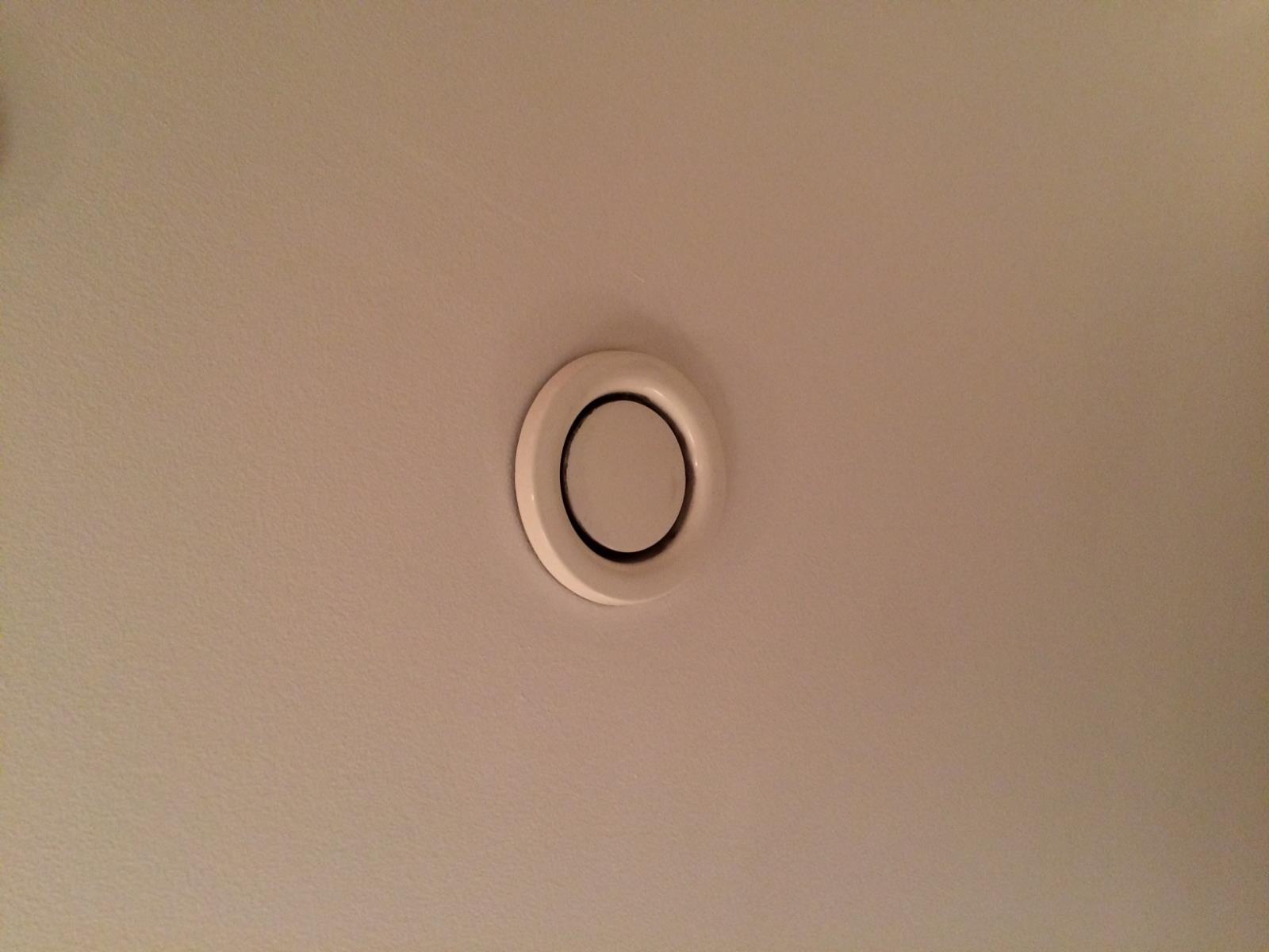

Jeg har en udsugning på et badeværelse som "piver"/hyler lidt, og derfor vil jeg gerne rengøre den.
Jeg har vedhæftet et billede. Kan man skille sådan en udsugning ad, skal strømmen tages eller???

Det hele kan skrues ud, Drej den yderste ring ca 1/4 omgang.
Ved du om strømmen bør tages? Vi har fælles udsugningsanlæg i ejendommen (i hvert fald i køkkenet).
Det er ikke nødvendigt.
Ok, tak
Hmm, den virker ikke til at rykke sig det mindste. På nogen måde, hverken den ene eller anden vej (selvom jeg går ud fra man skruer mod uret, for at få den ud)...
Du burde kunne skrue midter delen ud, ved at skrue på den (den har et meget langt gevind).
Link så du kan se hvordan den ser ud
Ok, ja, det sidder også HELT fast. Findes der værktøj som kan sættes omkring når man vil skrue det af?
Har prøvet med papegøjenæb, men det kan ikke tage fat.
du må ikke skrue på den midterste del, da den burde være indreguleret netop til dit badeværelse af ventilationsfirmaet, og man afslutter indreguleringen ved at fastspænde midterdelen med kontramøtrikker, og derefter drejes hele delen ind i ventilationsrøret igen.
Du burde kunne dreje hele delen ud, ved at dreje den mod uret
Ok, det er meget godt at vide. Tak.
Det kan nogen gange hjælpe at dunke på den samtidig med at man drejer. Bruger man en hammer er der risiko for at slå maling af, men med enden af skaftet, må den kunne holde til det. Den forudindstillede værdi kan du jo finde igen, hvis du på forhånd har målt spaltebredden.
