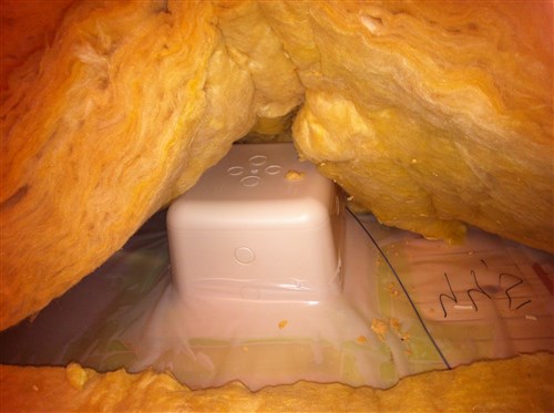

Jeg har for nyligt sat spots op i loftet og nu kommer jeg i tvivl om jeg har placeret min safeboks korrekt. Jeg har fundet et billed på nettet det viser dampspærre går udenom kassen, men jeg har sat kassen ovenpå dampspærren.
Dvs jeg har boret hul til spot igennem loft og dampspærre men jeg har ikke sat det udenom kassen.
Mit spørgsmål er så, er det okay at sætte kassen ovenpå dampspærre?
Og kan led pærer blive for varme, så det kan antænde noget?
Hovedsagen er vel at der er tætnet mellem dampspærre og safetybox, med tape eller klæber. Bryder man dampspærren, skal den tætnes helt 100% igen.
Ja led kan godt blive varme, men har du installeret dine spots efter forskrifterne er der ingen problemer.
Jeg har brudt damspærre der hvor jeg har sat spots op, men har sat kassen ovenpå med klæber, så den er tæt. Er det så okay at tætne dampspærre på den måde?
Har prøvet at tegne hvordan det ser ud ved min installation.
Ja, det er fint, hvis det er tæt.
OKay takker, jeg har sat transformer på pæren med en glips på en bøjle på spotten, men nu er jeg lidt usikker på om den sidder fast. Hvis jeg skal tjekke det skal jeg have taget kassen af igen, men kan der går ild i tingene, dvs transformeren ligger på pæreren?
