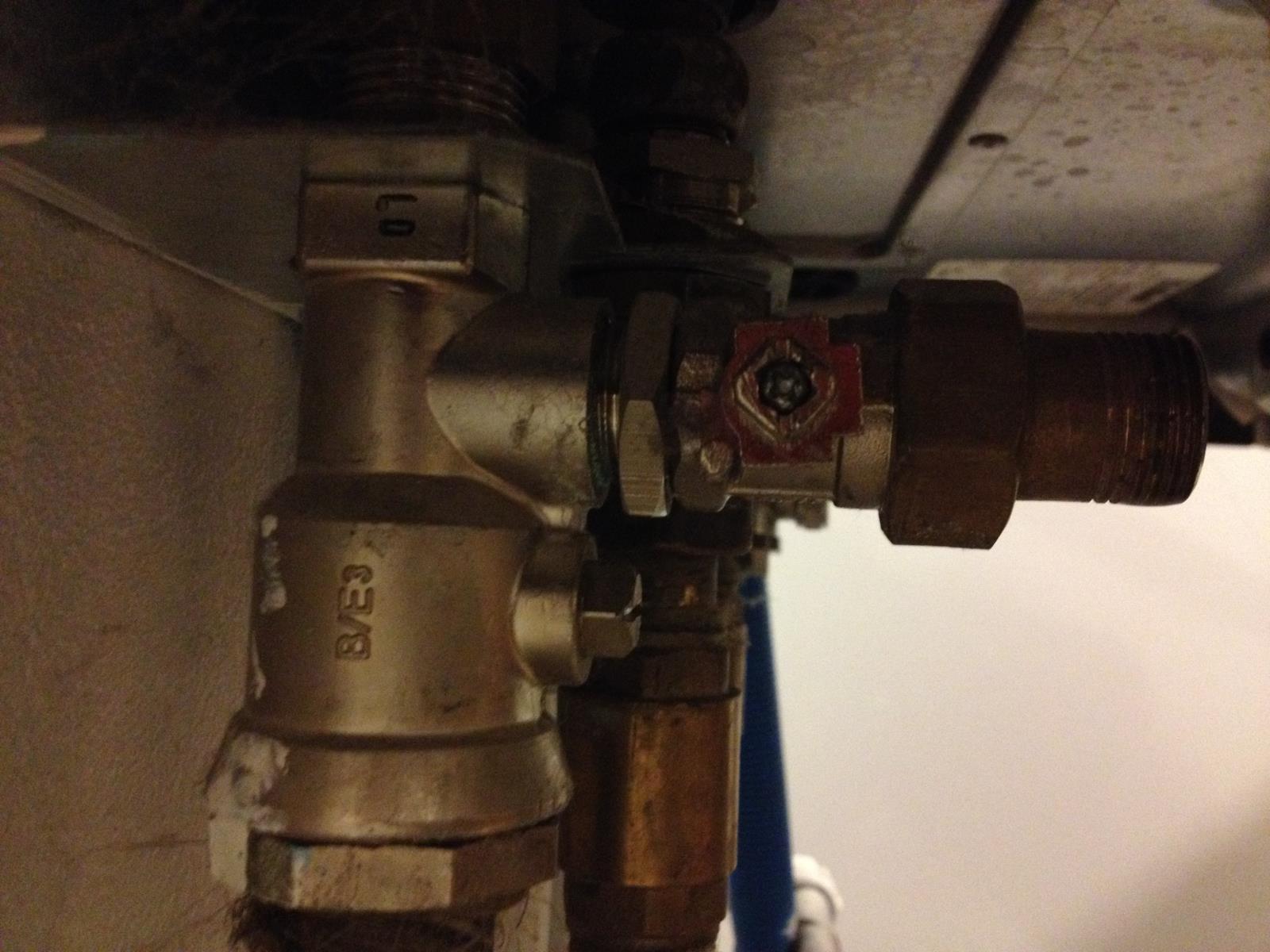

Hvis trykket er lidt over en bar, svarer det til en vandsøjle på 10-12 meter. Dit anlæg mangler med andre ord ikke vand hvis du ellers ikke er ejer af et pallæ med over 3 etager. Manglende vand er ikke grunden til fyret "larmer" under opstart. Og ved heller ikke hvad grunden kan være.

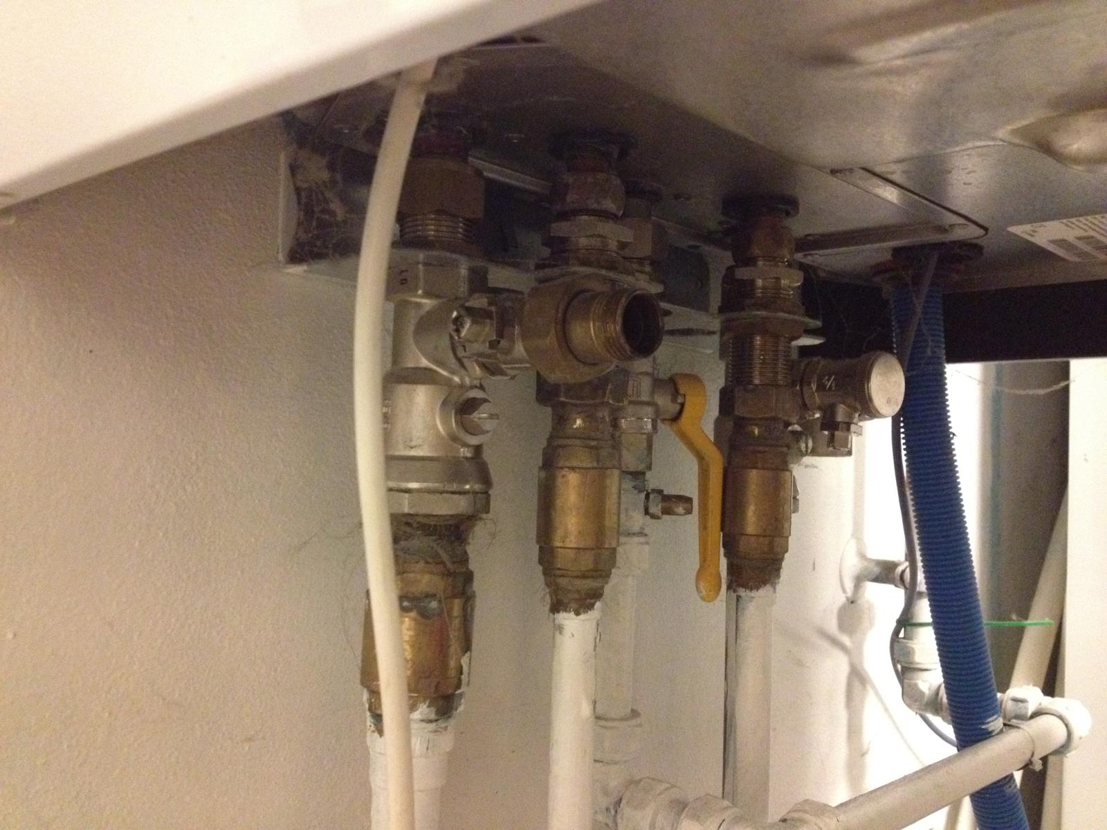

Ups, glemte helt der sidder en hane lige efter påfyldningsstudsen, den skal også åbnes efter du har etableret tryk på slangen fra vandhanen. Husk lige at have slangen fyldt op med vand inden påskruning, så du undgår og skulle lukke den luft af anlæget igen efter påfyldningen.
Det burde i øvrigt ikke være nødvendigt du fylder vand på med det tryk du har nu, men som en øvelse så ok. Ser ingen grund til og få trykket over 1,5 bar.
Pøj pøj.
