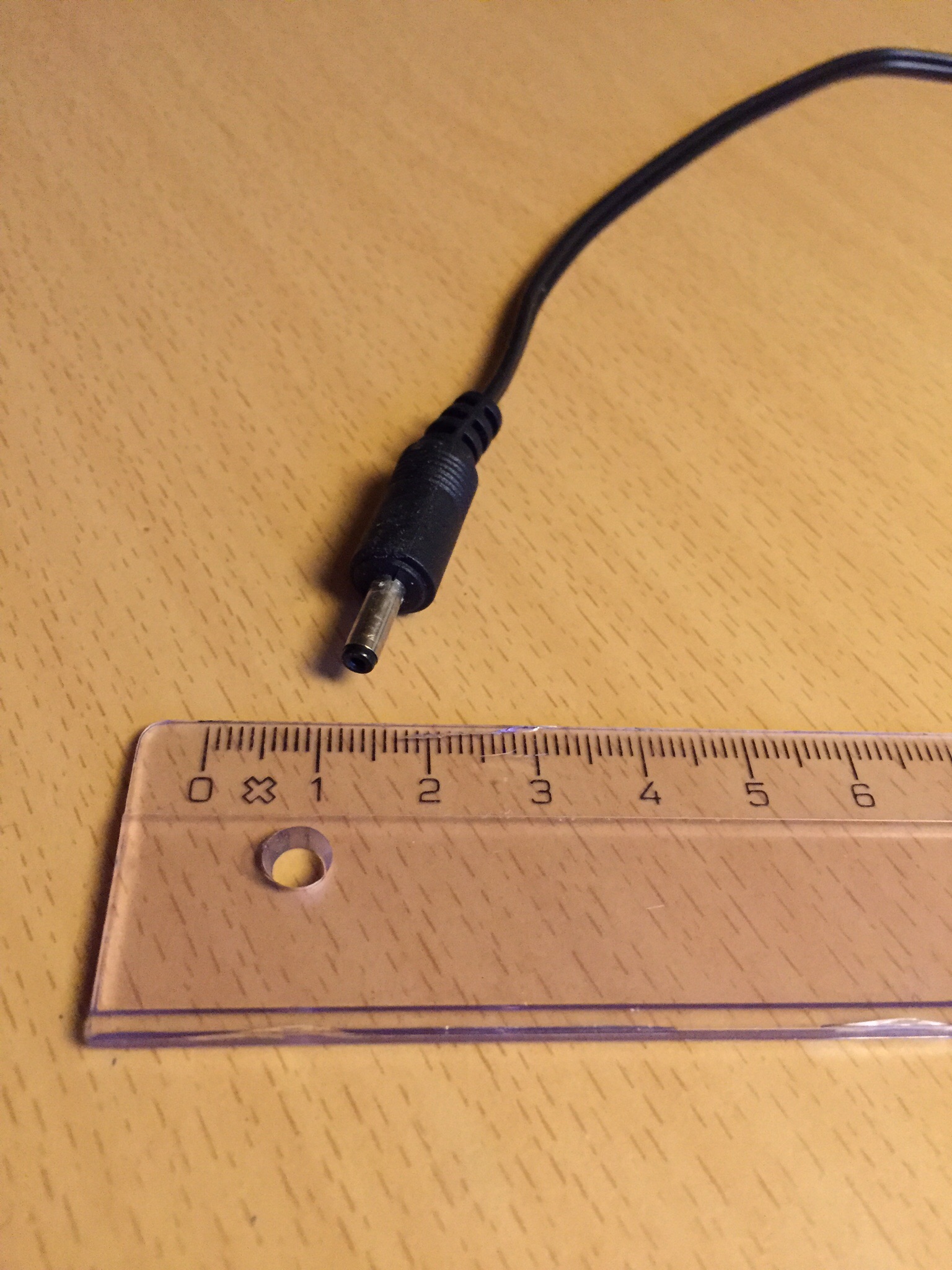

Jeg har 2 stk. 12 Volts LED-Armaturer, som man kan Serie-forbinde.
Men den Ledning der følger med til det, er for kort.
Er nogle der kan fortælle mig hvad den type stik hedder, og evt. Hvor de kan købes?
Det er et DC-stik. Se f.eks. her:
https://www.elextra.dk/main.aspx?page=articlelist&gid=2809&gidlevel=0 eller søg efter DC connector på ebay.
De findes i mange størrelser. Du skal måle den ydre og den indre diameter, for at finde det rigtige.

pas på! Hvis det er på 12v siden, er der en grund til de er så korte....
