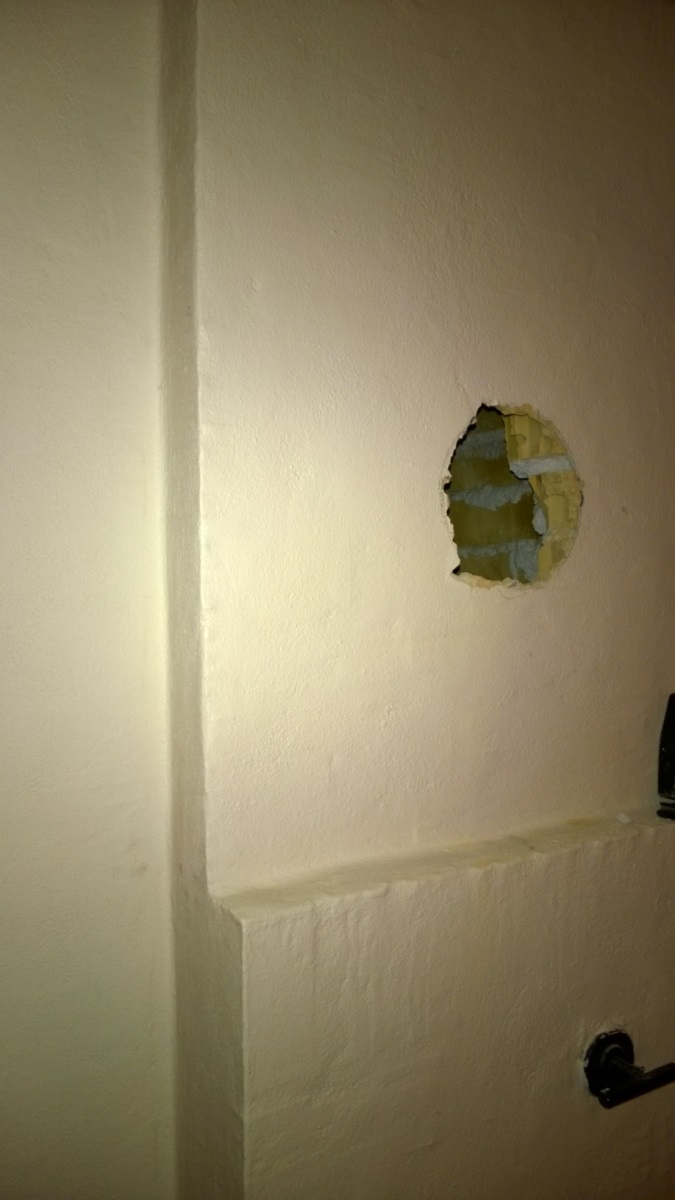

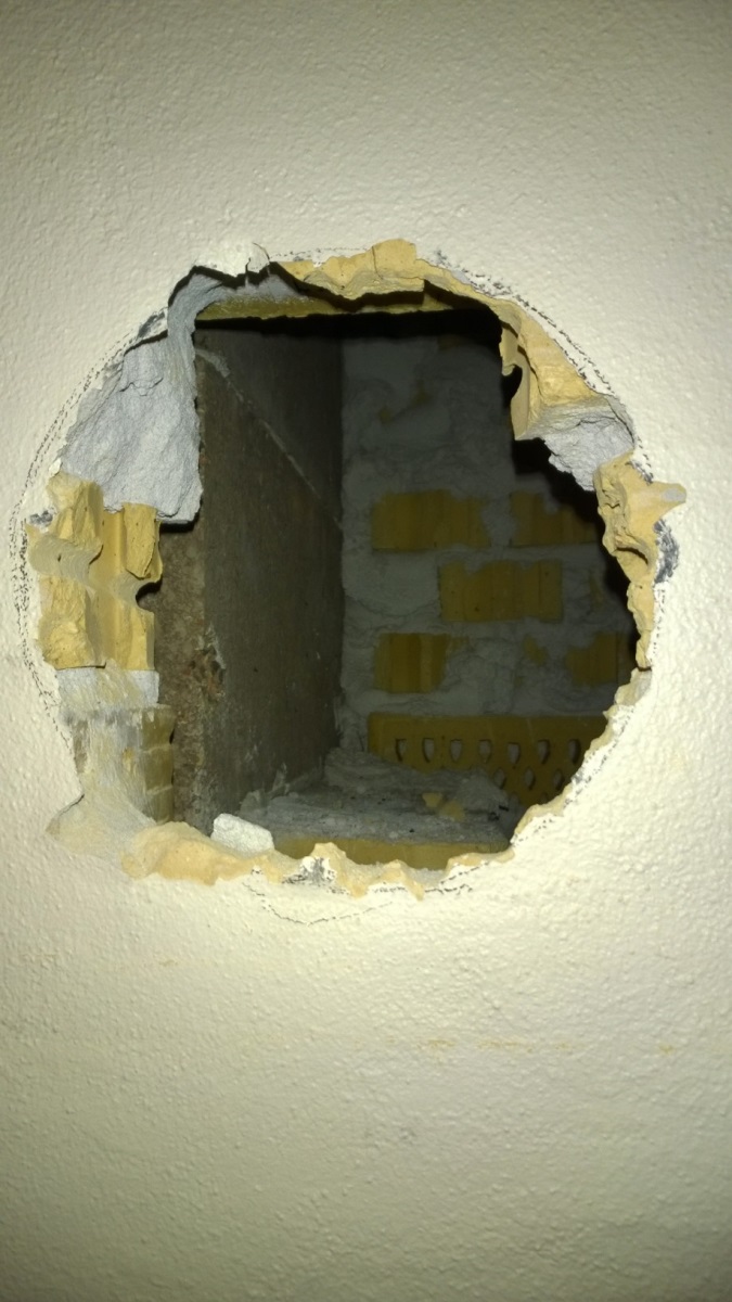

Jeg regnede med at jeg her til eftermiddag skulle have monteret en murbøsning i en allerede eksisterende muret skorsten. Jeg blev dog noget overrasket da jeg havde boret igennem murstenene, og regnede med at jeg skulle til at bore i den isokern der er. For det viser sig at isokernen slet ikke er centreret i det murværk der ellers skulle signalere at "her er skorstenen".
Jeg viser her lidt billeder af hvordan det ser ud:

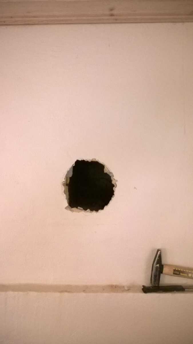

Som man kan se på det nederste billede så er der et lille fremspring på muren der gør at det ikke lige umiddelbart lader sig gøre at flytte murbøsningen de ca. 30 cm til venstre så man ellers er lige midtfor isokernen.
Så hvad har jeg af muligheder? Er det røgrør lodret op på loftet, og så lave et knæk deroppe, eller er der andre muligheder. Sidste udvej er en ny skorsten idet de så vil komme til at stå med få meters mellemrum.

den kan da meget nemt gå skrå ind i skorsten. Jeg har prøvet at tegne hullet du skal lave, og en lille skitse.
røret skal have en retning så den rammer din ovn.

Ja det kunne måske være en mulighed. Men er det lovligt at have at "hulrum" hvor en murbøsning går igennem?
Dernæst: Den murbøsning jeg har er jo med en krave der er plan med muren. Og med det forslag du viser skal jeg jo have en bøsning der er i en (ukendt) vinkel - Og kan man få det. Eller kan man hårdt og brutalt bare skære røret over i den vinkel det nu bliver, og så ellers finde en måde hvorpå man kan lave en fin afslutning mod muren.

Løsningen med at lade murbøsningen gå ind i hjørnet af isokernen er OK. Eneste krav er at der ovenover murbøsningen støbes et "dæk" således at hvis der skulle opstå brand inde i det lille hulrum der kommer, så kan det ikke få fat i loft/spær der er inde i det lille hulrum. Det er desværre ikke en mulighed at fylde rummet med eks. Leca ærter el. lign. som jo ellers havde været en langt hurtigere/nemmere løsning. Istedet ender det nok med at jeg må have lavet et langt større hul i muren for at jeg kan komme til at lave de ting der skal til for at få installationen godkendt :o( Nåh men så er der også lidt arbejde til de næste par fridage....

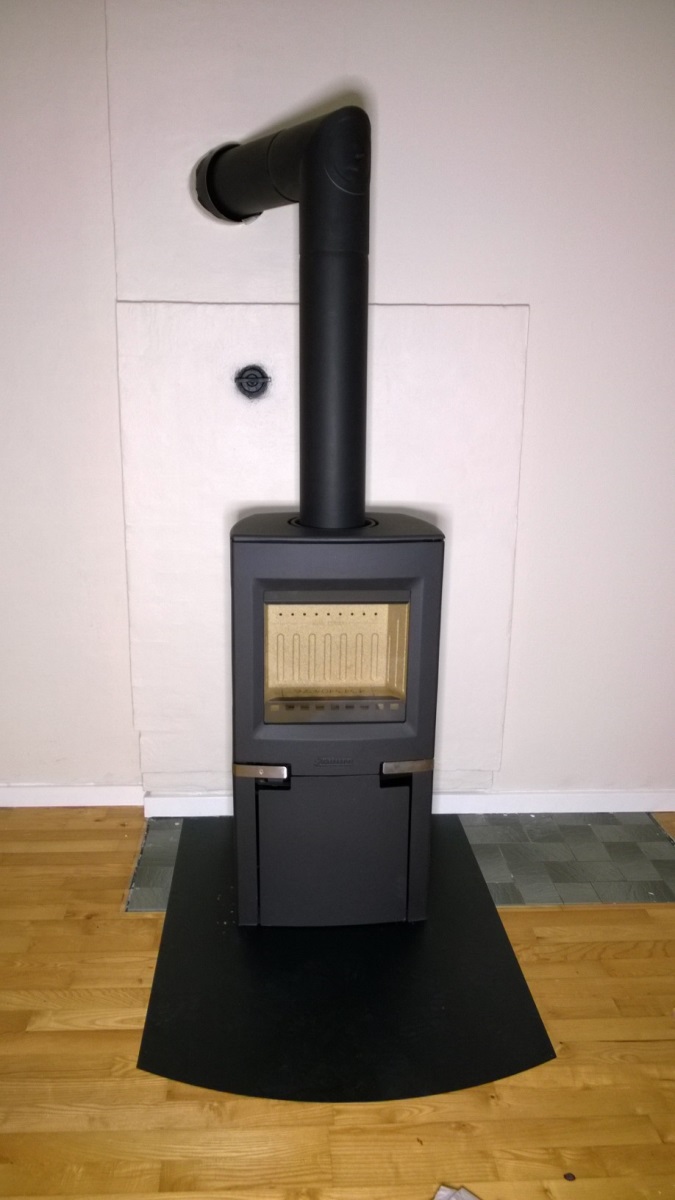

I torsdags fik jeg godkendt den nye brændeovn tilsluttet den murede skorsten. Men vejen derhen blev mere bøvlet end lige først antaget - Men er det ikke generelt sådan med man LDS projekter :o)
Jeg startede med at lave et hul i muren på ca. 20*30 cm. Igennem dette hul lykkedes det på et par timer at få lavet en L-formet forskalning rundt om skorstenen. Bagefter dette arbejde lignede mine arme nogle der havde været oppe at bokse med en kat. Derefter var det på loftet, løfte isoleringen, fjerne loftspanelerne og så ellers hælde ca. 40 liter beton ned ovenpå forskalningen. Selve dækket blev sikret med 3 karmskruer der blev skruet ind i murstensvægen på de 2 af siderne. Den 3. af siderne var så ujævn at jeg vurderede det som at der var nok riller og revner til at holde dækket. Ind mod selve skorstenen "svæver" dækket, men slutter ellers tæt indtil.
Da røgrøret ikke må mures fast i muren, så valgte jeg at montere et 25cm langt 180mm røgrør i muren, hvor 150mm røgrøret så går igennem indtil murbøsningen i skorstenen.
Herunder kan ses det (næsten)færdige resultat. Mangler bare lige at montere en liste ml. klinker og trægulv.
