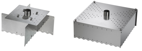

Har bygget min egen kasse, som der sættes en varmeblæser til. Her hælder mand så vand i fugerne, ligger kassen over og tilføjer varme så flise limen "koges" løs. Sådan en kasse kan også købes i bygma og xl til omkring 2-3000 kr.
Har brugt det til en masse forsikringsarbejde. Hvor forsikringsselskaberne har været vilde med det, da de samme fliser/klinker kunne bruges igen efter gulvende var repareret. Dog brugte jeg også et fladmejsel, som jeg havde gjort halvt så tynd de første 5 cm

Hvor lang tid skal de koge ?? skal det være 100grader
Jamen der varmes op ind til flisen løsner sig, da varmen og vandet gør at det ekspandere. Men det meget forskelligt hvor lang tid det tager.  men 3-10 min pr klinke. Det er en flise der varmes op af gangen.
Du kan se en på dette billede jeg lige hurtigt fandt. som kan justeres i forskellige størrelser.

Syntes godt nok at det lyder temmelig skørt ! Men så må en damp renser da være det helt rigtige at bruge til opvarmning.
Urup
Urup Trådstarter
711 6940
Regner med jeg prøver med suppe gryden
