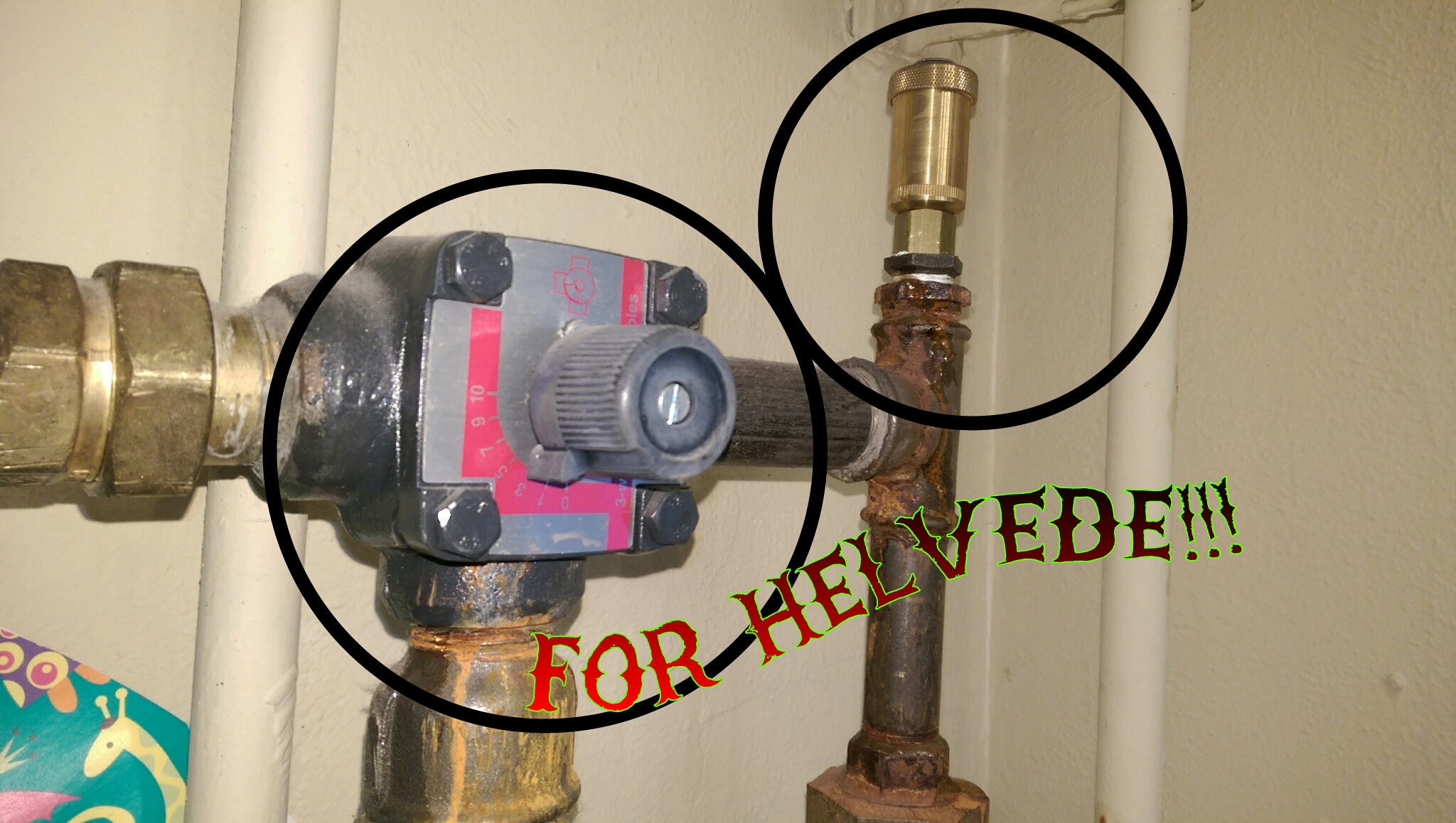

Oliefyr. Risom 8 7400 26-12-2014 14:57 Oliefyret stoppede i dag, og jeg opdagede at der render vand ud to steder.. đŁ Kan jeg lave det selv, og hvordan, eller skal der ringes efter hjĂŠlp ude fra? Samtidig kĂžrer fyret en smule ustabilt, og det lugter lidt af olie.. Risom!! 14 svar 1 2 âș »  FĂžlg trĂ„den Annonce Annonce Annonce

Nitter 5936 7700 26-12-2014 17:33 Skrevet af Risom pĂ„ 26-12-2014 14:57 Oliefyret stoppede i dag, og jeg opdagede at der render vand ud to steder.. đŁ Kan jeg lave det selv, og hvordan, eller skal der ringes efter hjĂŠlp ude fra? Samtidig kĂžrer fyret en smule ustabilt, og det lugter lidt af olie.. Tror nu ikke det er den automatudlufter, der lĂŠgger lidt, der er skyld i dit oliefyr stoppede. Shuntventilen tror jeg ikke er utĂŠt. Men det kan du nemt kontrollere ved og binde en klud om den vandrette del af rĂžret mellem shuntventilen og udlufteren. Bliver din ventil tĂžr er det kun omkring udlufteren. Umiddelbart vil jeg formode det er det hvide gevindtape der er brugt til at pakke reduktionsstykket mellem rĂžrene og udlufteren der er utĂŠt. Det kan du bedst selv se (fĂžle). Vil foretrĂŠkke den blev pakket med pakgarn og salve. Du bĂžr dog ikke forsĂžge, hvis du ikke har prĂžvet det fĂžr. Husk at gevindtape ikke tĂ„ler du drejer fittings en 1/2 grad baglĂŠns (lĂžsne) da du sĂ„ er nĂŠrmest sikker pĂ„ det bliver utĂŠt. Ellers kan du nĂ„ og kĂžbe en ny i morgen. De har dem normalt i byggemarkederne. Er det ikke lagervare kĂžber du bare en magen til dem der sidder i enden af en radiator. SĂ„ skal du dog manuelt lukke luften af anlĂŠget men du vil aldrig opleve den vliver utĂŠt mere forudsat du husker og lukke den ordentelig. For den sags skyld kan du ogsĂ„ kĂžbe en kuglehane hvis det passer dig bedre. Husk lige der ogsĂ„ skal vĂŠre vand pĂ„ anlĂŠget og propert udluftet for det fungere ordenteligt. Og har du trykexpangtion bĂžr der vĂŠre mindst 1,5 bars tryk pĂ„. HĂ„ber du fĂ„r has pĂ„ oliefyret. Fortsat god bagjul. Mvh. Leif. Onliner: "DiskutĂ©r ikke med en idiot. Vedkommende vil gĂžre alt for og trĂŠkke dig ned pĂ„ sit eget sĂžlle niveau, for derefter at slĂ„ dig med sin enorme erfaring i kaos.
Risom TrĂ„dstarter 8 7400 26-12-2014 19:52 Hej JĂžrgen og Leif.... Jeg takker for begge indlĂŠg,og svarer i omvendt rĂŠkkefĂžlge.. Leif. Shunt ventilen lĂŠkker ikke ved rĂžrene, men ved front pladen der er skruet fast med de fire bolte. Jeg prĂžvede at stramme dem, og det hjalp en kort overgang.. Men ikke mere.. đŻ (Jeg er helt blank pĂ„ det her, men)... Trykekspansion.. Det tror jeg ikke at jeg har.. Der er ikke nogen steder der fortĂŠller mig noget om bar. Ja.. đ„ JĂžrgen.. Nu er det din tur... Jeg tror at jeg bliver tvunget ud i at fĂžlge dit rĂ„d.. Det er vist for indviklet for mig, sĂ„ jeg mĂ„ ofre de penge jeg ikke har pĂ„ en VVS'er.. đ Tak for hjĂŠlpen.... Risom!!

Nitter 5936 7700 26-12-2014 23:07 Ja, det kan du sÄ nemmest se. Normalt nÄr den type shuntventiler lÊkker kommer det ud ved akslen. Har du ikke mere styr pÄ det mekaniske er det nok bedst du tilkalder en VVS'er. PÞj pÞj med det. Mvh. Leif. Onliner: "Diskutér ikke med en idiot. Vedkommende vil gÞre alt for og trÊkke dig ned pÄ sit eget sÞlle niveau, for derefter at slÄ dig med sin enorme erfaring i kaos.
