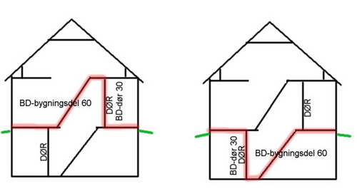

Nej det er ikke helt rigtigt forstået.
Døren der adskiller kælderen fra de 2 etager skal være mindst BD-dør 30, og væggene og gulvkonstruktionen (dækket mellem kælder og stueplan) skal være mindst BD-bygningsdel 60.
Sådan lige for at opfriske det for dem der ikke kan huske det. BD-bygningsdel 60 betyder at bygningsdelen er branddrøj i mindst 60 minutter, konstruktionen må gerne indeholde brandbare materialer. Det kan altså godt være en gipspladevæg monteret med træreglar som skellet.

Tillad mig at tegne - det er nogen gange lettere på den facon (tegningen er "afskrift af småhusreglementet")
Mvh.
René
Mange tak!
Det forklarer jo mere end en masse (undertiden uvante) ord!
Det er godt når folk med sagkundskab gider at hjælpe her på siden!
