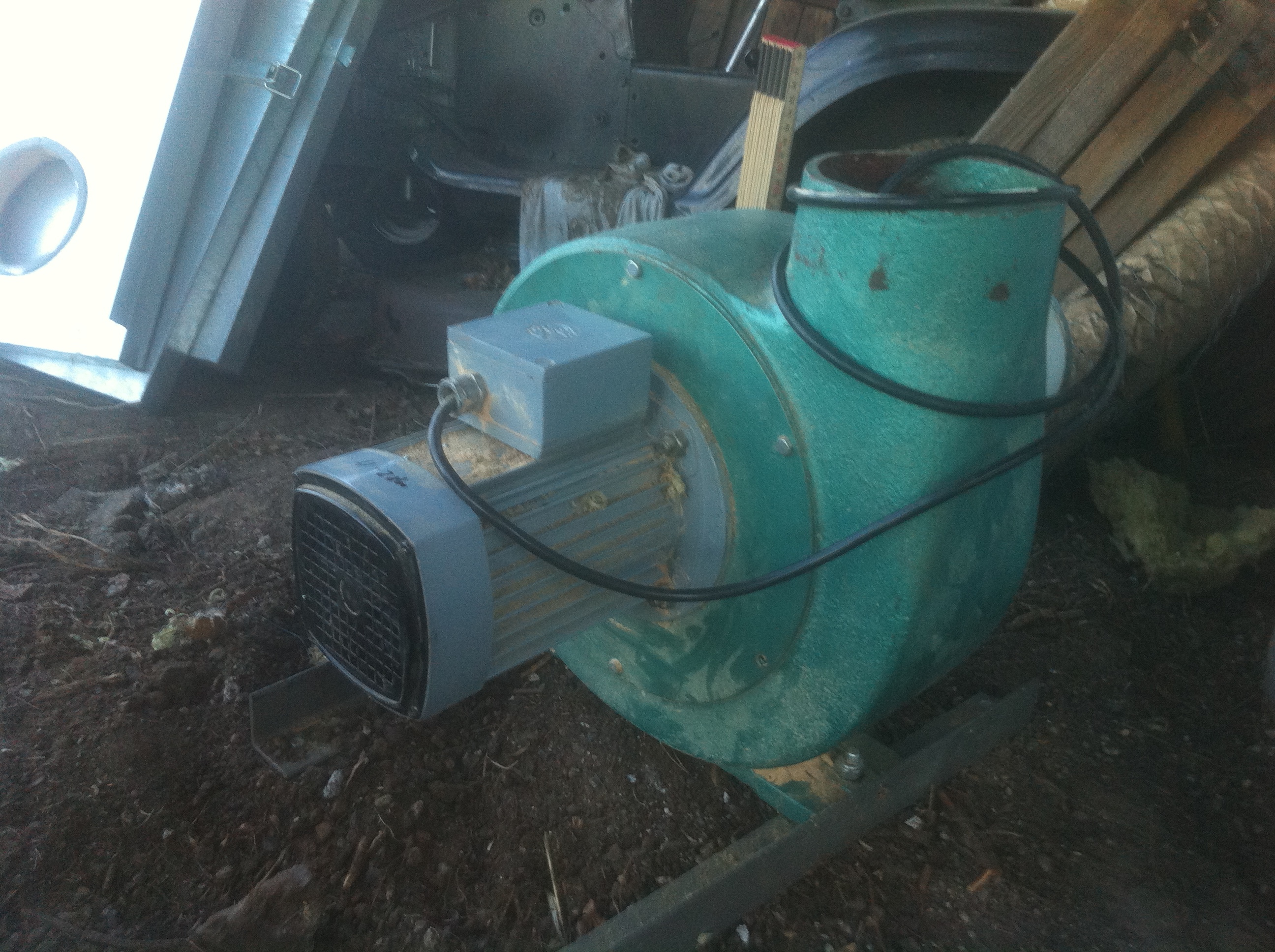

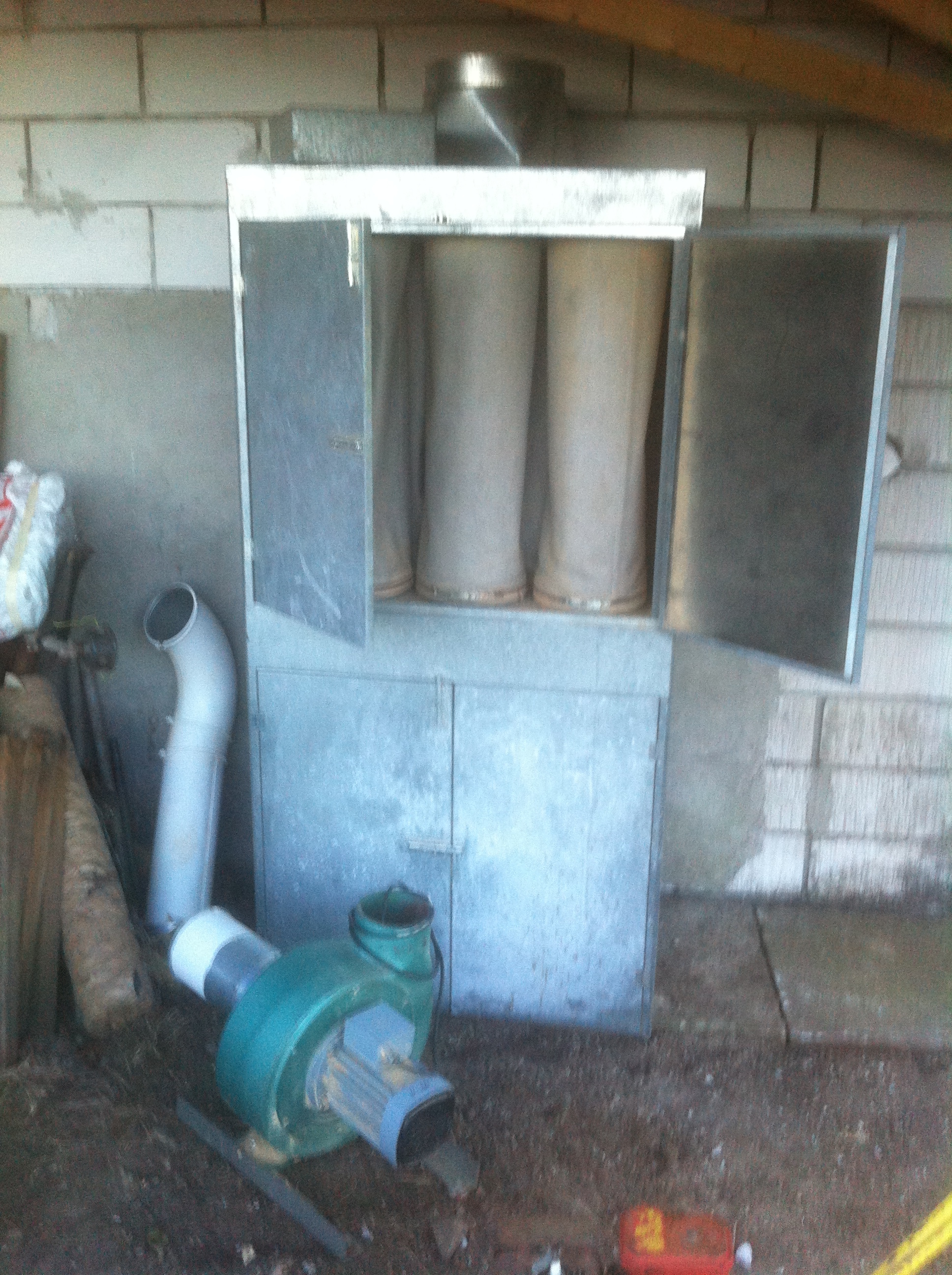

Sådan ser det ud. Jeg kan desværre ikke se nogen specifikationer på sugeevne eller lignende. Måske er der nogen, der kan udtale sig udfra billederne. Sug med motor er ca en halv meter høj. Udgangsrøret er 160 mm.
I øvrigt tak for råd om diameter, vinkler på rør mm.
Det ser jo godt ud. Når der er 160mm på suger, kunne du jo have 160 mm vandret, og f.eks. 125 mm ned. Og ligeledes 125 mm Flex til sidst. Den kraftige plast Flex, den har ikke så stor modstand.
