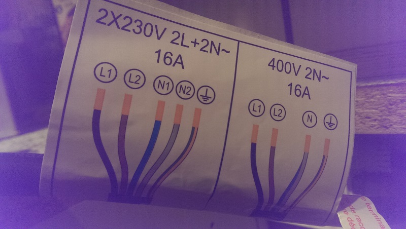

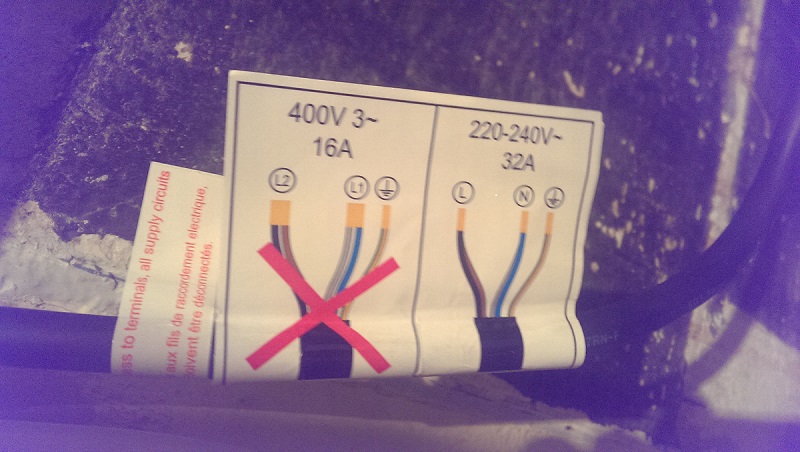

Satte dem som jeg har gjort, da min gamle keramiske kogeplade var sat sådan. Dog havde den ikke nogen grå ledning, men 2 blå.
Her er et par billeder:
Skrevet af svipser på 22-12-2014 20:47
Du kan tilslutte som vist i nederste billede til venstre, hvor grå og blå er nul. hvis pladen ikke tænder kan den være låst. Se i manualen hvordan den låses op.
Tak for at du forsøger at hjælpe je__ns. Har også kigget i manualen, men da jeg ikke har forstand på det, siger de billeder mig ikke rigtig noget.
Det ser ud som om du har monteret det korrekt. Grå og blå skal sammen i N som er lyseblå i installation.
Den brune og sorte skal på hver sin fase.
Kan der være sprunget sikringer,eller er det så simpelt at du har glemt at tænde igen ved gruppeafbryder?
Der er ikke sprunget nogen sikringer. Jeg slukkede helt for HFI'en da jeg pillede ved ledningerne, den er slået til igen.
