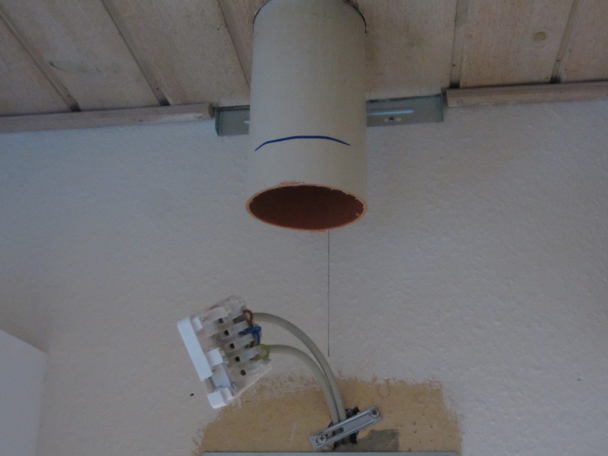

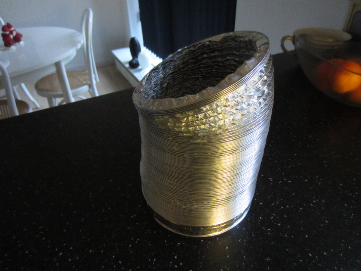

Jeg er ved at hænge en emhætte op, har alt på plads bortset fra tilslutningen til udluftning. Jeg har et rør i loftet den tidligere emhætte var tilsluttet til. Dette rør har en diameter på 11 cm. Det fleksible rør der fulgte med emhætten jeg har købt har en diameter på15-16 cm.
Det føles ikke som om at et spændbånd ville kunne fæstne det fleksible rør omkring det massive rør i loftet. Nogle ideer til fremgangsmåde?

Du skal have fat i sådan et reduktions stykke til plast røret.
Ok reduktions-stykke, mange tak.
Saver røret af lidt højere oppe, tilføjer nævnte reduktions-stykke. Fæstner med spændbånd hvis det fås i den diameter.
