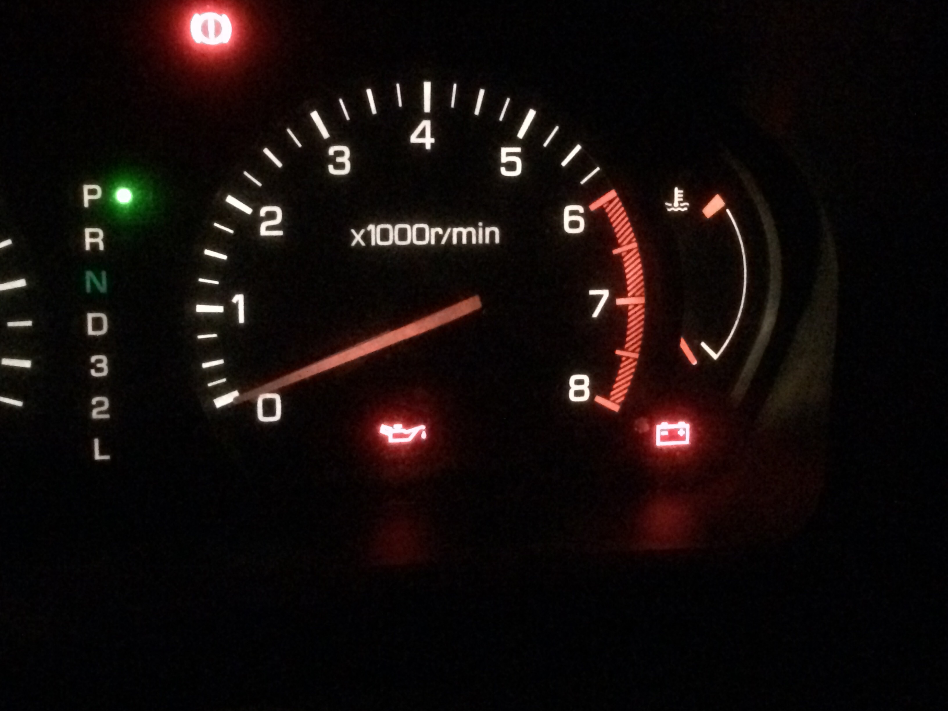

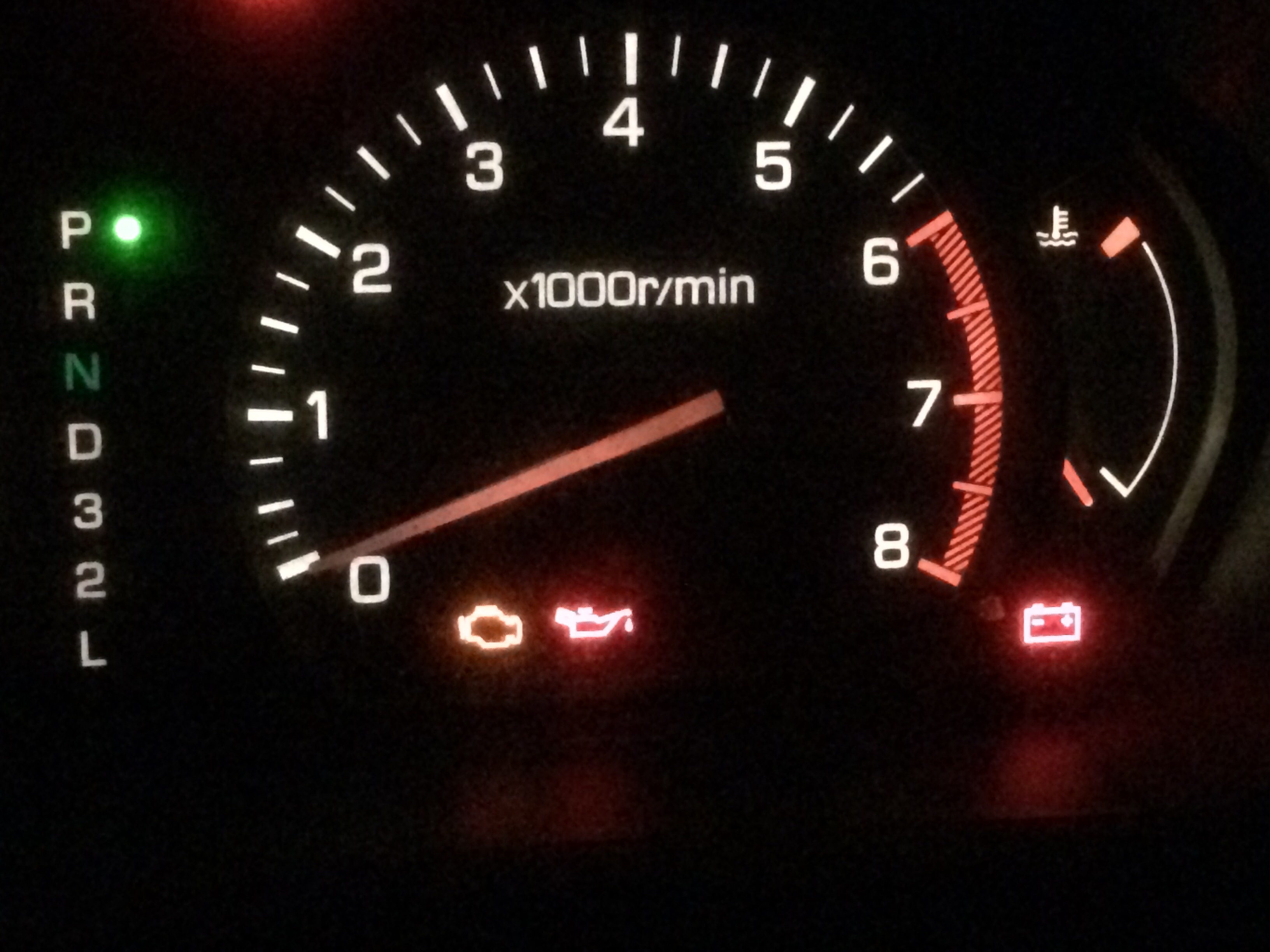

Den fejlede lignende ting går aftes Der jeg parkeret dem ligesom jeg plejer der jeg skulle til at bruge den ville den ikke starte den starter men den står og hopper lidt lige og kan ikke komme over 1000 omdrejninger som den plejer og gøre når den er kop og den Den står og hopper lidt og som går det ud igen og så blinker det gule motor-lampe
Det kunne jo tyde på der er en fejl, og den går i nødprogram. Så du skal nok have udlæst nogle fejlkoder for at komme videre.
Måske du kan nulstille fejlen, ved at afmontere den ene polsko på batteriet, og så lad den stå et kvarters tid uden strøm.
