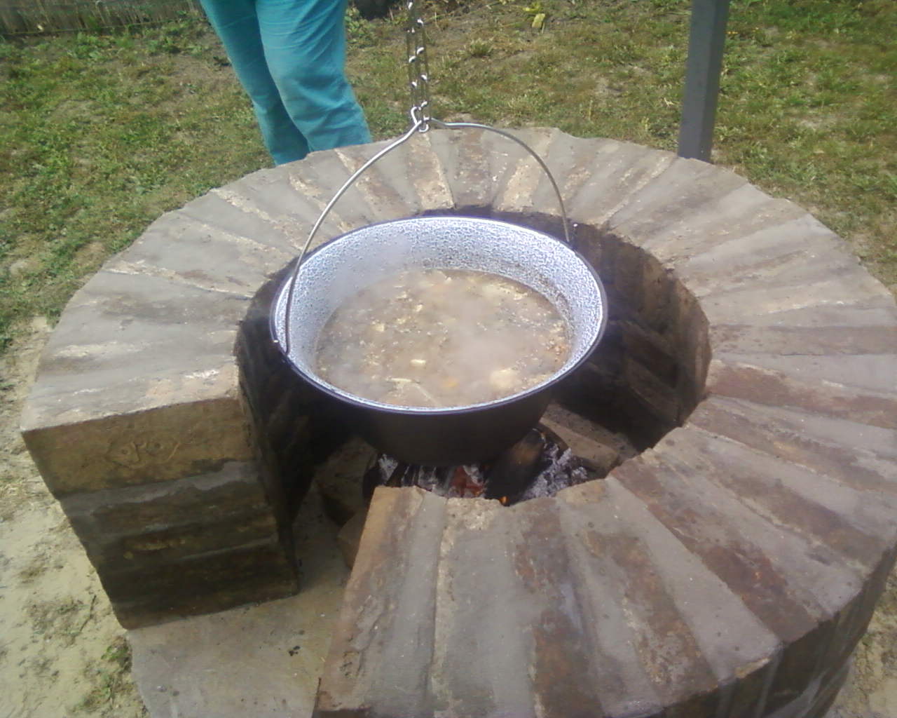

Jeg skal ha lavet sådan et bålsted og har en masse spørgsmål.
Skal jeg bruge en bestemt slags mursten evt, sådan nogle til en skorsten.
Jeg vil ha den bygget på en støbt cement skive, Hvor tyk skal jeg støbe den og der skal vel noget armeringsjern i eller?
Vil jeg få problemer med prostvejr da jeg ikke regner med at ta den ind om vinteren?

Betonskiven er  lille så den behøver ikke at være mere end 8 -10 cm tyk, og at bruge armering er nok unødvendig.
Det skal være ildfaste sten, og mørtelen skal også være til ildsted.
Hvis der er sådan en åbning i siden, løber den ikke fuld af vand, og du behøver ikke at "tage den ind" om vintereren.
Det er altid et problem at mure rundt med mursten. Jeg kan se at der er sat stumper ind imellem  på ydersiden, for at formindske studsfugen. Det er en måde at gøre det på. Da din yder omkreds er ca. dobbelt så stor som inderomkreds. En anden er at skære alle sten i øverste lag lidt kileformede, med en stor diamantklinge. En tredje måde er at mure inder kreds og yder kreds op med halve sten. Så de ikke følges ad.
