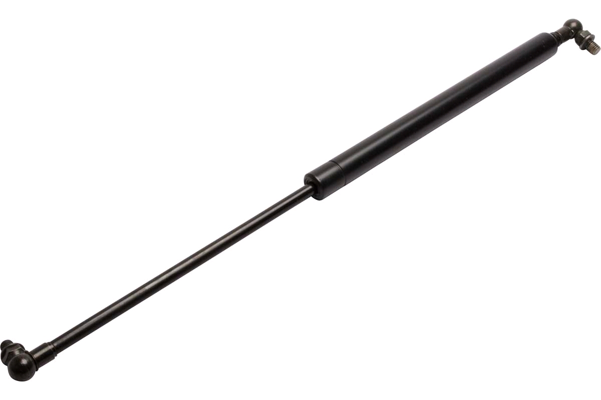

Ja men med en gascylinder, går det som en leg....
Hvordan har du fastgjort cylinderen? Har du evt nogen billeder?:-)
Min sav er ikke som din, bare samme system, hvor den er hængslet i den en ende, og justeres i den anden. Så et billede vil nok ikke hjælpe dig, og jeg har ikke lige et billede..
Jeg har brugt sådan en gasdæmper, med bevægelige led.
Du skal så finde en der har det rigtige tryk, så der kommer balance i.
Hvis du bruger en saksedunkraft, skal du også have den monteret, så den kan følge savens bevægelse, som jo er i en bue, du kan ikke bare køre op og ned.
Perfekt Jens. Tak for svar!:-) Metoden med sax-donkraft skal naturligvis hængsles så den kan følge savens bevægelse, men din version kræver også lidt arbejde:-)
