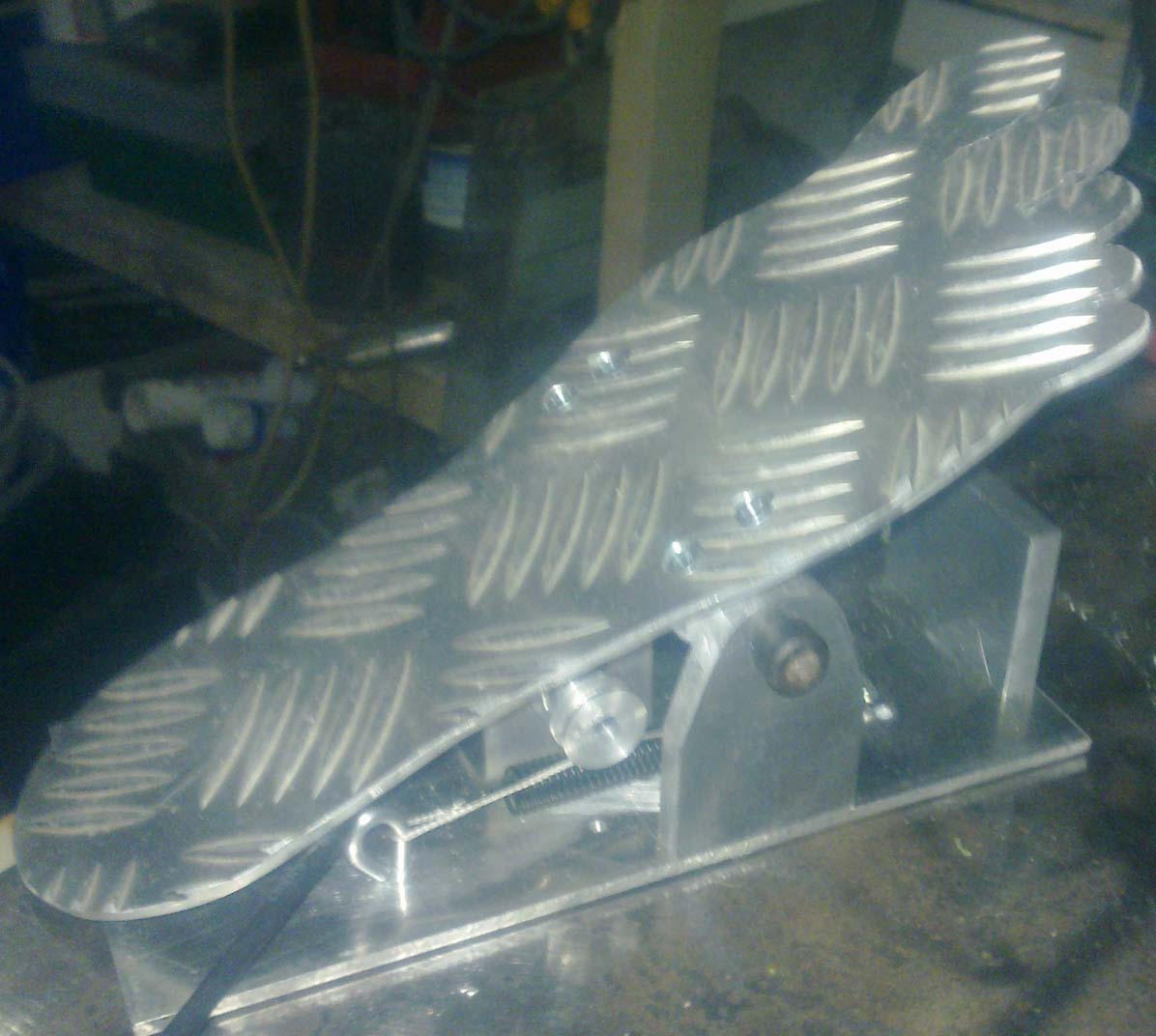

4,7k potentiometer udskiftes med 10k... hvad så?
jeg har lavet en pedal til det tigsvejseværk jeg bruger over på arbejde, og den er jeg blevet så glad for at bruge at jeg overvejer at tilpasse den til det svejseværk jeg har hjemme. spørgsmålet er nu bare, hvad vil der ske, hvis jeg kobler et potentiometer på 10k på mit værk, når det normalt kun bruger en 4,7k
I min logik, vil det betyde at jeg kun vil skulle dreje halvt rundt for at opnå den nødvendige modstan, men er  det nogen fare ved det? kan svejseværket ta skade af den forhøjede modstand?

Logiken passer ikke helt, fordi elektroniken i dit svejseværk er tilpasset et potentiometer på 4,7k Ohm.
Det er naturligvis korrekt som Fabrin skriver. Men svejseværk kan ikke tage skade af dette forsøg, men om det virker er en anden sag. Alene det faktum at du ikke skal dreje så meget, er jo i sig selv dårlig. Det er så vanskeligere at finde præcis indstilling.
Nu koster potentiometre jo "næsten ingenting"
Hvordan, kommer nu an på om der er to eller tre ledninger ført ud til potmeteret. Er der "kun" to ledninger ført ud, kobler du bare en 10 kOhm modstand der kan holde til strømmen/2, over ledningerne og så har du flux en variabel modstand på 5 kOhm der er meget nær lig et 4k7 potmeter.
Er der tre ledninger eller specielle krav til liniartet, vil det kræve et diagram og data på potmeteret for at forsøge og efterligne.
Du kunne måske købe et nyt potmerer der passer og sætte i stedet ???
Mvh. Leif.
