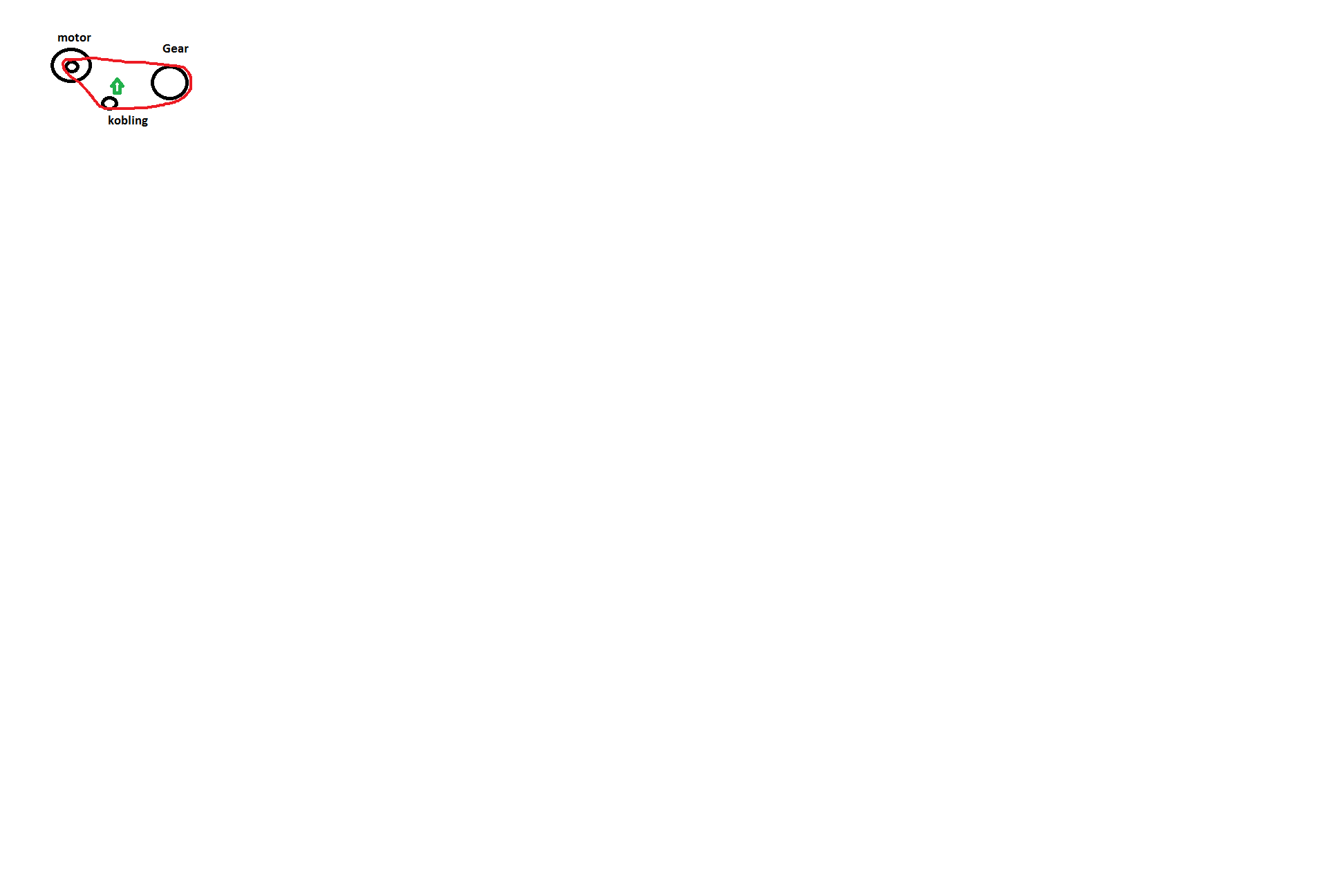

Jeg har prøvet at tegne hvordan den ligger i bedste Jørgen Clevin stil. jeg må se om jeg kan få taget et billed i morgen. Selv med koblingen sluppet er den så løs at jeg kan dreje den af med en finger. jeg har prøvet at justere koblingsstangen helt ud.

Umiddelbart vil jeg mene remmen, skal på den anden side af skiven du kalder kobling.
Det mener jeg bestemt den gør på min Stiga, som dog ikke er samme model....
Ja det tænkte jeg også på. men "koblingshjulet" er koninsk så det ser ud til at remmen skal den vej rundt. Desuden sidder der en tap som sikre at remmen ikke ryger over kanten på det hjul. Sad remmen på den anden side ville denne tap ikke havde nogen funktion. Men skal den koble ud, som på en bil, når man jokker koblingen ned eller er det en dødmandsknap så man skal have pedalen i bund for at den kører? For så burde den nok over på den anden side. Der er ikke sædeswith og for at skærebordet kører skal man have den anden pedal nede.
jeg har prøvet at google både billed og video, men synes ikke der er noget der ligner det gamle l... alle tegninger er 15 år nyere og der er de ikke helt ens.
Ja er det en skive med spor, skal remmen jo den vej du har tegnet det.
Strammerullen på min Stiga er flad, og køre på bagsiden/rygen af remmen.
Så det må vel ligne lidt på billedet..
