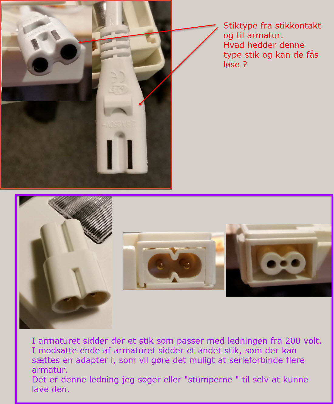

Dem kan du købe hos Greenline som tilbehør til Osrams undeskabsarmatur (luminestra)
De fås i 3 længder 100mm 600mm 1000mm.
Og så lige en ting... det er ikke en serie forbindelse du laver, men en paralelforbindelse.
Hvis armaturene sad i serie, ville de brænde svagere og svagere jo flere armaturer du sætter i serie.
Men det er rigtigt at forbindelse ledningerne sidder i den ene ende, og tilgangsledningen i den anden, men det skyldes bare at armaturet er gennemfortrådet.
