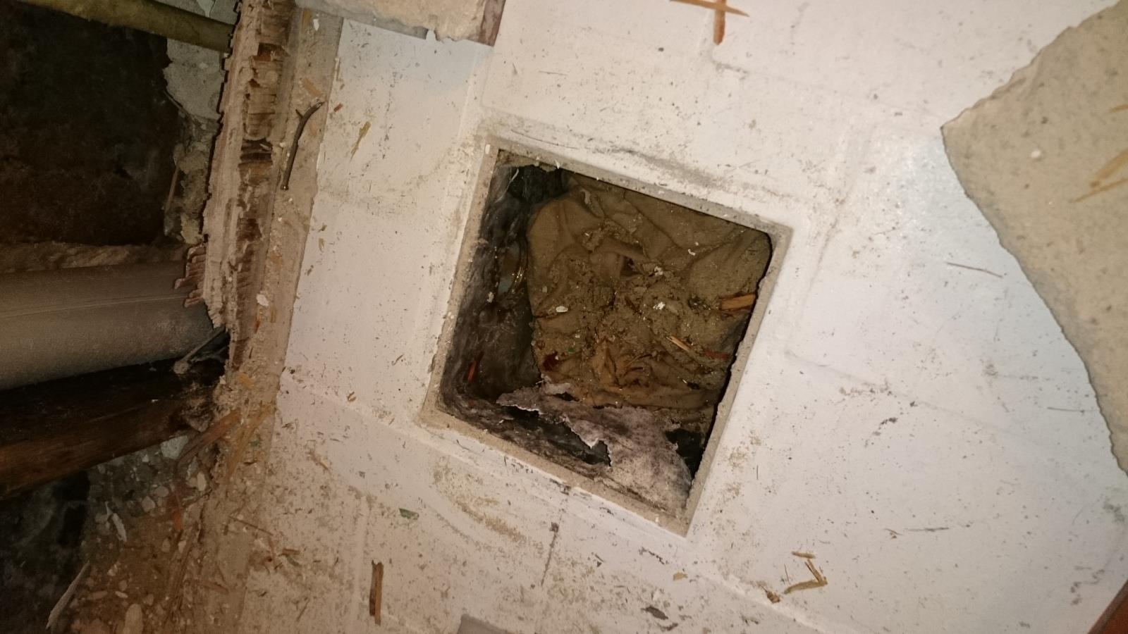

Vi vil meget gerne høre om godkendelse af remaljering samt Va godkendelse af afløb på et badeværelse.
Vi vil derfor gerne høre jeres input til:
1. Er det korrekt, at der er tale om to K3'ere?
2. Hvordan repareres afløbene?
3. Hvad vil det ca. koste? (Det skal ikke være "lappeløsninger".)
Forsikringselskabet har henvist til et remaljeringsselskab, men vi vil ikke havde det billigste fordi de så slipper for omkostninger for opbrækning af gulv. Vi vil ikke risikere at det senere bliver et problem med andre dele af huset.
Se billeder kan sige mange ting, men de kan ikke vise de andre ting. Det er umuligt at besvare dit spørgsmål konkret, når man ikke er på åstedet. Men kønt ser det ikke ud ! Hvis du mener at forsikrings selskabet forsøger at springe over hvor gærdet er lavest, må du have en uvildig syn og skøns mand M/K ud og se på sagen. Du vil ikke selv være i stand til at kæmpe med forsikrings selskabet.

Hej tak for alle svarene. Forsikringen har valgt at gå imod byggesagkyndige pga af det ulovlige afløb
