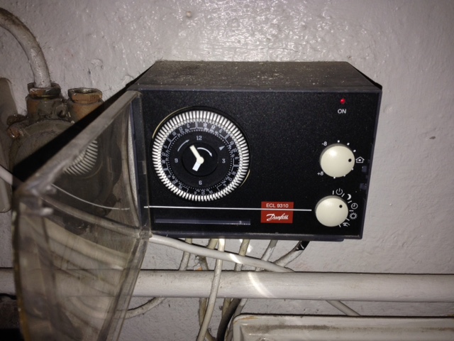

Jeg har et problem med et elektronisk varmesystem på vores fjernvarme i vores hus fra 1962.
Jeg har en Danfoss ECL 9310 regulator som ikke virker. Den røde lampe i den blinker, hvilket jeg kan se i manualen betyder fejl (der står ikke detaljer om fejlen). Manual: http://www.veab.se/docs/Doc203.pdf

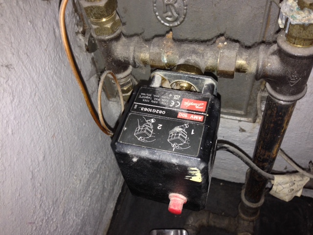

Tilsluttet regulatoren sidder en Danfoss AMV 100 gearmotor. (http://varme.danfoss.dk/PCMPDF/AMV%20100.pdf)
Er der nogen der ved hvordan jeg kan fejlfinde?
På forhånd tak.
Hvordan ikke virker?
Det er ikke så nemt at rådgive om, men jeg prøver.
Det kan være en af følerne. Og der ved jeg ikke hvor mange der er monteret hos dig. Det ser du på klemrækken i bundpladen, når regulator er monteret af.
De er alle af PT1000 0-grC ohm typen. Det vil sige at du skal kunne måle en modstand på cirka 1000 ohm hvis de sidder i 0 grader. og noget mere hvis de føler på noget der er varmere.
I monteringsdiagram, som du linker til, kan du se hvilke klemmer de forskellige følere sidder på.
Det ser ud som om din ventil motor er på 220 volt. DET KIGGER DU EFTER inden du tester den.
  Nul på ledning .nr. 1 og ved den ene vejs kørsel fase på ledning 2 og ved den anden vej på ledning 3.  De sidste er klemme 16 og 17 i klemrække.
