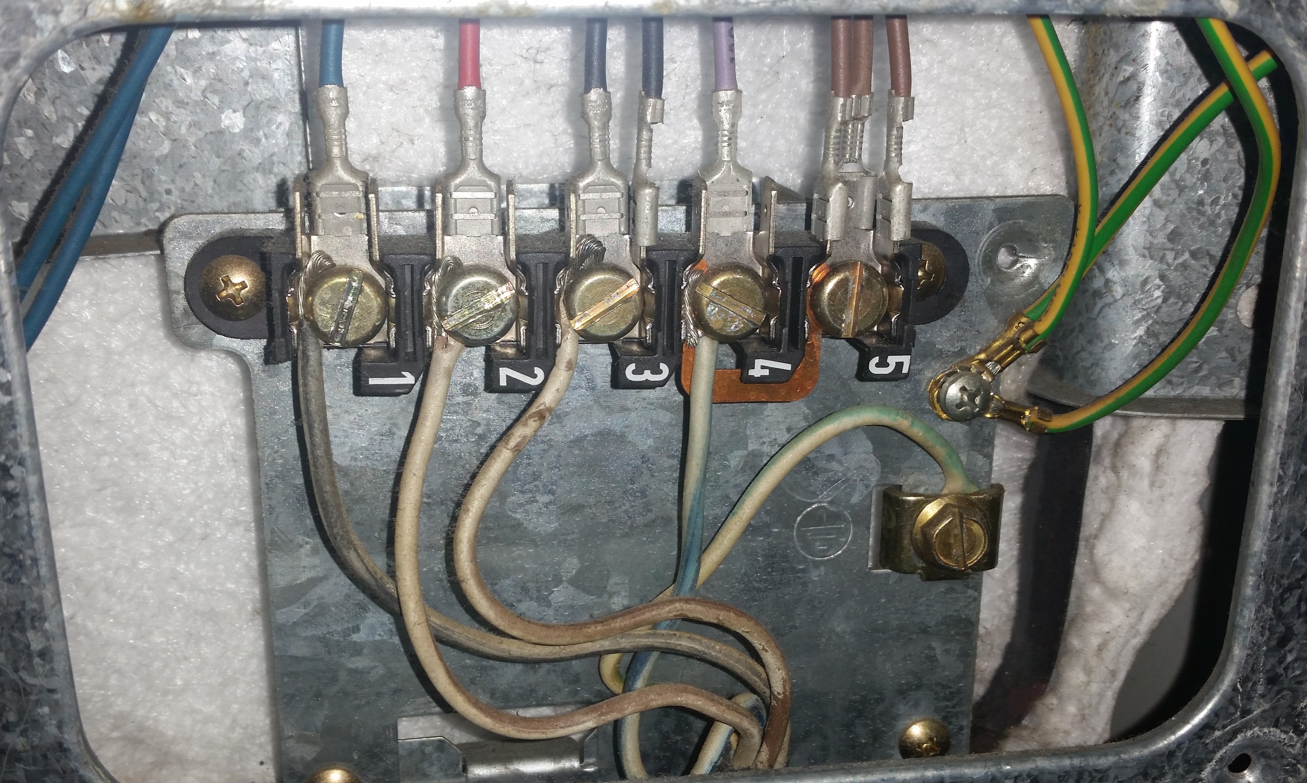

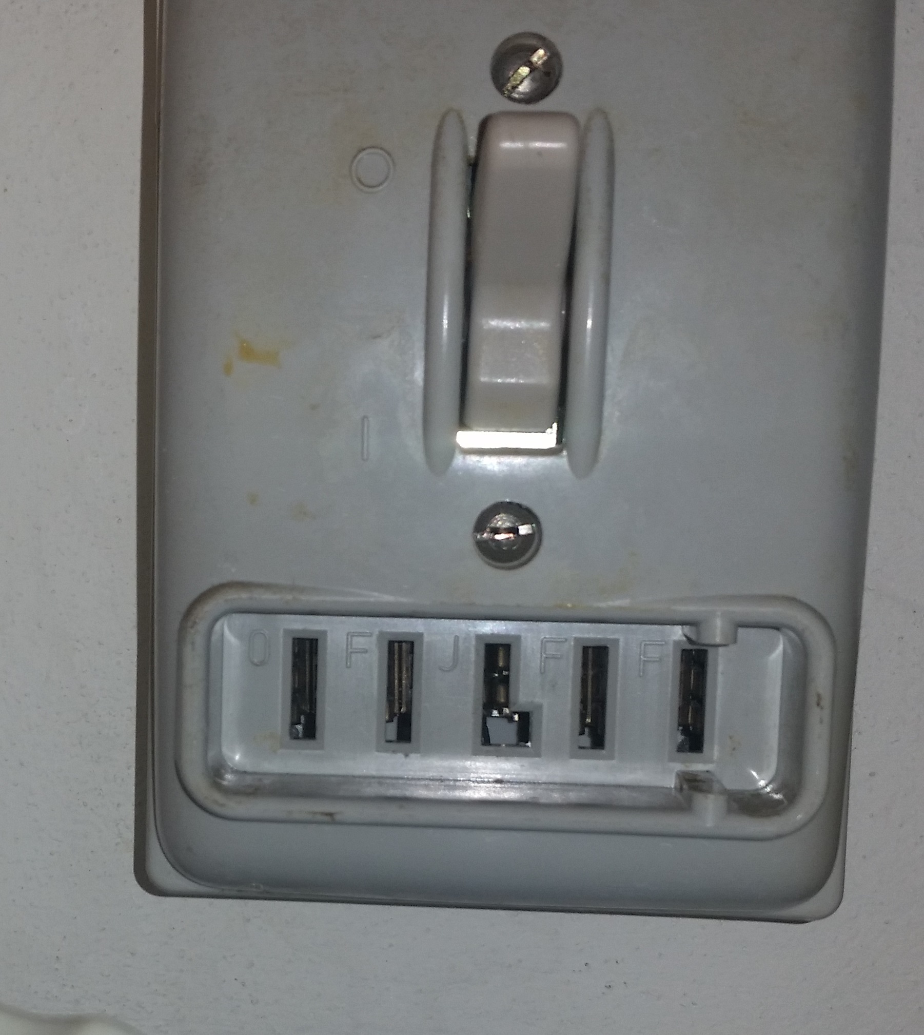

Har fået skiftet komfur og kunne godt tænke mig at se om jeg selv kan skifte det. Det haster ikke da det gamle stadig virker (pånær varmluften), så vil helst være sikker før jeg går videre og i sidste ende så må en autoriseret jo komme på banen vel.

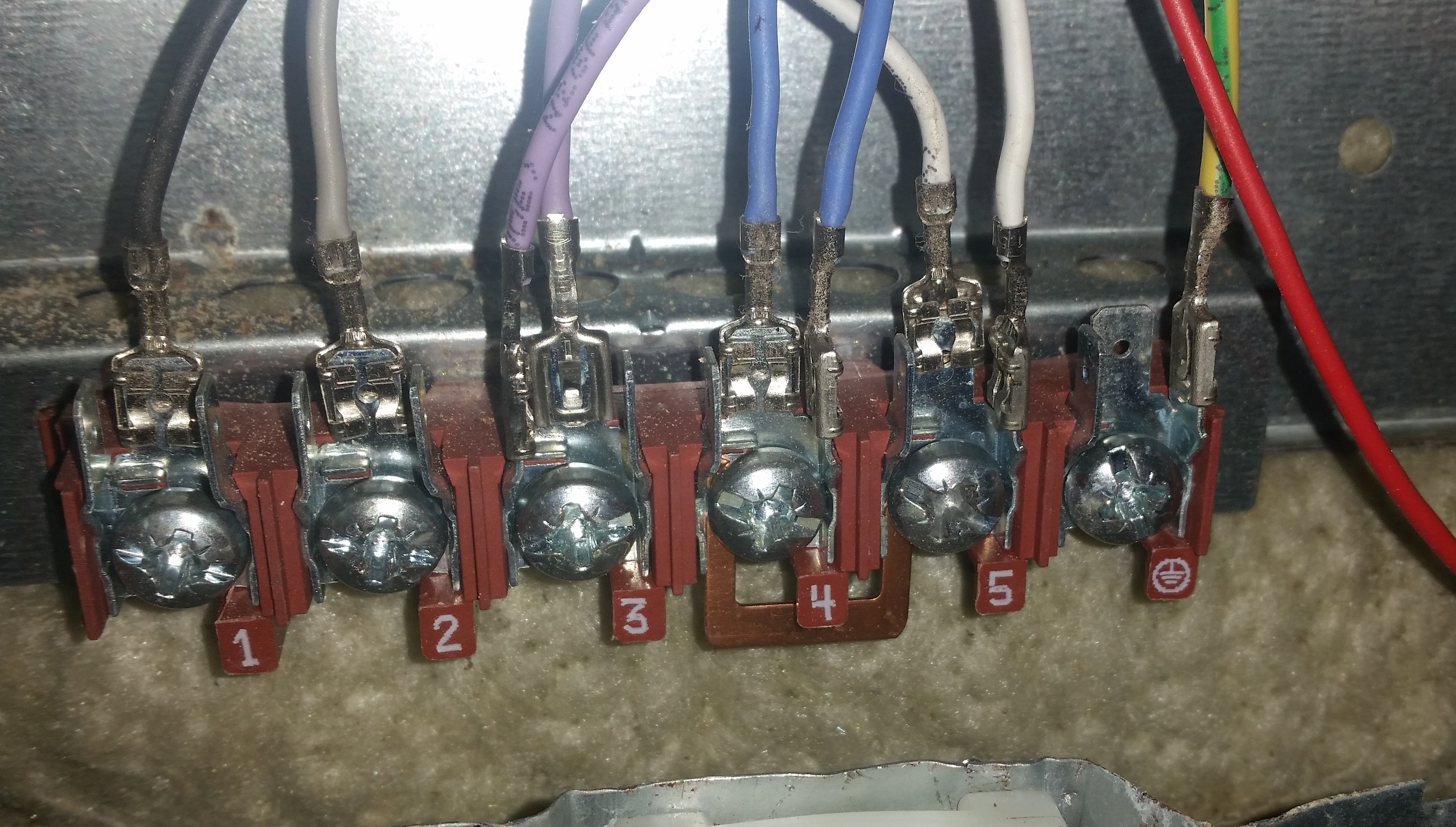

Billeder af det nye:
Billeder af væg og stik:

Den nye skal monteres præcis som den gamle, Bortset fra jordledning. På den gamle sidder den på stellet, medens den nye har en "rigtig" klemme ude til højre. Kig på diagrammer 3N de er helt ens
Tusind tak for det meget hurtige svar. Jeg antog ligeledes at L1/L2/L3 var til at ligestille med hinanden, men jeg synes at den sidste forvirrede mig, muligvis grundet jordforbindelsens anderledes forbindelse.
Det vil i princippet sige at jeg tager og markerer kablerne 1-5 og kobler dem til i den samme rækkefølge, hvor jeg naturligvis hopper 5 over og smider den på den sidste klemme "jordledning".

den lus som allerede er monteret imellem 4 og 5 skal blive. Så nr. 5 er også i brug.
Du behøver ikke at mærke ledninger op. De eneste 2 du skal kende er blå = NUL til nr. 4 eller 5 og gul/grøn = jordl. til Jordklemme. L1 , L2 , L3 er ligeglade med rækkefølgen af ledninger
