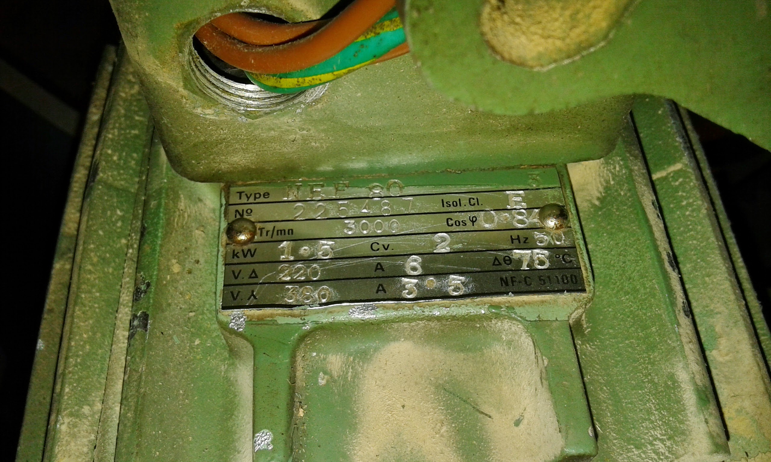

Jeg skal have et nyt kabel på en maskine, fra motor til motorværn, motoren er en 3faset 1,5Kw / 2hk, 3000 o/m, med fuldlast strøm på 3,50A , motorværn er stillet på 3,5A, længde på kablet er ca. 105mtr.    er der en her på LDS der kan hjælpe.

Umiddelbart kan et 5 g 1,5mm2 sagtens bære den ret beskedne strøm på 3,5 A.
En anden ting er at du bør hurtigst muligt få beskyttet de " bare " ledninger, der går ind af det hul med gevind - de er totalt ubeskyttet og kan meget nemt blive beskadiget af motorens rystelser - specielt når de går mod den skarpe kant på hullet.
Du bør få dem lagt i en stålslange som afsluttes i en egnet forskruning, der skrues i hullet med gevind.
