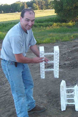

Ny type funda blokke?
Er der nogle her på siden som kender disse funda lignende blokke?
De er lavet af flamingo og plastik, og bruges i stor udstækning i USA, både som fundament, men også som vægkonstruktion.
Minder meget om LEGO byggeri, da de låser sig fast til hinanden.
Nogle kommentarer?
Mvh.
bodker
