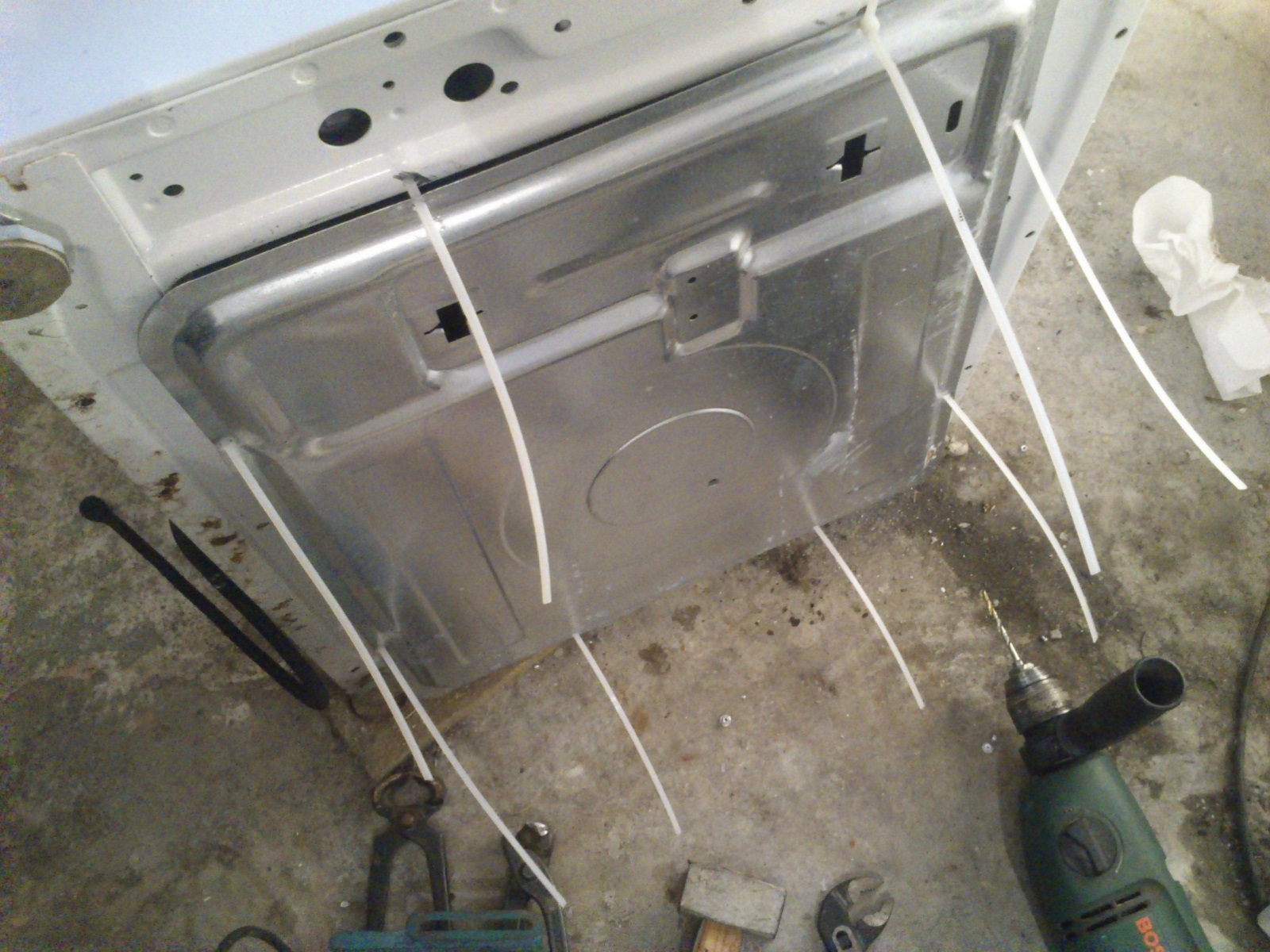

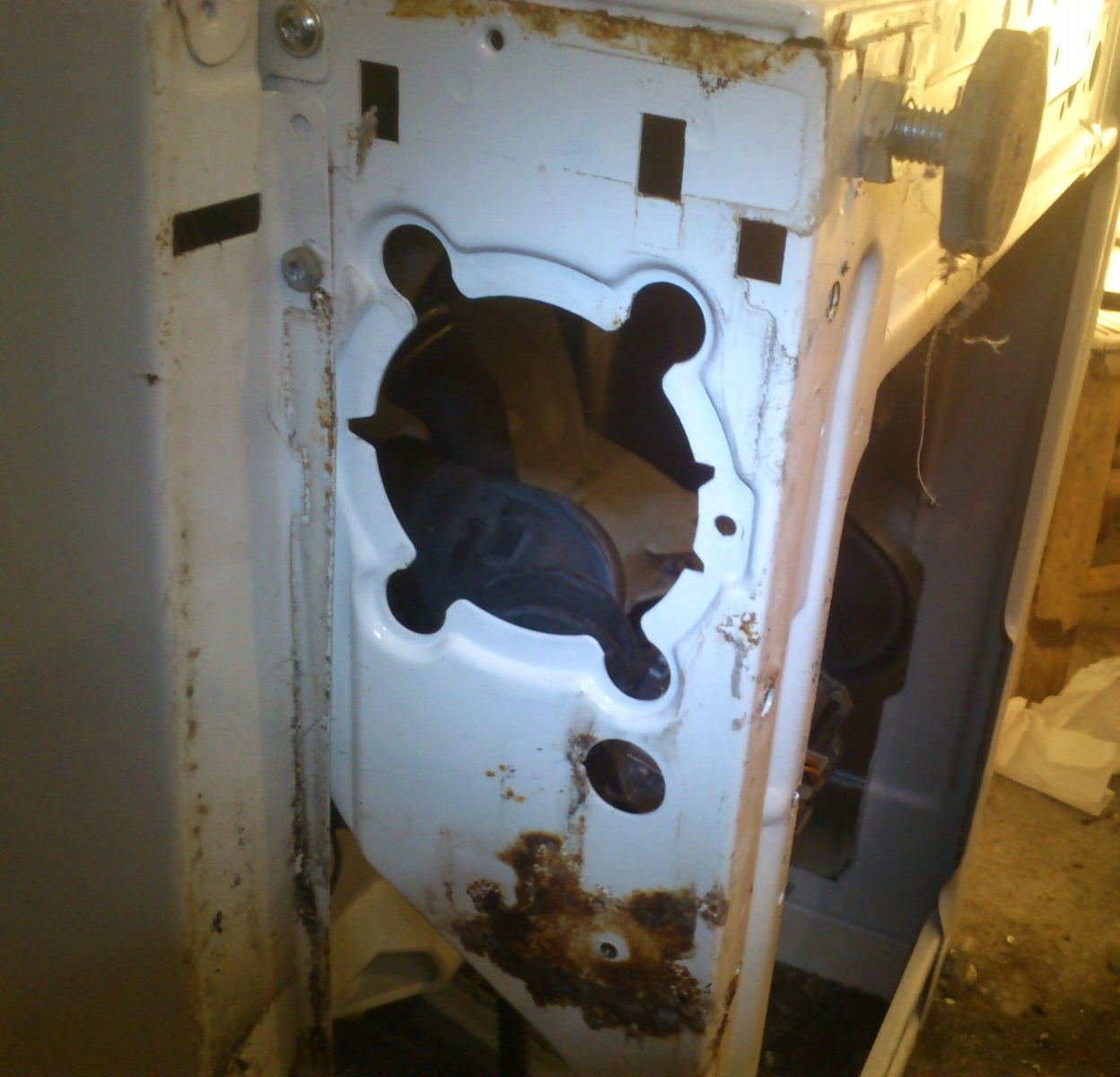

Front dækslet forneden er nemt at få af ved at fjerne en torx skrue. Men der er for lidt plads til at komme til filter/pumpe enheden. Bund dækslet er pop nittet på for at (ikke-Lav-det-selv) folk opgiver og bare køber en ny maskine til lidt under 3000 kr. Jeg tog om nældens rod og fjernede nitterne (nedstrygerblad, bormaskine, kørner, bindetang) så det tog selfølgelig lidt tid,

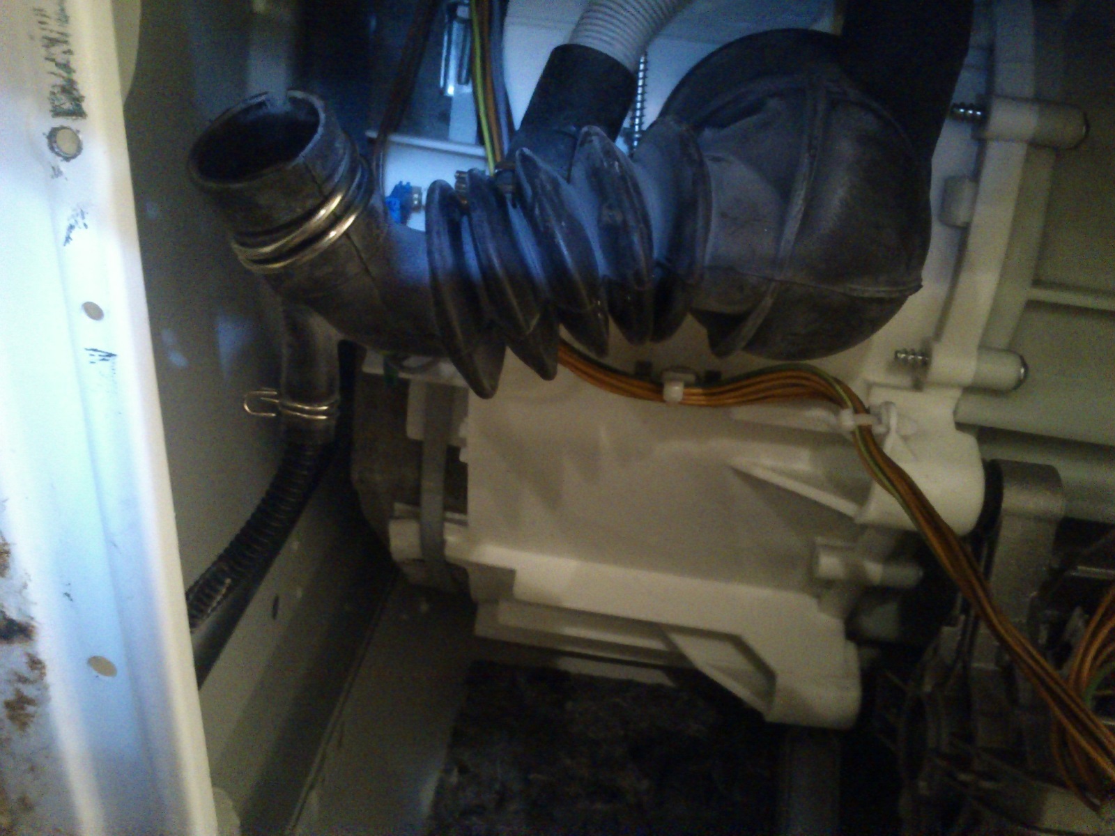

men nu har jeg en service lem til en anden god gang :-). Med bund dæksel fjernet er der rig adgang til herlighederne og jeg fik afmonteret de 2 slanger med klemringe og et lille

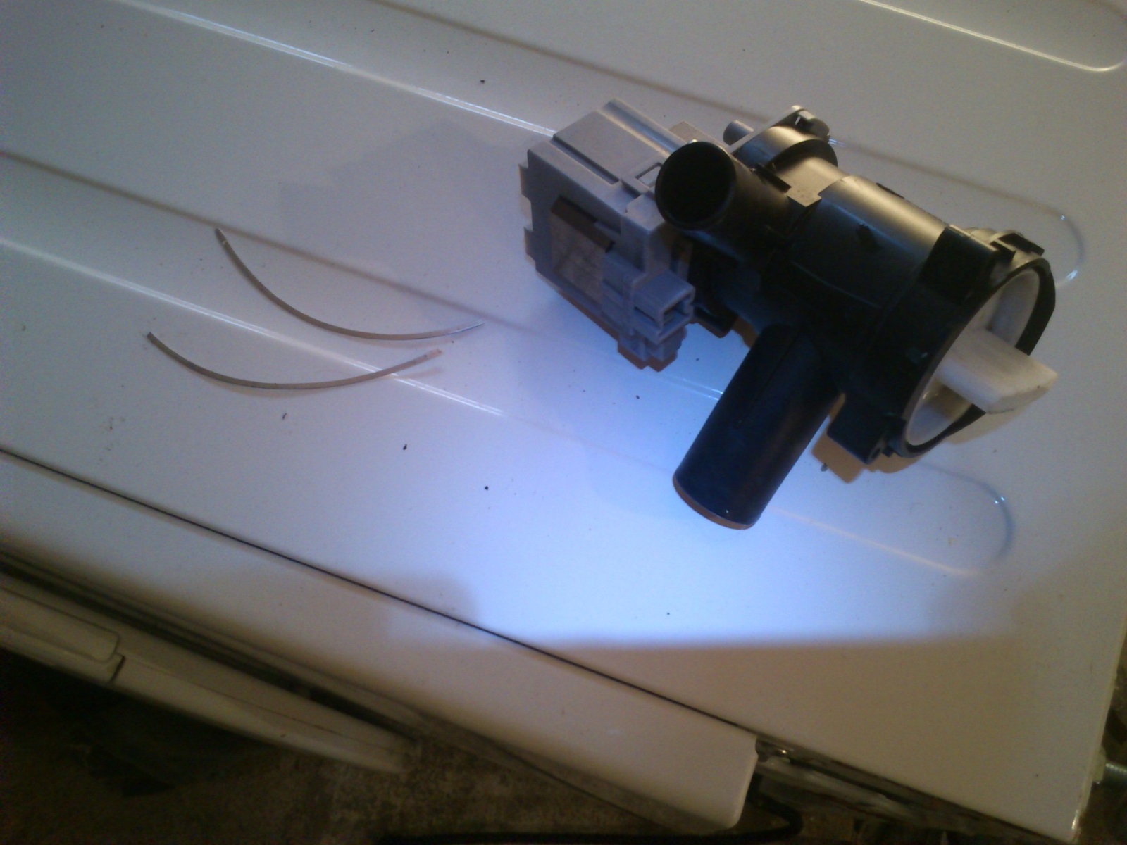

strømforsynings stik til pumpen. Herefter afslørede sig ikke mindre end 2 BH-stålbøjler som synderne, der sad halvt oppe i slangen til vaskekarret, på tværs i trevlesien. Så vi LDS'ere har flere glæder ved push-up BH end ved bare at se dem i brug

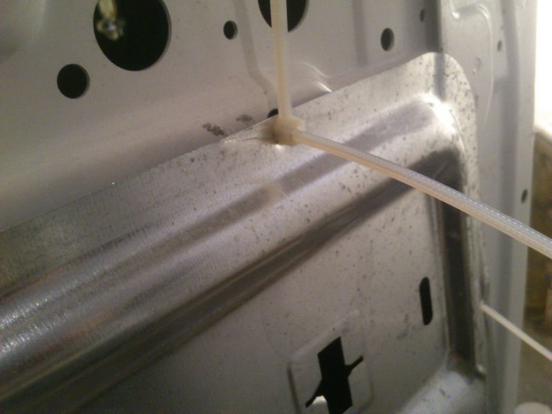

Påmontering af bund dækslet med "nitter" lavet af plastic straps, så det nemmere kan tages af igen en anden gang.
