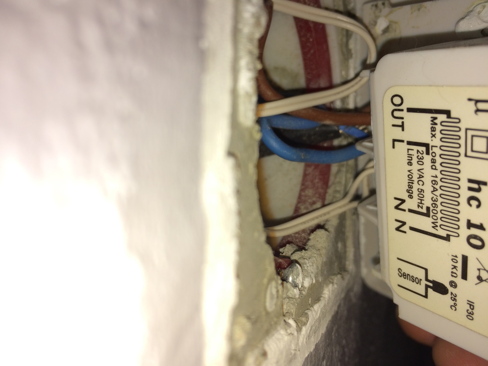

Her er et billede oppefra, og et nedefra.
Kan ikke hive termostaen længere ud, end vist på billederne.
Hvis du har et volt meter, kan du måle om der er spænding imellem N og OUT.  Nedefra kan prøveledninger ramme klemmerne.
