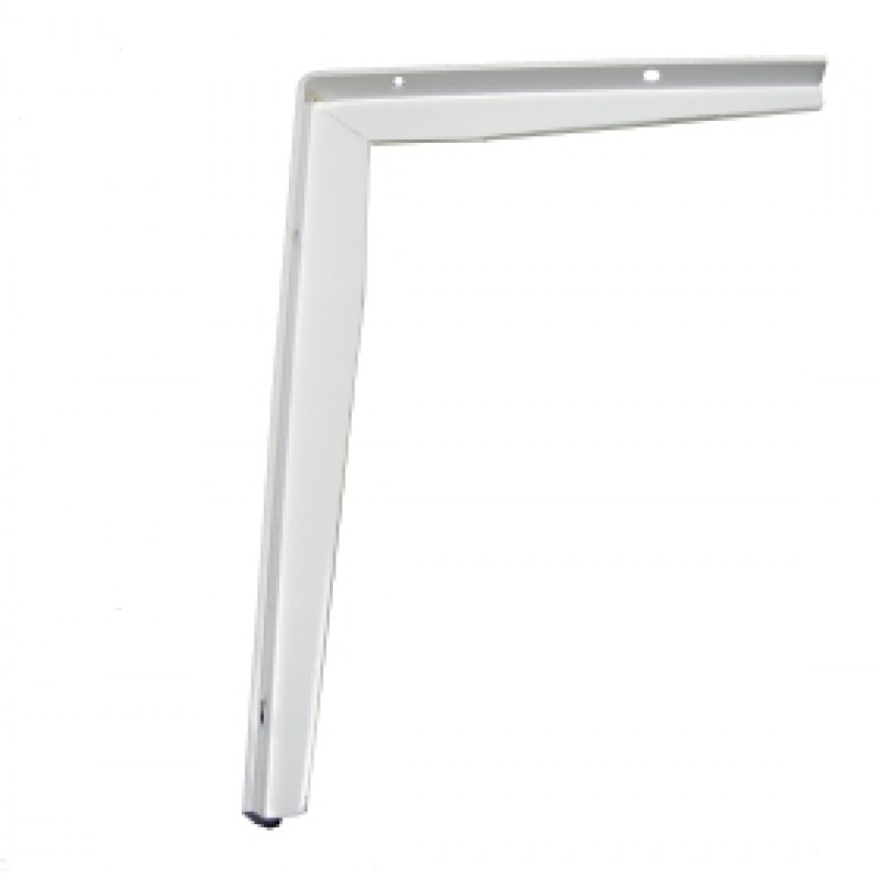

Jeg har en akseplanke (240x40x3 cm) som jeg skal have ophæng på en betonvæg med nogle kraftige hyldeknægte (fx. T-PROFIL 300X400MM, se vedhæftet). Planken skal fungere som bænk, til et matchende askeplanke bord.
Mit spørgsmål ligger I hvor mange hyldeknægte jeg skal anvende, og hvilke skrue/bolte/plugs skal jeg sætte dem op med ?
Selve planken vejer ca. 20 kg. og der skal gerne være plads til 4-5 personer. Så en hurtigt oveslag siger at bæreevnen skal være omkring 400 kg. Hyldebærernes maxs belastningsevne på 250 kg. stykket, så det svageste led er helt sikkert befæstelsen i væggen.

Jeg ville nok sætte 4 hyldeknægte under, en i hver ende, og to i midten, og så skrue det hlee fast med nogle gode store murankre. Tag forbi det lokale byggemarked og køb de største skruer der passer gennem hullerne i hyldeknægten. Så er du sikker på at det holder, også når 5 granvoksne mænd beslutter sig for at danse på den.

Du skal bruge  stål expantions bolte hvis det er en beton mur, og det er meget vigtigt at de huller du bore ikke er større end at expanderen lige kan presses ind i hullet. De hylde knægte du omtaler er forhåbentligt dem af galvaniseret jern. Jeg ville nok også anbringe 4 styk under, men du er nød til også at have nogle ben på, for når man sætter sig på kanten af bænken er brækket væsentligt større.
Hovsa så ikke lige billedet, men de er fine nok
Til beton er gennemstiksankre det bedste. Navnet hentyder til at man borer direkte igennem hullet og banker så skruen igennem hullet i hyldebærer, ( de kan skrues af igen, men skruen skal skæres af når engang bænken bliver umoderne. Her er et eksempel, men du skal nok have 8 mm x 80

Ja er det en god stabil beton mur, er gennemstiksankre en god løsning, de findes også i rustfri A4 kvalitet.
http://rtf.dk/basket.php?action=dos...erms=tekst
Du kan også bruge klæbeankre, det er nok den stærkeste løsning..

Det skal monteres i et lejet hus, hvor let er det at fjerne disse bolte når vi fraflytter lejemålet ?
Jeg har været ude om kigge på hyldeknægtene, og det er plads til en Ø6 bolt. Jeg fandt ekspansionsbolte i M6 x 45 og M6 X 9.
Skal jeg ikke gå efter de længste ?
/Dan
Expantionsbolte er ikke nemme at fjerne igen, du kan skære det af der stikker uden for muren.
Du kan bruge slagankre hvis muren er stabil, det er en bøsning med indvendigt gevind, og så skruer man en bolt i.
bore du lidt for dybt så de kommer lidt inden for muren, kan hullerne nemt lukkes med cement (slagankrene bliver så siddende)
