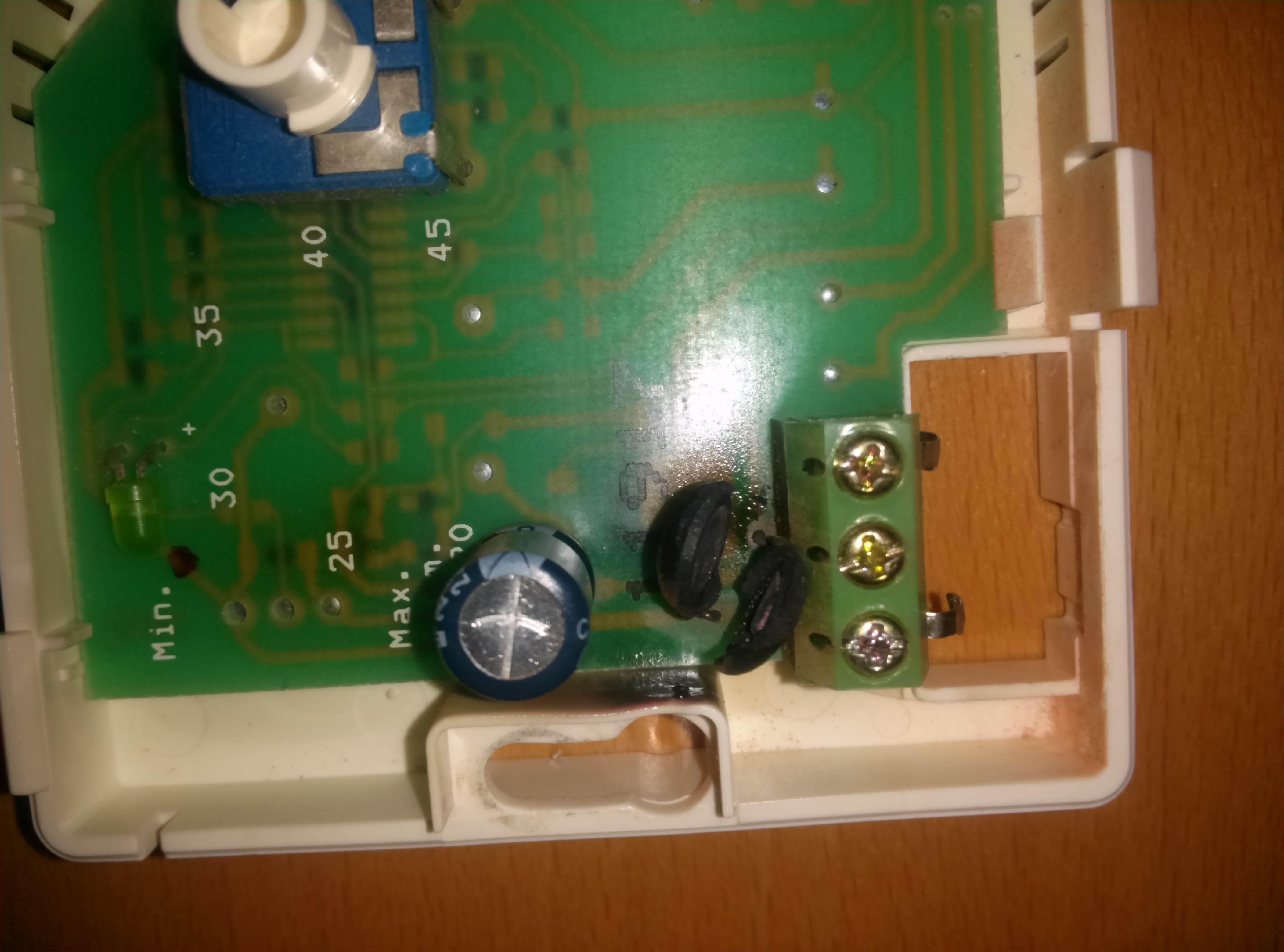

Pludselig lugtede der brændt i værelset. Fandt ud af det kom fra termostaten.

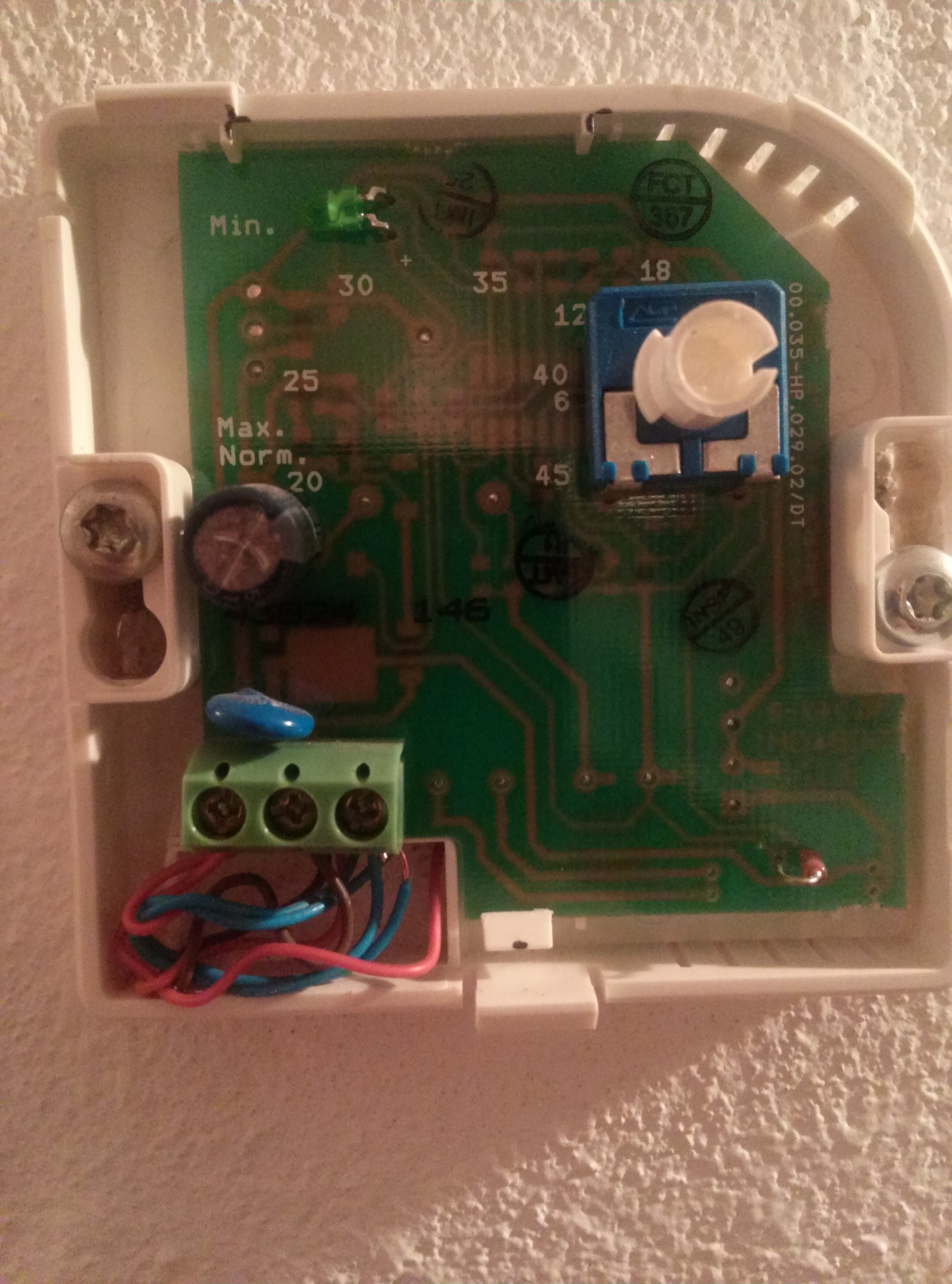

Som det fremgår af det første billlede, er en af komponenterne (hedder de kondensator?) brændt sammen. Helt svitset. Da jeg rørste ved den, faldt den fra hinanden i 2 dele.

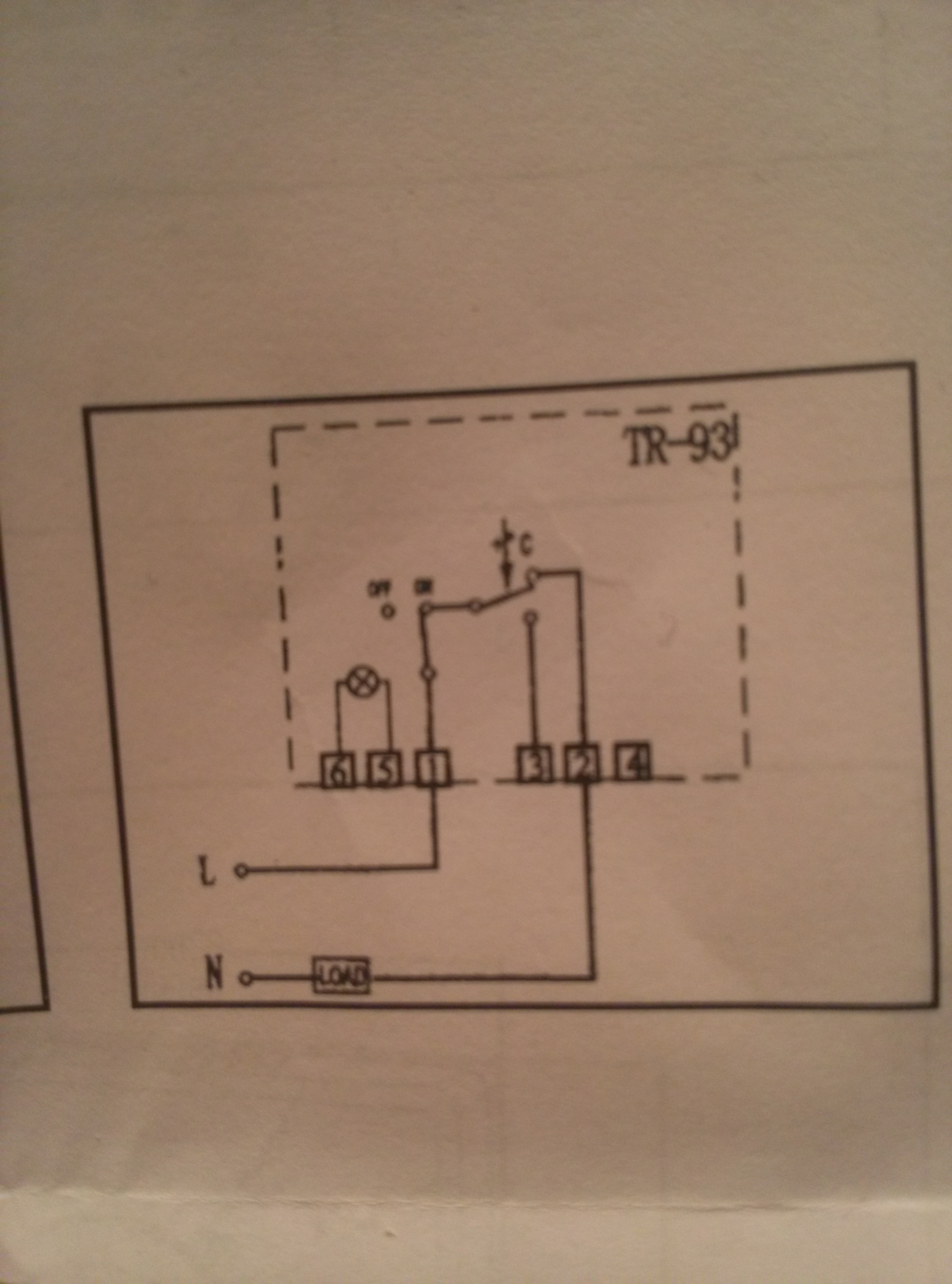

Jeg vil prøve at erstatte termostaten med en jeg har liggende fra Harald Nyborg.
Men kan ikke helt regne ud hvordan ledningerne skal forbindes.

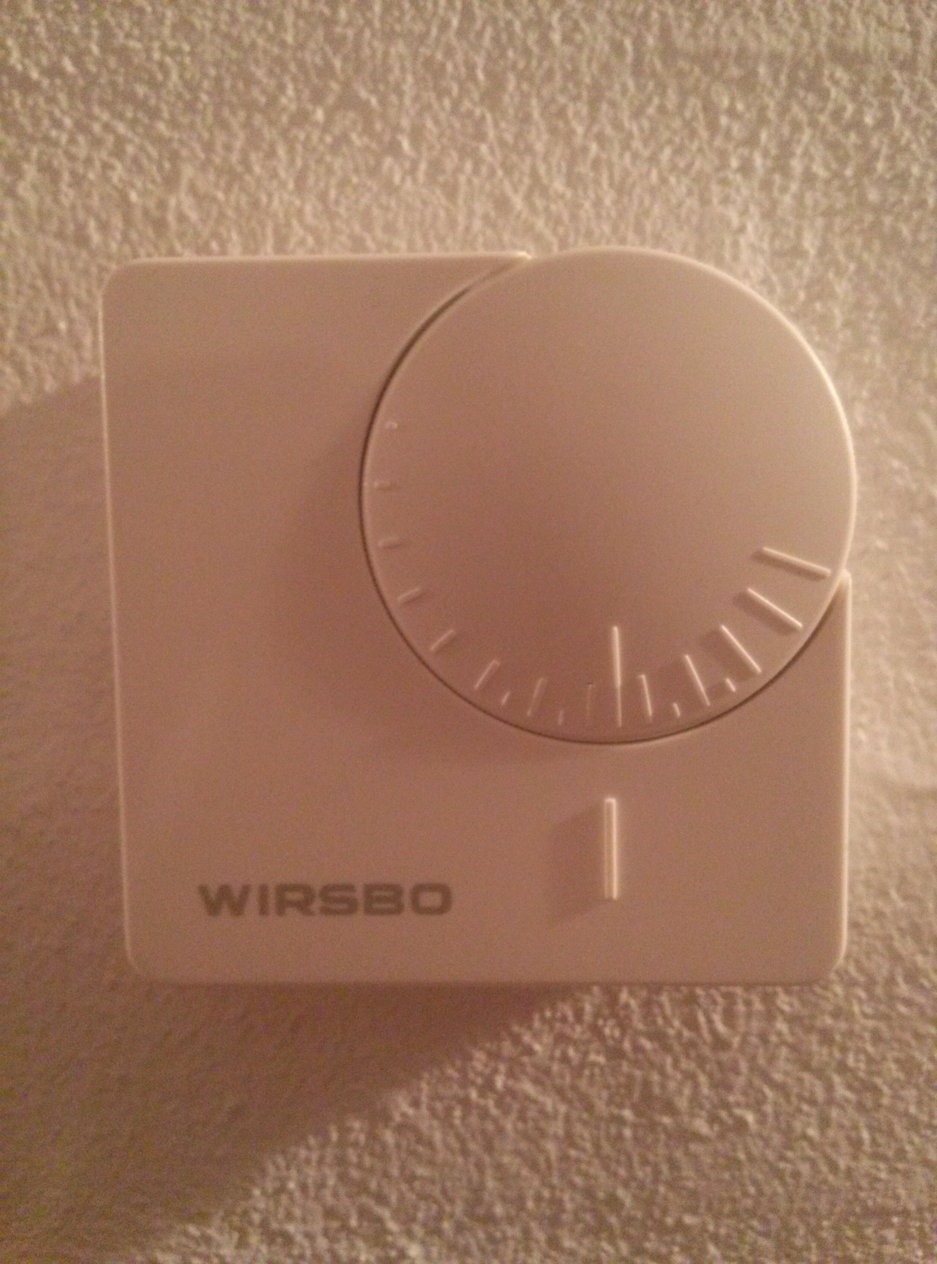

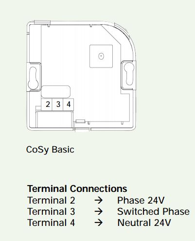

Den gamle termostat, en Wirsbo CoSy Basic, var forbundet med 3 ledninger; rød, brun og blå.
Hvordan passer de over i den nye termostat?

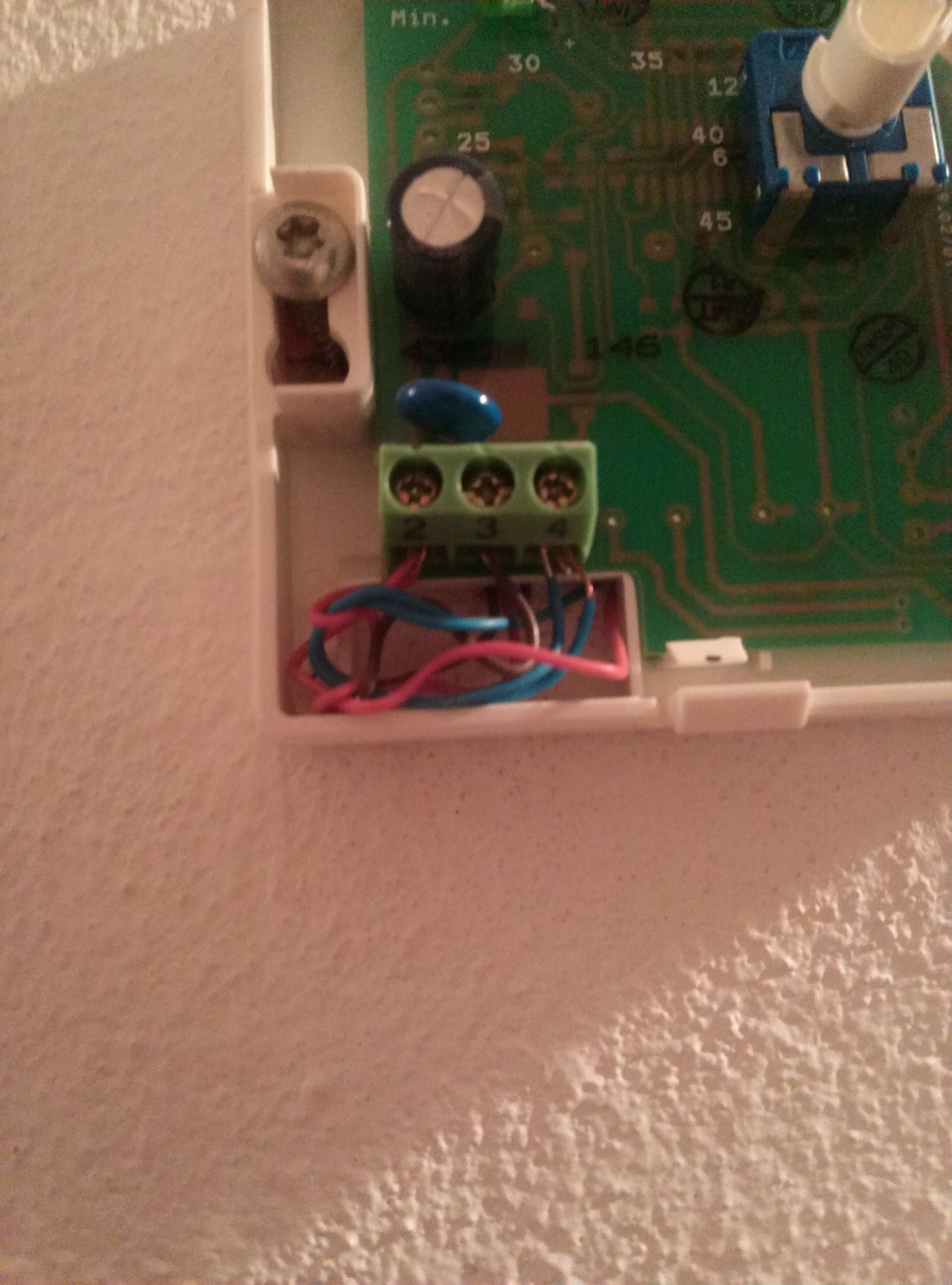

 Wirsbo CoSy Basic (fra et af de øvrige rum)
Rød i stik 2
Brun i stik 3
Blå i stik 4
Ny termostat fra Harald Nyborg  med tilhørende diagram
Det er sikkert en støjkondensator, der ofte kan undværes. Prøv at gøre printet lidt rent med en lille kniv eller lignenede. De andre rum skal kunne virke uden den, bare du har styreskab til at give 24 volt. Du må til at måle om der mangler endnu en sikring. Ud fra styreskabet skal der være 24v på ledningerne rød >blå altså klemme 2 > 4
Har du samme lednings farver der hvor den er brændt af ? Det ser ud som om det er sløjfet videre, så der kunne godt være en anden farve i kl.3
I den fra HN kan du da sætte de røde +24v i 1 og de brune i 2 Så kobler det fra når der er varmt nok. Så se om det virker, Ellers brun i 3 Så kobler den til styreskab når der er varme nok.
De blå i 6, bare for at have dem et sted. cirkel med kryds er tilsyneladende en lille lampe. Men den får du ikke glæde af, da du har 24 volt. Denne termostat kan klare 230 v da der står L og N på tilgangsledninger.

Betyder det at den lille LED på den nye termostat kun lyser ved 230 V?
Jeg har fulgt dit forslag med at forbinde de forskellige kabler på den nye termostat. Svært at gennemskue om det virker, særligt hvis LED ikke skal lyse ved 24 volt.
