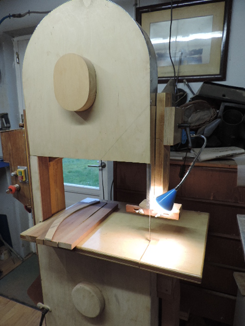

Et foto der vise mit arbejdslys på båndsaven, led lampen kostede den fyrstelige sum af 79,- kr. og skulle ha' en levetid (for lyskilden) på ca. 20.000 timer, så det går nok med det.
Men som i sikkert kan ane af fotoet er der ret dunkelt i mit lille værksted, så derfor vil jeg gerne ha' noget mere oplysning, (den slags i loftet)
