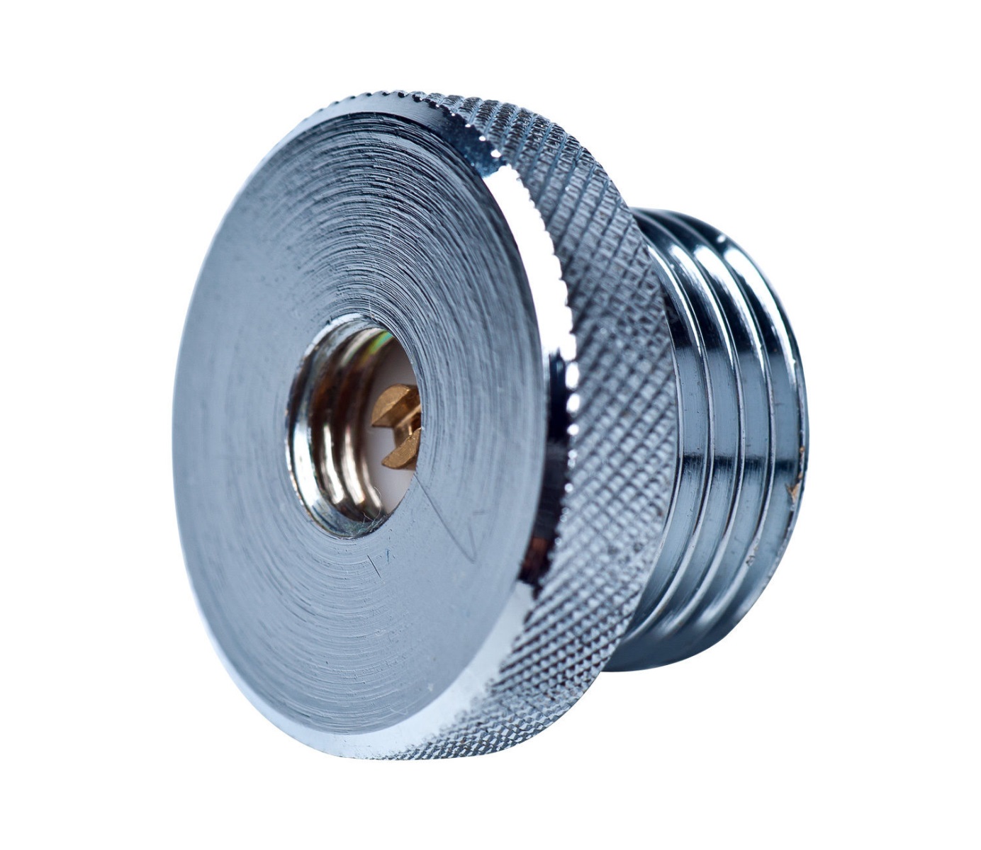

Okay. Men vil meget gerne bruge den ventil jeg har nu, a jeg senere hen har planer om at anskaffe mig en flaske, bare ikke nu.
Du kan finde en adabter på Ebay, lige på det jeg søgte kom der to forskellige frem, en med M10 x 1.0, og M10 x 1.25 gevind, så engangsflaskerne er åbenbart forskellige.
Jeg har en manometer liggende til engangsflasker, mener det er med M10 x 1.0 gevind, men det kan jeg da tjekke.
www.ebay.com/itm/CO2-Adapter-fur-Dr...1c40dd1849
Ellers skal du bruge sodastream flasker her findes en overgang, til alm. co2 manometer.
