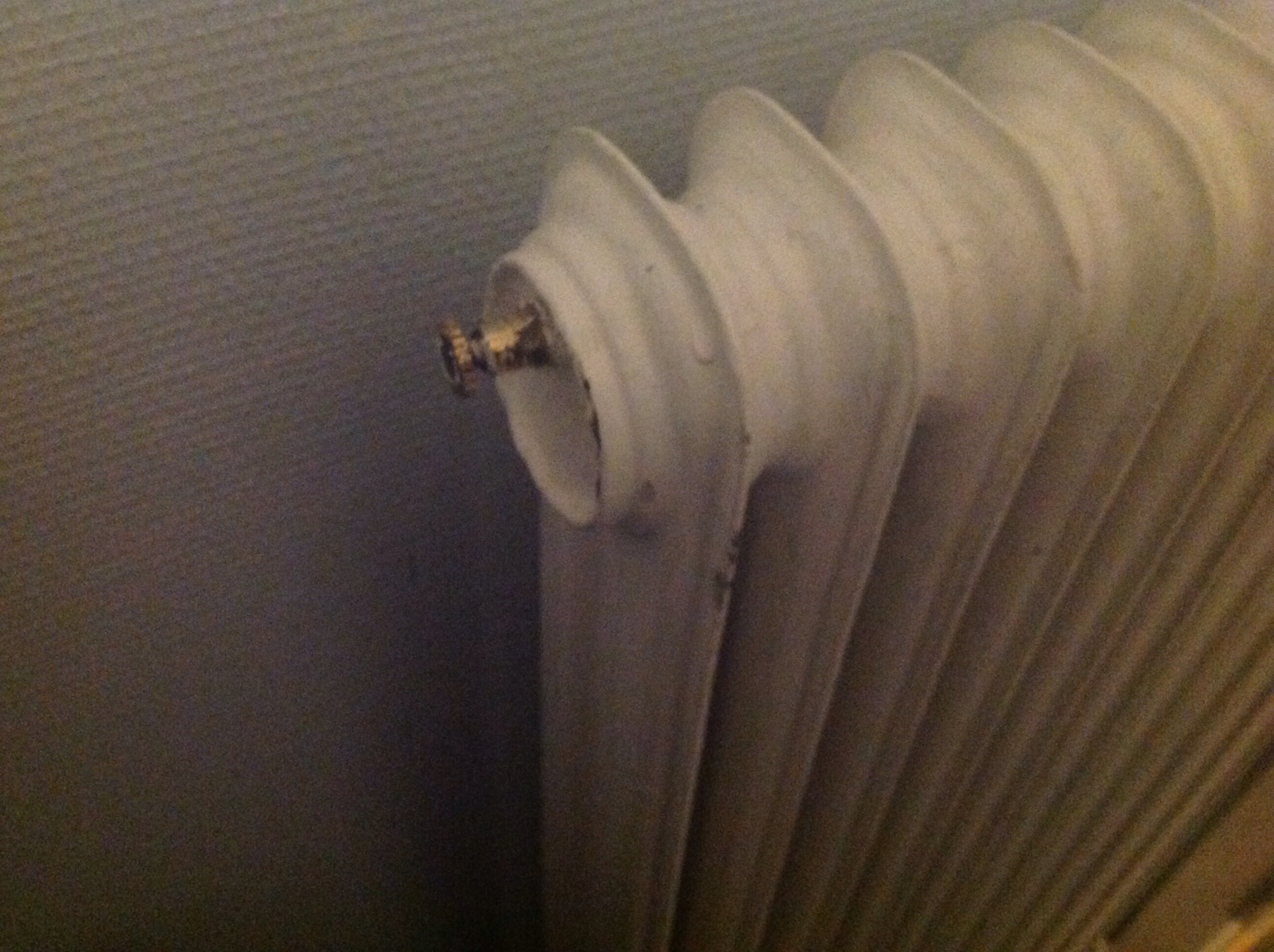

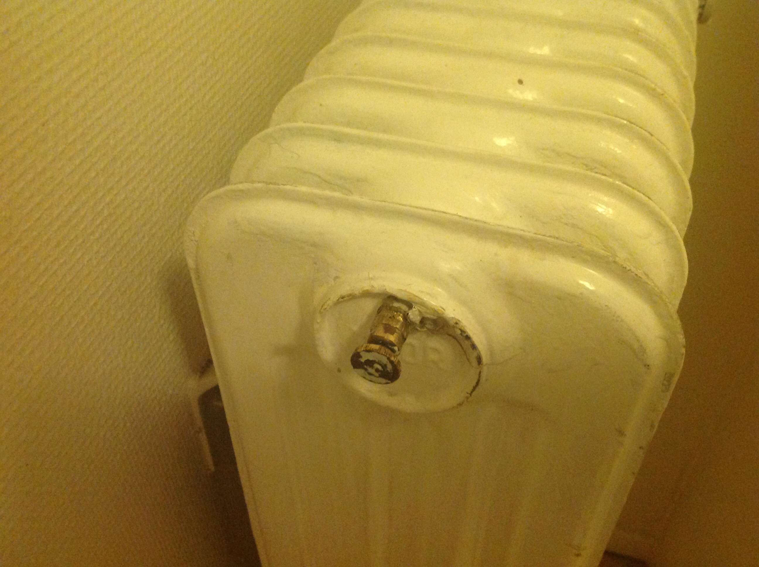

Hej alle,
Vedhæftede ældre radiatorer skal udluftes på 1. Sal.
Som det ses er ventilhovederne gået i itu og bliver ved og ved m at dreje uden luft (eller vand) kan komme ud. Kan de udskiftes til ngt smartere og mere holdbart og nemmere at åbne og lukke? Disse er besværlige .... Hvad hedder de og hvor ka man få dem?

Undskyld jeg smiler stort, det hedder en luftskrue.   Et godt råd vil være kun at købe dem af messing.
Nej, du behøver ikke og tømme anlæget. Er du lidt fingernem tager du bare trykket af anlæget hvis du har trykexpangtion på. Derefter laver du en luftskrue klar med pakgarn og salve. dækker gulvet af med plastic, placere en opvaskebalje eller lignende under radiatoren hvor luftskruen er og skruer den gamle af. Placer en tommelfinger over hullet med det samme så der løber mindst muligt vand af og skruer den nye på. Det kan være du skal have et par klar og en hjælper når du ikke er så "øvet". Det ser garenteret dumt ud hvis du står med en finger og dækker mens du skriger på hjælp.
Pøj pøj.
PS. Hvis du har direkte fjernvarme, bør du lade en uddannet VVS'er lave arbejdet.
Mvh. Leif.

Du kan bruge noget noget gevindtape. Personligt vil jeg dog ikke anbefale det da det har en F****** ide med det vil blive utæt hvis emmenet bliver skruet bare en smule tilbage igen, hvilket du godt kan komme til med luftskruer. Men ok, du har så formodenteligt lært hvordan det skal skiftes og hvis, samt hvordan man ikke sådan lige kan fjerne sort radiatorvand igen fra fruens flotte nye hvide gulvtæppe.
Du må for guds skyld ikke vælge nogle med plastic. Dem der er flot forcromet er alle lavet af messing. Det er ok og vælge nogle til en nøgle.
Størrelsen ??? Du må ikke hænge mig op, men det ligner umiddelbart nogle 3/8". Hvis du er i tvivl så køb også et par 1/2" som er meget normalt på mange ældre radiatore. De kooooster jo ikke en herregård og skulle stå med hvis ......... og måske ikke de kan retuneres hvis transporten ellers ikke sluger hele beløbet.
Mvh. Leif.
Onliner:
Det kan selvfølgelig snyde på billeder, men den er næsten helt sikker 1/4 "
Nu kan du ikke måle udv. på gevind når de er monteret, men du kan alligevel få en ide om størrelsen, med de her mål.
Målt udv på gevind  ca 13mm  = 1/4"  - ca. 17mm = 3/8" -  ca. 20,5mm = 1/2"
Det er 1/4"
