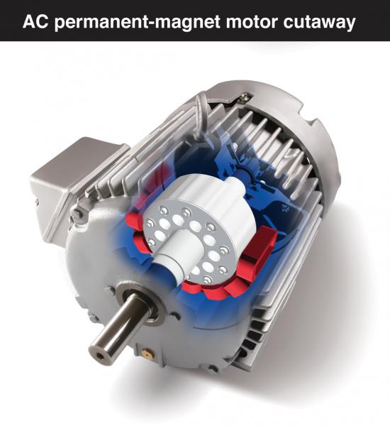

Der findes 3 fasede motore med permanente magneter, der er lidt mere effektive, men koster en del mere. (mener de bruger de "nye" super magneter)
Cosinus phi er en del bedre, end på en trationel motor.
Som jeg har forstået det, er de ved at vinde lidt frem ved energioptimering.

Prøv at søge på brushless motor, så kan du finde ud af, hvordan sådan en motor er konstrueret.
Jeg tror, at jeg har været på insstallatørskole før dig. Du ved, at man aldrig bliver udlært som elektriker . Det er livslang læring, som i andre fag . Det er ikke sikkert , at du har ret med hensyn til at blæsere på oliefyr er asynkrone motorer forsynet med kondensator.
De ligner jo asykron motorene, bortset fra rotoren er med permanente magneter.
Så betegnes den vist som en synkronmotor
Grunfos nye energibesparende cirkulationspumper, benytter denne teknik, det har så den "sidegevinst" at der kan sætte sig magnetisk snask på rotoren så pumpen begynder at bremse sig selv
findes også i betydelig større kaliber, her op til 350 Kw
www.directindustry.com/prod/leroy-s...54081.html
Nej Jens en synkronmotor følger nettets frekvens og har intet med børsteløs motor at gøre. Den børsteløse motor kan konstrueres til det omdrejningstal, du måtte ønske. Jeg tror du tager fejl med hensyn til Grundfoss pumpen, hvor man overfører omdrejningskraften til impelleren ved hjælp af magnetisme, som gør at regulere omdrejningstallet ved at ændre frekvensen i statoren.
Hvis man læser om den større motor som Jens linker til, kalder de den synkron motor. Den kaldes permanent magnet motor.
Og det er rigtig at man overfører kraften med magnet i nogle cirkulationspumper, men det er vel ikke det der gør at man kan ændre omdrejningstallet. Det gør man jo ofte med frekvensreg. Idet motorens omløbshastighed i er afhængig af frekvens, (og naturligvis lidt af belastning)
