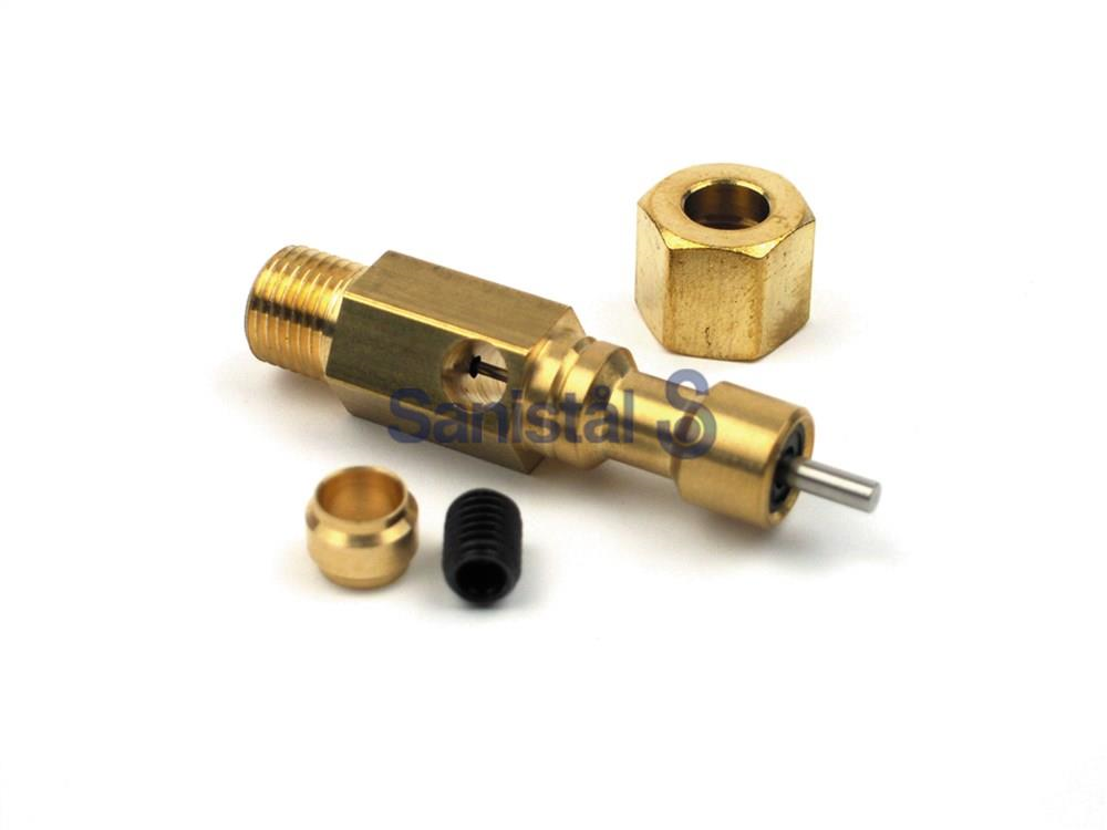

Hvis det er en Danfoss trykafbryder, er den beregnet til et kobberrør, der er omløber og skærrering, mener at et bremserør passer...

Her et billede af aflastningsventil fra Danfoss
