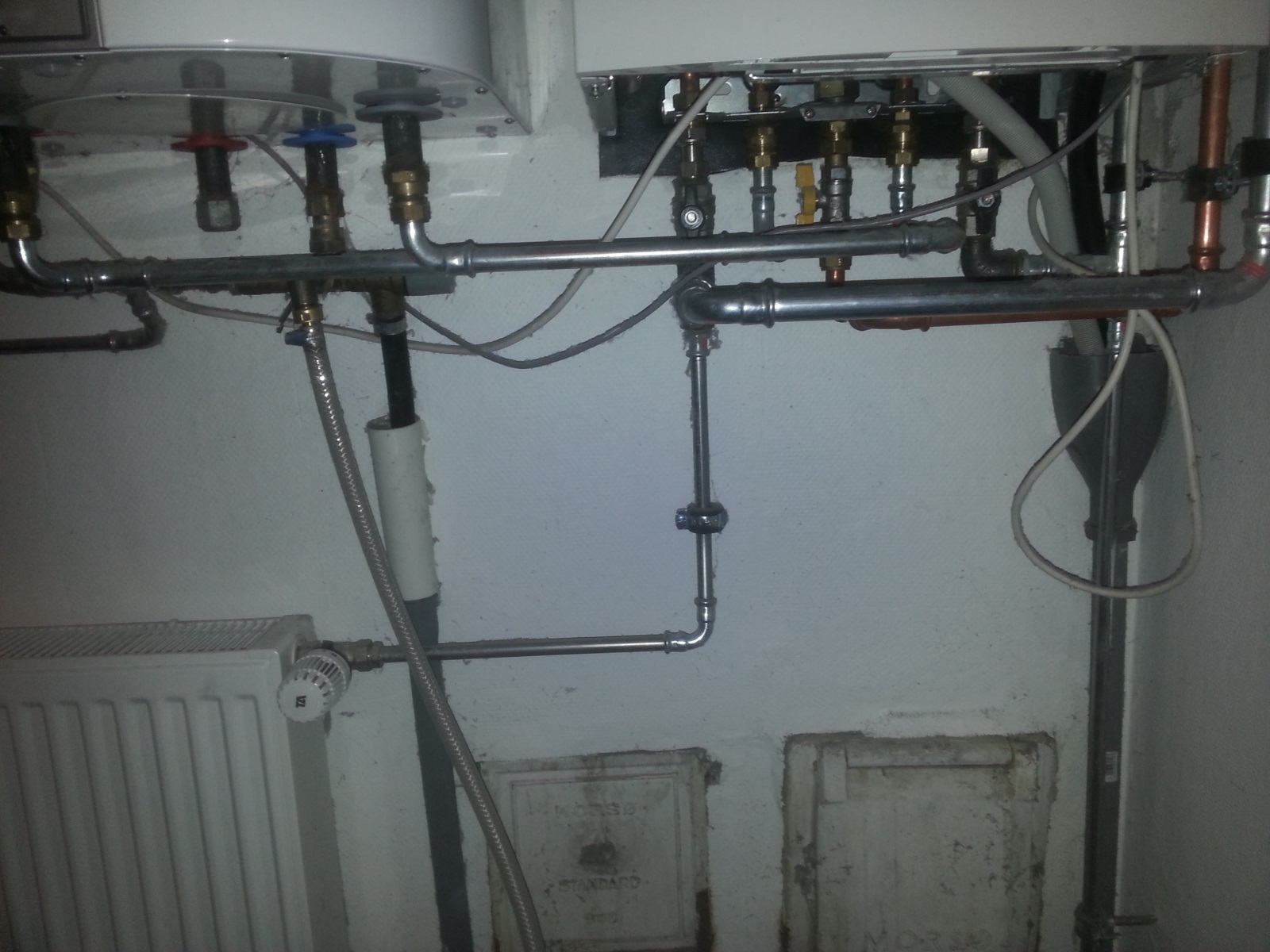

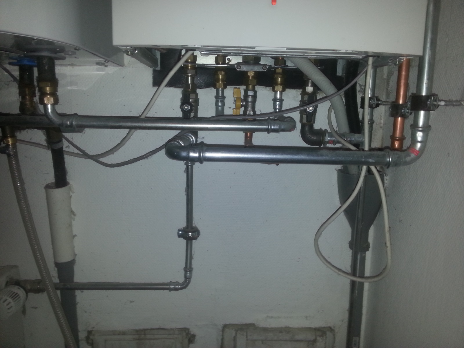

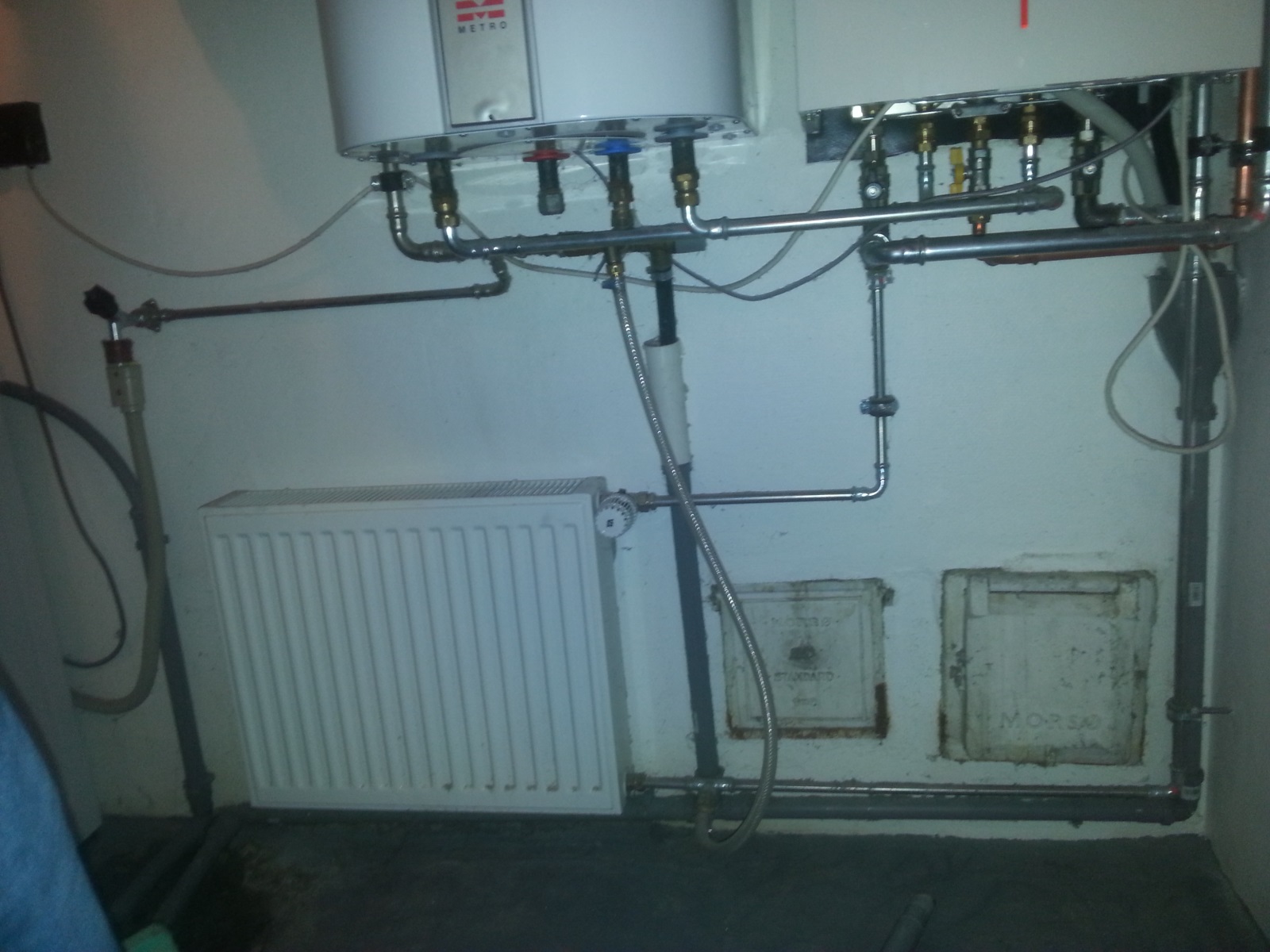

Hej. Jeg står og skal have fyldt vand på mit naturgasfyr da den er lige ved at være under 1 bar. Dog har jeg ingen anelse om hvilke ventiler, haner osv. der skal åbnes for og jeg kan ikke læse mig frem til det nogen steder, da det er forskelligt fra fyr til fyr.
Har vedhæftet nogle billeder, så håber jeg kan få nogle hjælpsomme svar!

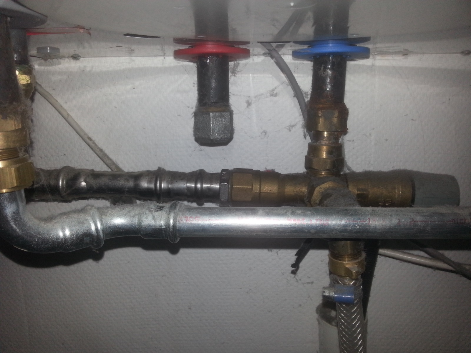

Går ud fra det er der hvor slangen er tilkoblet.
Jeg kan se at der står Metro på det ene af dine billeder, så hvis du har et type nummer eller navn kan du næsten sikkert google dig til en brugsforvirring, hvor det burde fremgå.
Slangen kommer fra sikkerhedsventil, som sidder på kold vands tilgang til vandvarmer. Det er lidt utydelig hvor slangen ender nede ved gulvet. Men som jeg ser det, er det på røret til radiator. Hvis det er korrekt, så skal du åbne for ventiler i begge ender af slangen, og se om ikke trykket stiger. Den bør være ca. 2 bar, men det er ikke farligt hvis den kommer lidt over.

Okay. Det er en type 6440. Det er en ventil man kan skrue på i begge ender af slangen, men skal der åbnes for en af dem først eller hvordan? Når jeg åbner for den nederste kommer der ikke noget vand igennem, burde der ikke gøre det umiddelbart, eller skal jeg ikke tømme den for luft eller hvordan?
Den skal ikke tømmes for luft. Som jeg beskrev i går, så åbner du i begge ender. Det er ligemeget i hvilken rækkefølge. Der er først hul igennem når begge ventiler er åbne.
Det virkede bare ved at åbne for ventilerne i begge ender af slangen. Mange tak for hjælpen!
