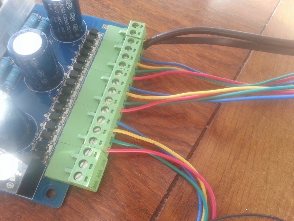

hjælp til tilslutning af nema 23 stepper til TB6550 driver
hej, jeg er ny i faget ang. cnc. jeg søger lidt hjælp til tilslutningen af Nema 23 steppere til TB6550 Driver, jeg har søgt efter guides på nettet men synes de alle er forskellige på et eller andet punkt, men jeg har gjort et forsøg med den guide som jeg synes passede bedst, men er ikke sikker på det er rigtigt.
så er der nogen der kan fortælle om dette her er rigtigt ? (: .
der er også en hvid og sort ledning på vær stepper men de skulle ligge tilsluttes efter den guide jeg fandt. håber i kan hjælpe.

Jeg er ikke sikker!
En hurtig metode til at finde forbindelserne på en stepper er at kortslutte to af ledningerne og dreje på akslen. Hvis det hakker når akslen drejes har du fundet den ene spole i motoren. Fjern kortslutningen og find på samme måde den anden spole.
Et multimeter kan selvfølgelig også bruges (Modstandsmåling :-)
Så vidt jeg husker skal den ene spole forbindes til de to første klemskruer efter strømforsyningsstikket og den anden spåle til de næste to og så videre.
Hvis motoren kører den forkerte vej bytter du om på ledningerne fra den ene spole.
/Niels
Hvis motorerne er forbundet forkert sker der normalt ikke så meget ved det, ud over at motorerne ikke kører :-)
/Niels
En lille ting mere. Start med at få den første motor til at køre så går resten let :-)

Pas på med det sidste ``råd`` .
Hvis du sætter spænding på uden at alle motorer er tilsluttet
controllerens udgange, brænder den af.
Dette skete for mig, en løs ledning var nok.Pludselig lugtede det af ``ampere``
Du kender nok lugten,  som i regelen er dyr.
V.h Johnny S.
Johnny cnc
Det er derfor jeg spørg :p det har allerede kostet mig et driverbord .men jeg slog serienummeret op på stepperne og fandt et diragram fra fabrikken så det har jeg fulgt
Så nu må vi se når jeg får mit pci paralle kort til min pc . Og får sat det op i marc3
nu har jeg fået mit pci "printer kort" til min pc, jeg har til sluttet alt, som jeg har fundet ud af i de utallige guides som jeg har fundet, resultat er nu at på det driverbord jeg har lyser kun en a de røde dioder som indikere hvilke motore der er strøm til?. nogle forslag? .

og den ene motor som jeg kan høre summe giver meget modstand, men der sker intet hvis jeg køre en G-code i Marc3
Når der er spænding på driverboardet er der samtidig spænding på motorerne.
Dvs at hver motor er låst i den position den står, i indtil den får en impuls fra driveren.
Noget kunne tyde på at der ikke kommer signal fra dit controlboard .
Der kan godt komme lidt brum fra motorene, især hvis dip switschene på driverboardet ikke er stillet korrekt ifht. motorens ampereforbrug.Motoren står måske med for meget strøm på og
bliver derved samtidig for varm.
Har du konfigureret motorene rigtigt i Mach3 ?
Der er udførlige undervisningsvideoer på Artsoft´s hjemmeside
Jeg kender ikke dit driver board, men havde umiddelbart ingen problemer med opsætningen
på mit USB driverboard.
Hilsen Johnny S.
Johnny cnc
Jeg har opsat marc3 som der er vist i de links jeg har lagt i mit sidste svar :s. Og har undersøgt med dip settings og prøvet de forskellige . Men jeg har læst at marc3 ikke kan køre med 64-bit Windows. Så jeg ved ikke om det er det der er problemet. Jeg har en parallel til usb stik
Som jeg har prøvet at tilslutte fra pcen til driverbordet. Der lyser alle tre akser y-x-z. Men ikke med det normale 25 pins parallel stik.
