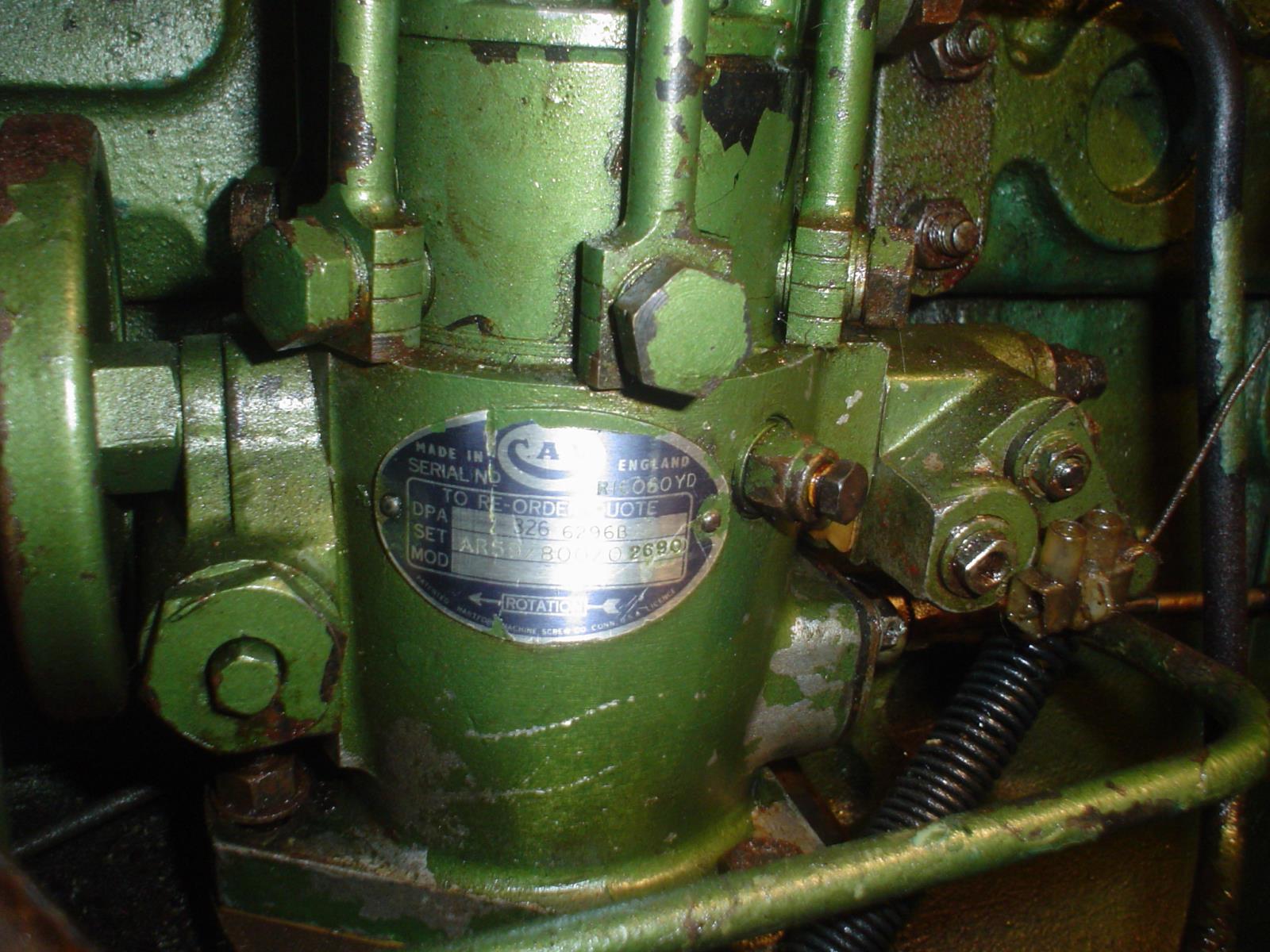

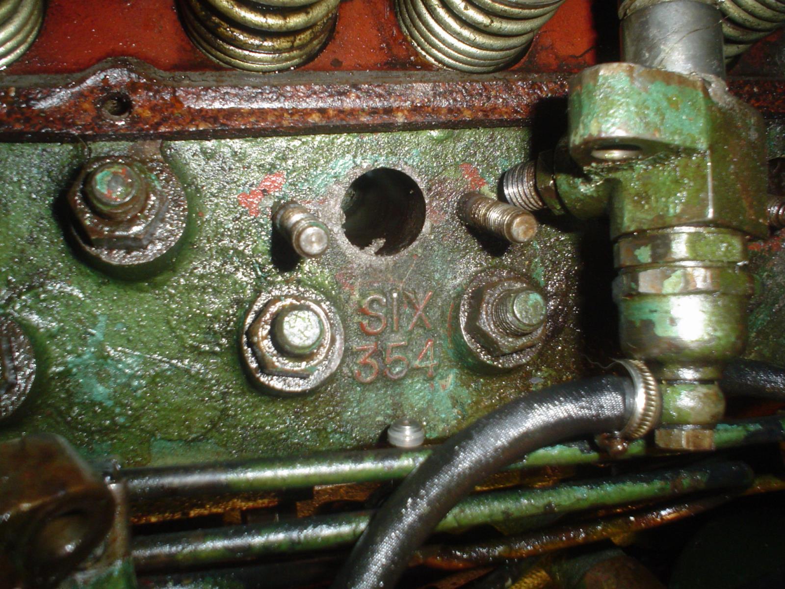

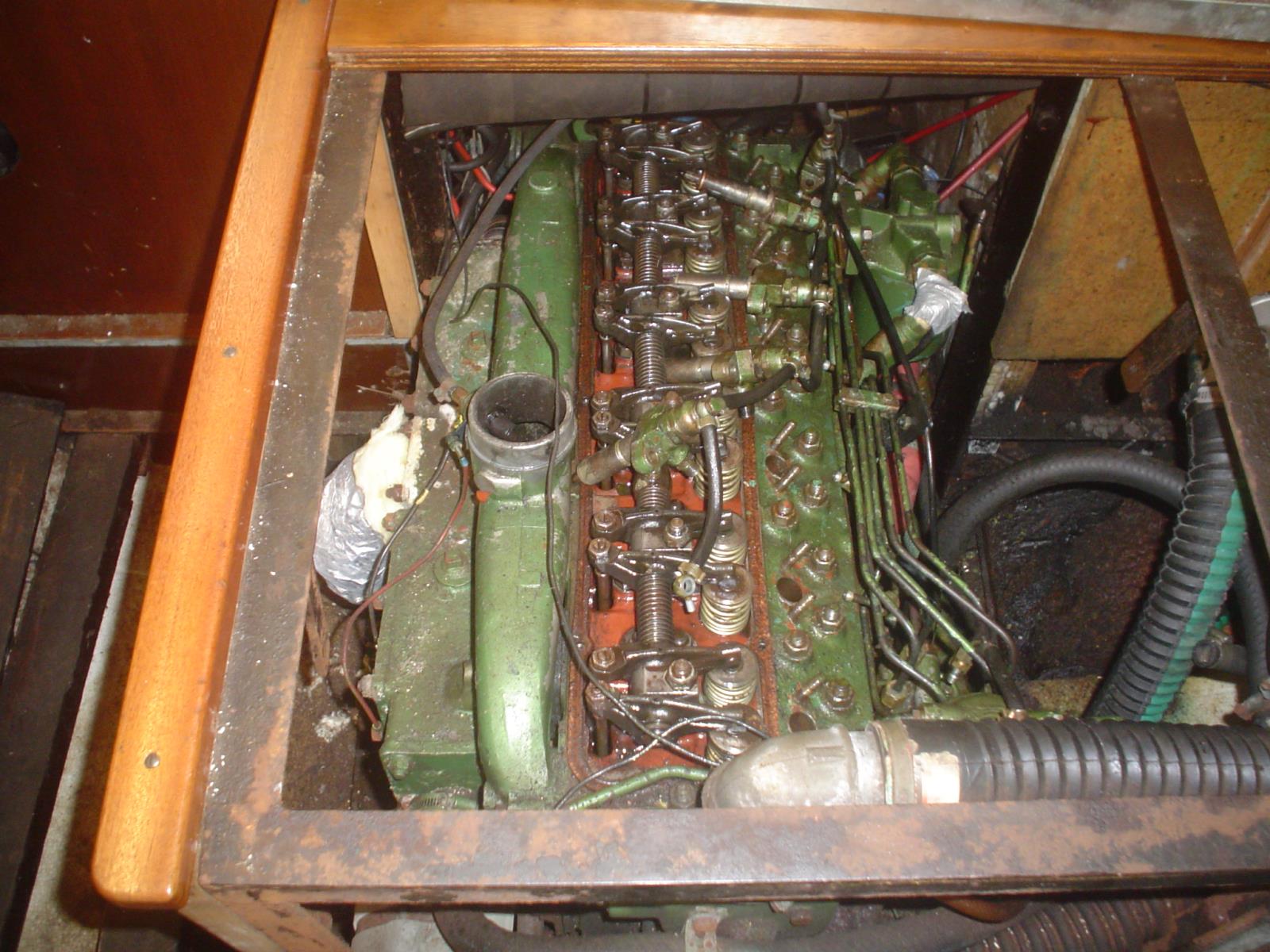

Jeg har kontaktet Fred Rasmussens reservedelschef. Han har set foto af motoren med diverse nr. Han mener ikke at det er en perkins selvom der står SIX354 på toppen. Jeg skal jo bruge nogle reservedele hvis jeg ikke får gang i den. Har en masse foto af diverse nr på pumpe osv. Men skal have at vide hvad motoren hedder.   Den sidder i en polaris 28 fod stålbåd.

Motortypen/fabrikant kan vi/jeg nok ikke hjælpe dig med, når du holder billederne så tæt ind til kroppen at de ikke er synlige på forum.

Hej Nitter.   Glemte at skrive at jeg har hældt 6 liter cola i med sukker mellem dieselolie og rustopløser. Jeg har lagt 3 foto på galleriet. Kunne ikke finde ud af at lægge dem ved min. Jeg har masser af foto af motoren med diverse nr. Du siger bare til hvis du skal bruge flere. Er glad for din hjælp og håber du kan finde vej til nogle dele hvis det bliver nødvendigt.

Det der er stemplet i topstykket, siger det "kun" det er en seks cylindret motor på 354 cu inc (oversat 5,8 liters) motor. Den vil typisk yde  i omegnen af 120 hp uden turbo.
Det ligner rigtig nok til forveksling en gammel Perkins, men hvilken for stå i det uvisse. Et eller andet sted på siden af blokken/huset over svinghjulet, burde der sidde en mærkrplade. Det er på den du skal kigge efter nøjagtig hvilken udgave.

Jeg kan se at dyserne er monteret med 2 bolte. De perkins 6.354 jeg har set er dyserne holdt nede af et gaffelformet åg.
Det er ikke unormalt at dysserne er monteret med to bolte på de motore. Så det udelukker ikke Perkins. Kan nu heller ikke komme på en anden motorfabrikant, der tør lave en "større" seksbenet motor med kun et topstykke.
Det er i øvrigt en motor Perkins har lavet i rigtig mange år og som har været monteret i rigtig mange Engelsk fabrikeret lastbiler, såsom Bedford, Dodge og .............

Her er din motor vist, når man ser bort for den ikke er marinisere: https://www.youtube.com/watch?v=EhfOYSRsqqM
