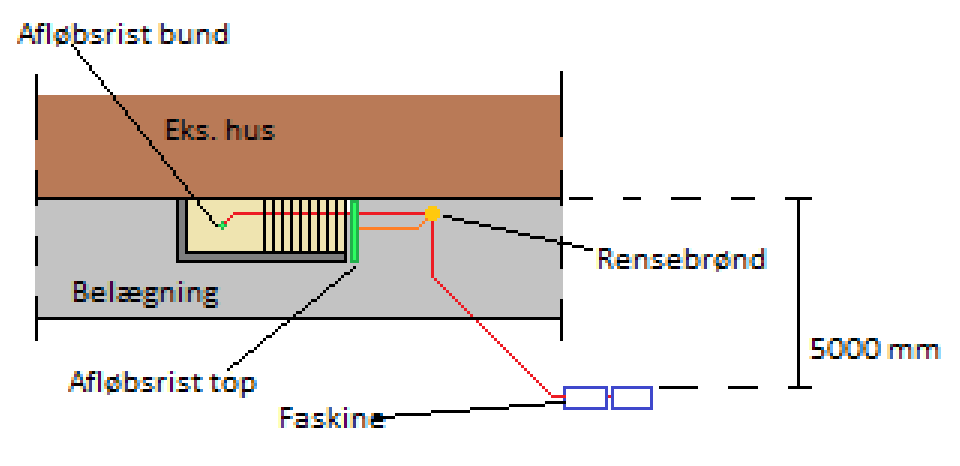

Det vil være en god ide, at lave faskine. Der tilsluttes til dit nye afløb i bunden af trappen.
Men du kan ikke udføre den det samme sted som hvor afløbet er. Den skal min. 5 meter fra huset da du har kælder.
I forhold til dit nye afløb. Vil det være en god ide at sætte en rensebrønd også.for der vil komme meget skidt ned i afløbet.
Hvis du har belægning rundt om huset som hælder ned mod trappen vil det også være en god ide at etablere en afløbsrist ved toppen af trappen. Da det vil være bedst at aflaste afløbet nede i bunden. denne tilsluttes samme rensebrønd og faskine.
Jeg vil illustrere det med denne tegning:

Jeg tænker, at det bedste kunne være at lave afløbet efter tegningen, med faskinen 5 m fra hus. Afløb løber hen i rensebrønd og pumpes op til afløbet i faskinen. Faskinen er placeret 75 cm under terræn. Så der heller ikke grundvands problemer.
Altså hvad jeg forstår, nogle lunde det samme som du skriver
