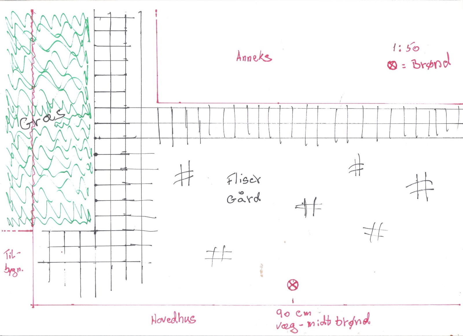

Kære alle
Hvordan skal jeg vælge fald på min teresse. Normalt siger man "fald væk fra huset". Men som I ser, har jeg en brøn 90cm ude fra hovedhuset, samt hus parallelt med hovedhuset.
Har ikke lagt fliser før og, har derfor lidt flere spørgsmål, men dette problem har låst mig i at komme videre.
Mvh. Fisc.

Jeg går ud fra at det er en regnvandsbrønd, med en rist du har.
Du bør have 1% fald, det betyder 1cm / meter. Vand fra det stykke du kalder fliser/gård altså imellem hovedhus og anneks, kan jo løbe hen til din brønd. Du skriver 1:50 på din tegning, men du ved jo ikke hvor meget jeg forstørrer. Men antager vi at der er 8 m imellem husene bliver fliser jo 7 cm højere ved anneks. Kan du acceptere det, så en ok løsning. De sidste 2 - 3 meter ud imod plænen, og gang imellem plæne og anneks, vil jeg vælge fald ud imod plænen. Grænsen imellem de 2 faldretninger behøver ikke at være knivskarp, det må gerne være vandret 0,3-0,6 m
Alternativ kan du vælge en afløbsrende imellem brønd og anneks. Den behøver ikke ret meget fald. De kan købes i samme tykkelse som fliser. Altså lægges ned direkte oven på det afrettede sand.
Er din -fliser/gård- allerede lavet og det kun er de optegnede fliser der skal lægges nu, fortsætter du bare det fald som de eksisterende allerede har, ovre ved anneks. henne ved plænen må vandet ud på plænen..

Hvad slags brønd er det? Med rist eller?

Den er til mit spildevand (alm. kloark) og kan åbnes ved at flytte den ca. 50mm tykke sten.
