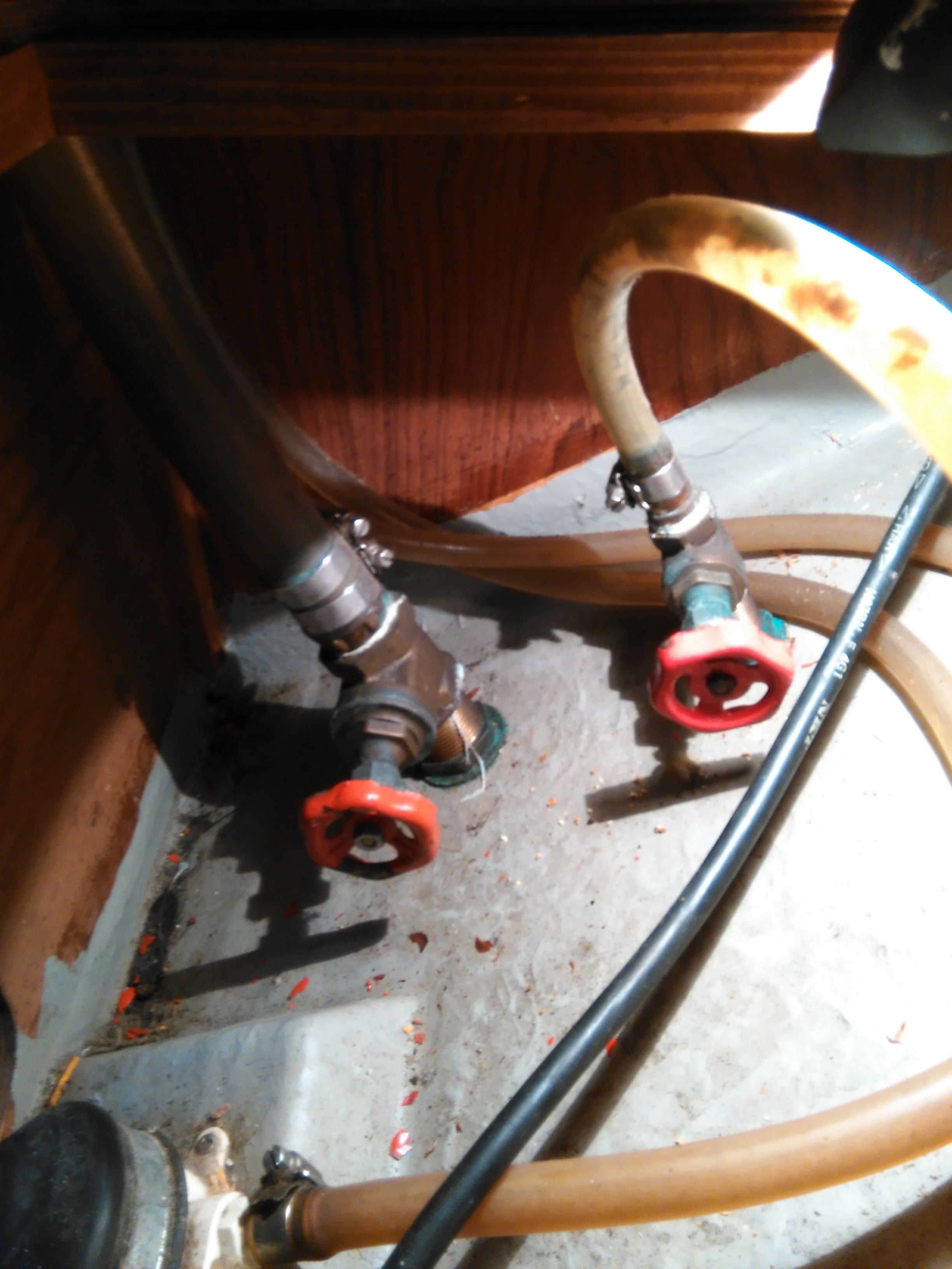

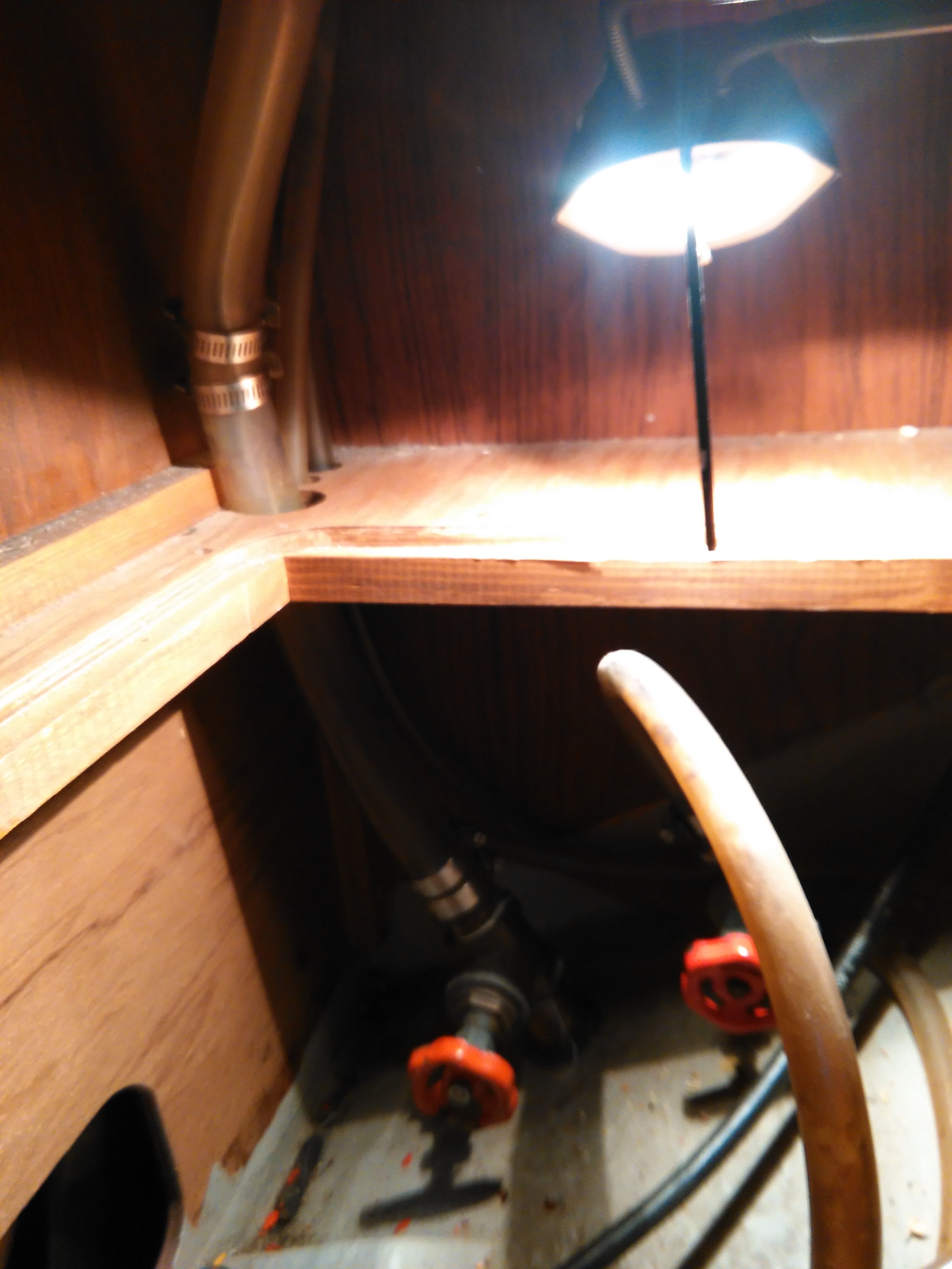

Hej :-)
Den ene af mine haner går utroligt stramt, skal have tang på selvom den har fået wd 40. Bør den skiftes, eller er der noget i den der kan skrues ud og renses/smøres ?
Isåfald den skal skiftes, bør man så skifte skroggennemføring i samme omgang ?
vh Bo
Grunden til at den går så stramt, er at du sjældent drejer på den, min den ene til afløb fra toilet kan slet ikke lukkes eller drejes. Men jeg har fået anbefalet at skifte til nylon ventiler. Der skal gennem føringen ikke skiftes. WD 40 har ingen virkning på den ventil, det bedste er hvis du kan skille den ad at fylde stevnrørs fedt i den, det holder lang bedre.
Det er gamle skydeventiler. Skift dem snarest ud med gode kugleventiler.
Skroggennemføringernes tilstand kan først vurderes rigtigt, når ventilerne er taget af. Ikke sjældent kan de fortsat bruges.

Takker for svar :-)
Kan høre jeg lige har noget at skulle læse op på der :-)
nylon ventil, er det der hvor det hele er lavet af plast, eller kun indmaden ?
Skal de skiftes, så skal det jo ikke være prisen der styrer, men hvad der er bedst til opgaven :-)

Den gamle ejer har haft dem pakket med paktape, som jo stadig ser fin ud, så de har jo været skiftet på et tidspunkt, medmindre han bare har pakket dem om.

En bekendt skiftede alle hans søventiler inden sæsongen, han blev anbefalet at bruge komposit ventiler og skrog gennemføringer.
Mel skiller du dine gamle skydeventiler ad, og pudser og smørre dem, køre de da igen.

Prøver at skille den ad og ser hvad der sker.
Takker for input :-)
