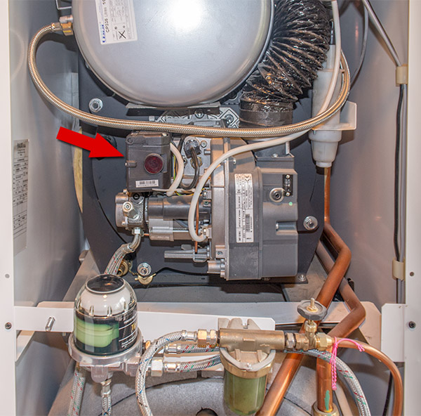

Så har jeg fået lavet lidt foto dokumentation :-)
På de første billeder ses boksen som er placeret lige under expansionsbeholderen, så den ikke er så nemt tilgængelig.

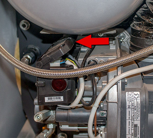

Efter fjernelse af de 2 skruer i toppen kan låget kun åbnes halvt.
Jeg har fået fjernet plasticlåget, men de ledninger det hele drejer sig om er placeret inde bagerst under expansionsbeholderen og går ind i en sort lukket boks. Jeg har ingen mulighed for at komme derind og foretage mig noget – der er simpelthen ikke tilstrækkelig plads.
Jeg forestiller mig, at det er nødvendigt at afmontere den komplette brænder, men her må jeg sige stop. Jeg er ikke modig nok til den slags – tænk nu hvis…
Rigtig god weekend!
René
Nok lettest og løsne brænderen, 1 el 2 skruer. Er ikke så svært.
Godt at kende sine begrænsninger. Så må du formentlig nøjes med en lidt mere unøjagtig måling, nemlig timetæller på selve signalet til brænder. Så får du godt nok lidt forvarmetid og kontrolkassens sikkerhedstid  med, men det giver jo stadig et retvisende billede af fyrets køretid.
Og tager du f.eks en ugentlig pejling i tanken, og sammen holder det med timetæller, kan du jo snart få erfaring med hvor mange liter den sluger pr. time.
Hej Elmand
Jeg er rigtig glad for dit svar og din forståelse for egne begrænsninger!
Ja - jeg vil 'nøjes' med signalet til brænder som er nemt at gå til og vel egentlig ikke så ringe endda!
Jeg har tidligere brugt den samme metode med en timetæller i forbindelse med brændselsforbrug hvor jeg havde et pillefyr, så jeg er bekendt med vilkårene og den ikke helt præcise måling - men det lever jeg fint med.
Da jeg nu har fat i en rigtig fagmand må jeg lige tage en anelse mere af din venlige tid på min lille opgave med et sidste spørgsmål.
Er tiden til forvarmning mm. inden magnetventilen trækkes ALTID den samme, eller er denne tid (hvor der ikke bruges olie) afhængig af forskellige faktorer og derfor ikke altid ens?
På forhånd tak - og rigtig god weekend.
René
Nej, tiden er ik altid den samme
Det kan LL1 godt have ret i, hvis der er en termostat der styrer forvarmning.  Men i praksis vil det være næsten det samme, for den olie der skal varmes op, sidder allerede i pumpen og har næsten samme udgangstemperatur hver gang.
Men hvad kan du bruge det til?
Med en timetæller kan du jo kun se hvor mange timer brænder sammenlagt har været tændt. Du kan ikke se hvor mange gange der har været startet. Skal du bruge det må der også monteres en tæller.
Men som jeg skrev tidligere, du kan sammenligne dine timetæller observationer, med en regelmæssig pejling af olietank. Det skrives ind i regneark, og korrigeres hver gang der fyldes olie på tanken. Så kan du få en fin kurve over forbruget. Den skal så holdes op imod graddage som du henter via metereologisk institut. Det er først når du har det på plads at det giver et fingerpeg om i ændrer vaner.
Men sæt video på, og lad os se resultatet, når du sidder foran fyret med stopuret, igennem et døgn.
Hvis der bare er fordi du vil vide forbruget, skal du også kende pumpetryk og dyssestørelse..
