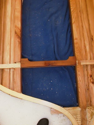

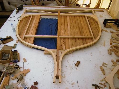

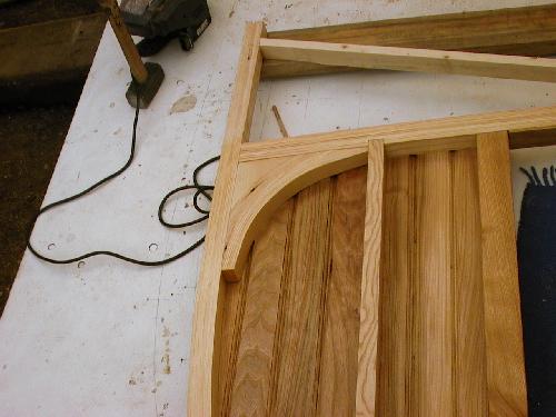

Jeg har laget skot (skod?) @2500. Det er så 2500 mm fra stæven.
Dette bulkhead blir så ingang til dobbeltseng foran in båten.

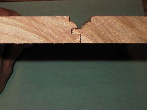

Selve væg er laget av 20 mm elm, med en flot "gammeldavs" profil freset ind i
Den bærer midt i er samson posten, tilsamme 80 * 100 mm.

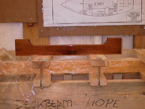

Den liten plank er en lak prøve. 5 gangen lak nu. Den kommer i ingangen

Men jeg tror aldrig jeg har set skot færdiglavet før selve skroget er klædt op !
Men det skal jo nok virke, og på mange måder er det garanteret lettere at lave nu hvor man kan komme til fra alle sider og brædderne er langt lettere at liste ind på plads, og at få tilpasset.

Yep...det er nettop det smarte fra dette design, og det er derfor at jeg har vælgt John Hesp som skips arkitet.
