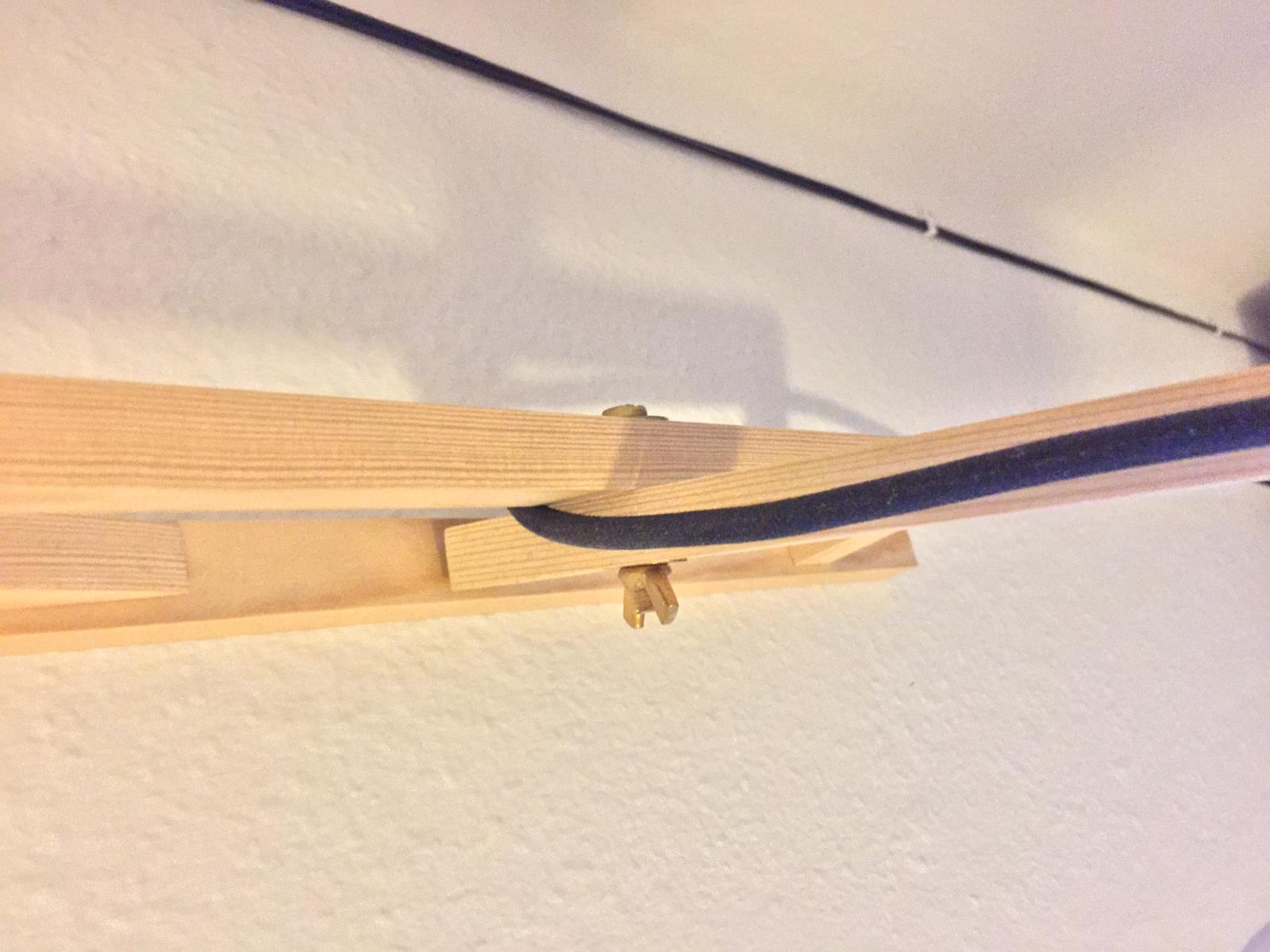

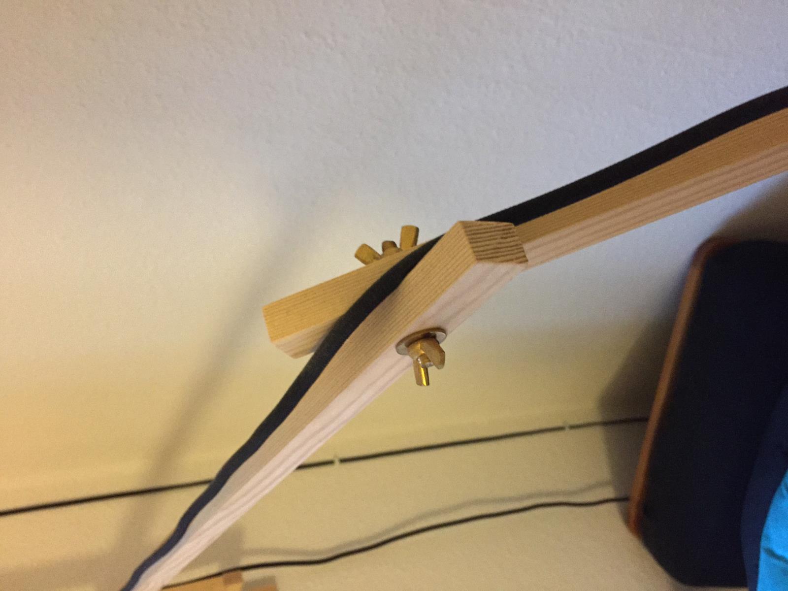

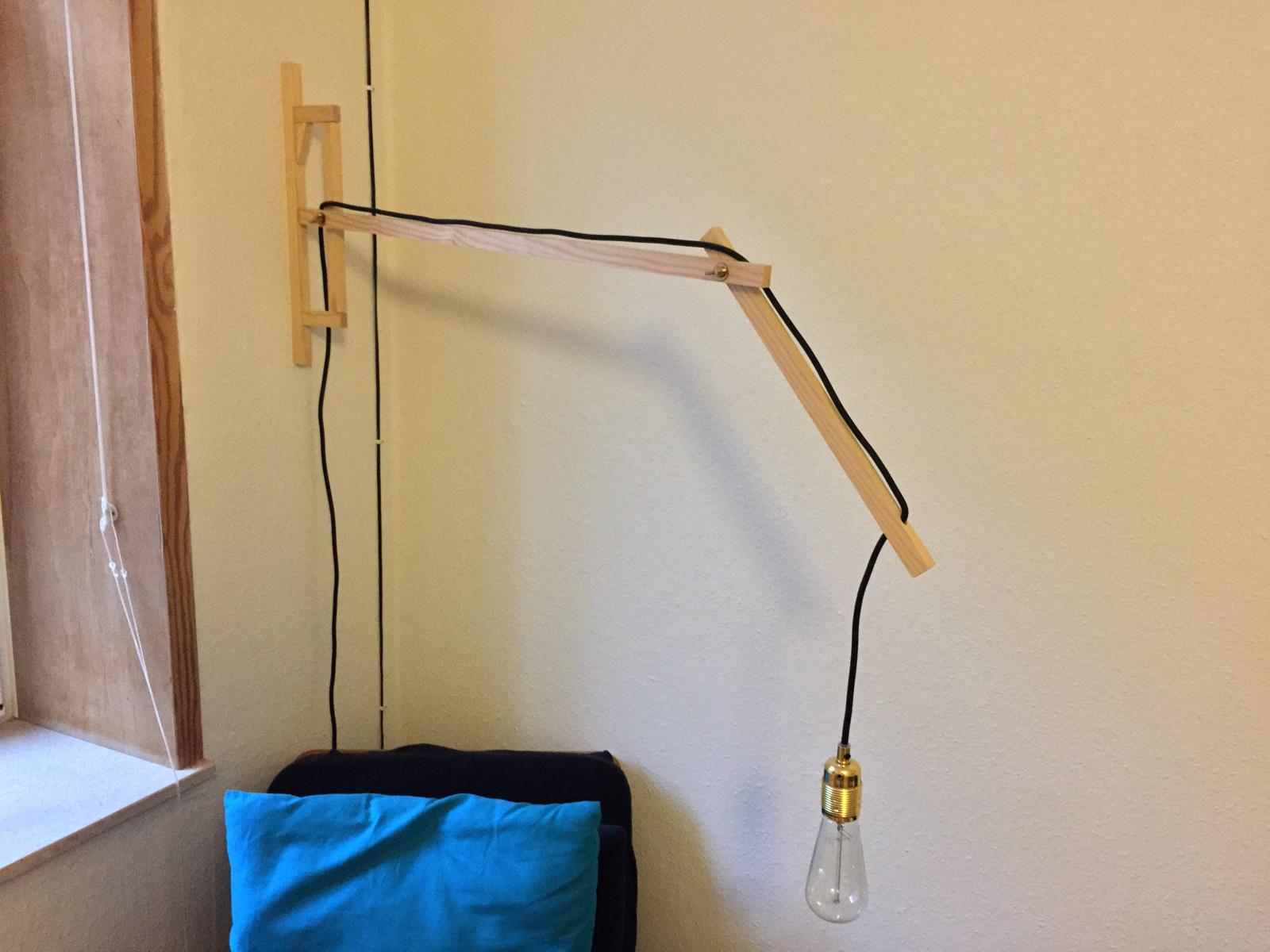

Jeg har for et år siden lavet nedenstående lampe, og nu er den desværre begyndt at "falde ned" i lodret tilstand, og det er ikke muligt at spænde den mere.
Findes der nogle låse/spændeskiver der kan sættes i leddene?
Lampen skulle gerne stadig kunne justeres ved brug af møtrikkerne.
Håber i kan hjælpe.

Hej - hvad med blot at bruge en fjederskive inde imellem de to "pinde" - det holder bedre på "spændingen"
- alternativt en decideret låseskive med hakker, der bider sig ind i træet.
Enig med GP.
Sæt en tandskive ind mellem listerne

Jeg ville prøve med et stykke gummi først...
Helst noget der er rimelig blødt, måske et stykke cykelslange?
Hvad skulle gummi hjælpe med i længden? Tror umiddelbart ikke dét er løsningen.
Mvh. Christian M
Hvis du monterer de viste tandskiver, er det ikke let at justere lampen, ved blot at trække i den. Gummi skive vil øge friktion imellem trælisterne, og det er jo netop det der er meningen.
Måske en tynd filtskive kunne bruges ?
Du kan også prøve med et stykke sandpapir, lagt dobbelt.

Sandpapir korn 60 eller 80 lagt dobbel som Anders også skriver var også min første tanke da jeg lige så din tråd.
Så tror jeg det holder.
