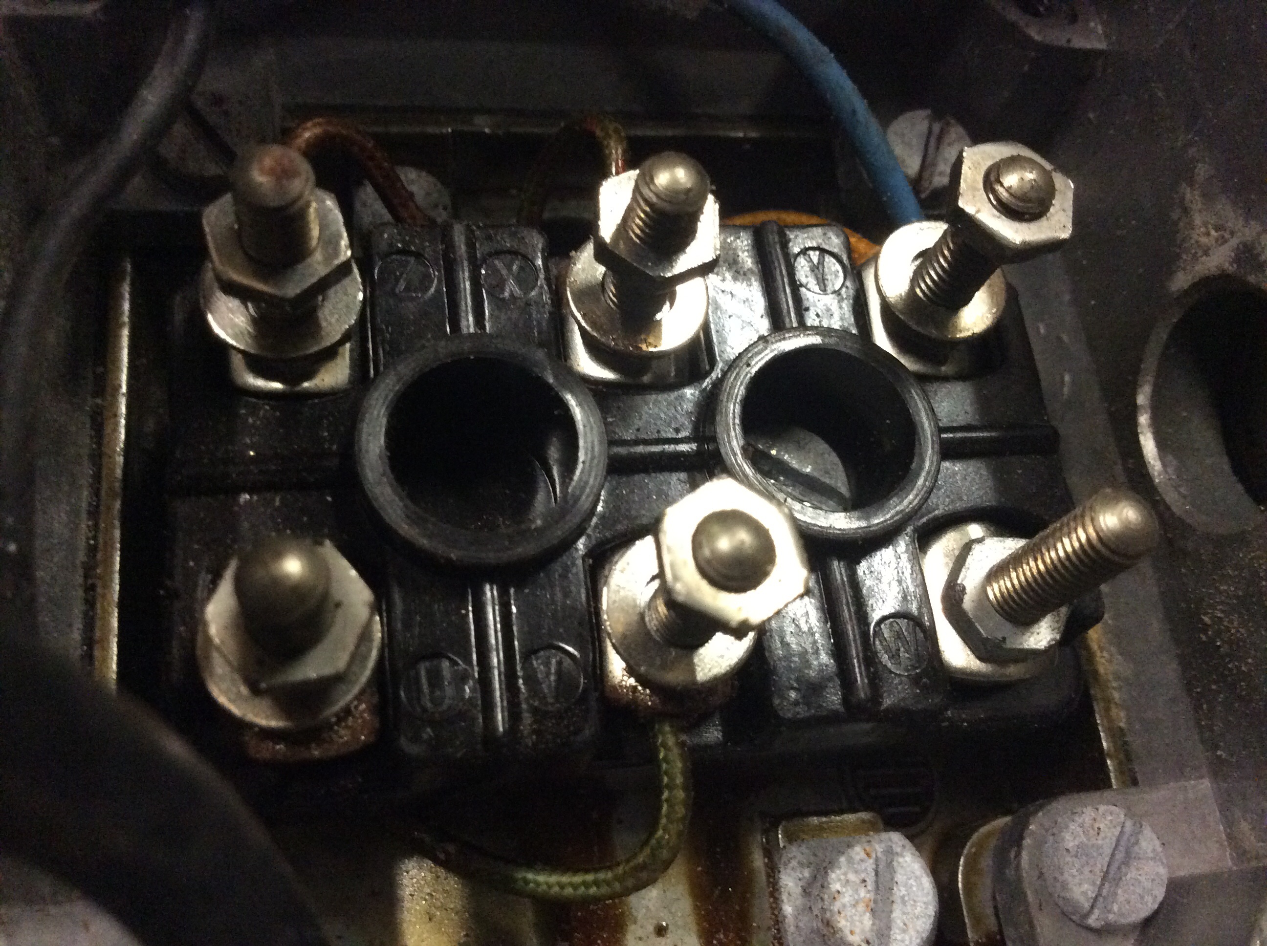

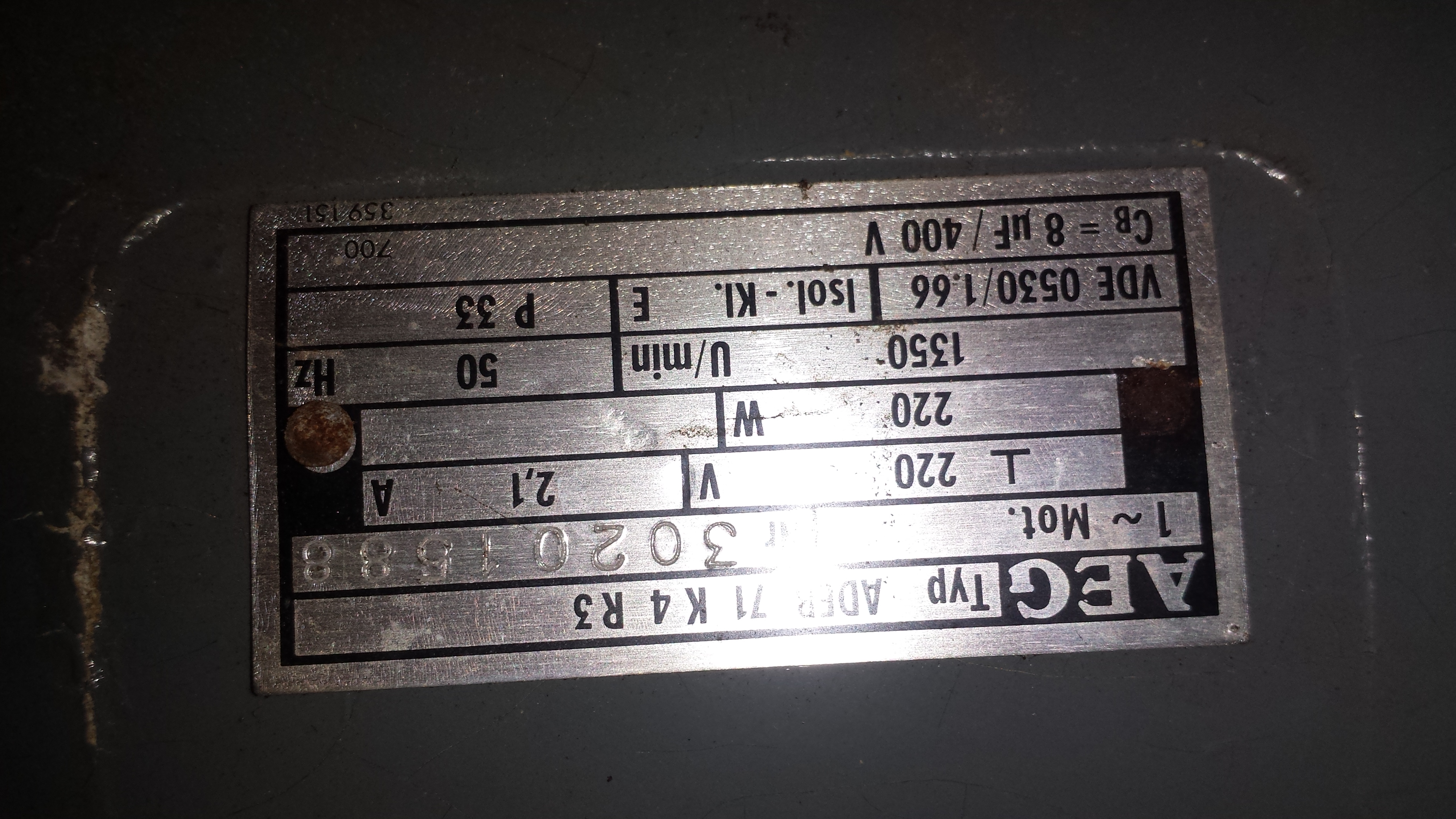

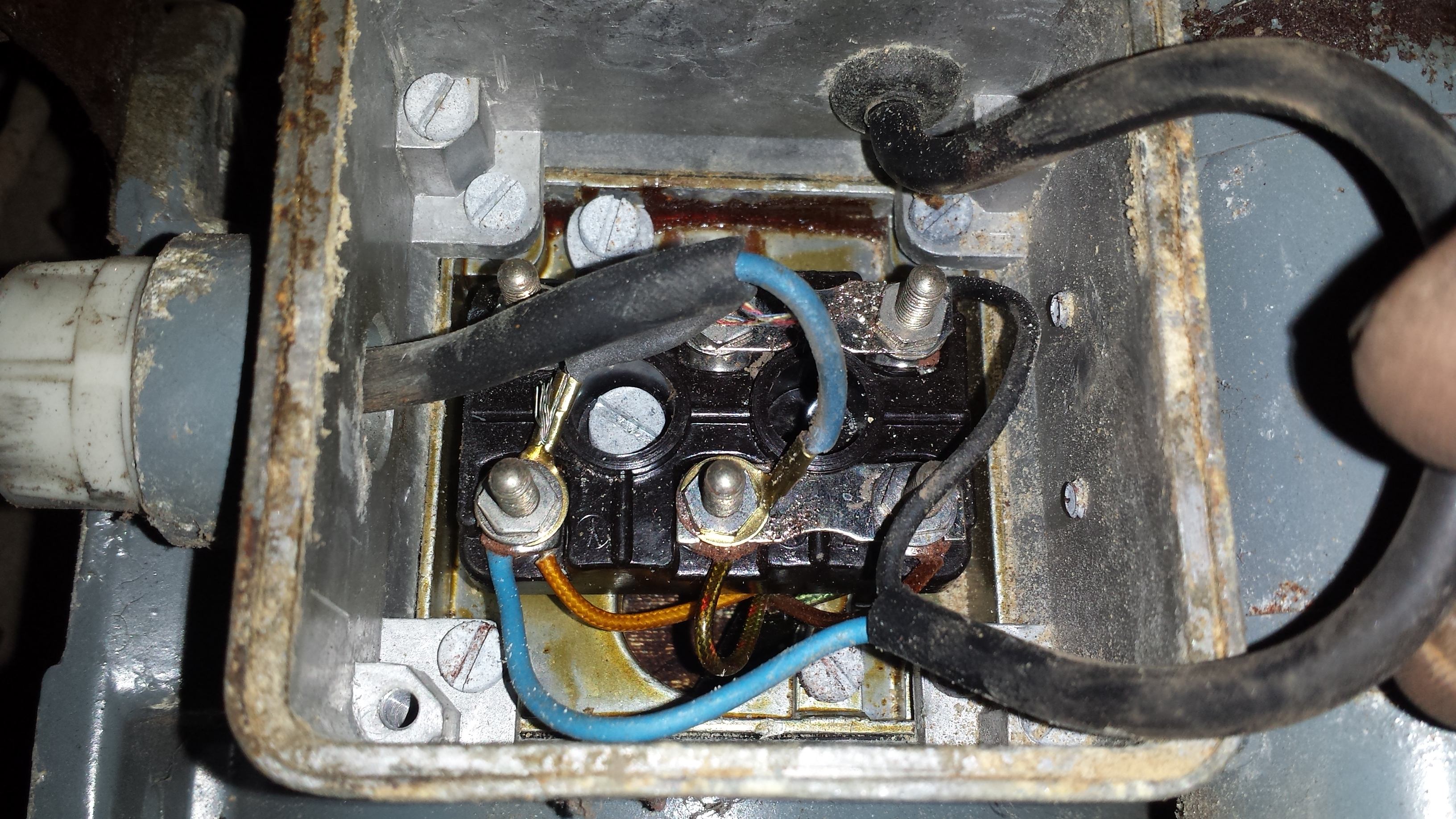

Jeg kan se på det sidste billede, at der ikke er monteret jordledning i selve motoren. det er (som Je--ns skriver) årsagen til et den kan køre "uden for" fyret uden at slå Hpfi fra . Hvis det er original kondensator der er monteret, er den sikkert ok i størrelse.
Så som Svend skriver,  er det højst sandsynlig motoren der er ved at stå af, men der er en lille chance for at det er kondensator der er defekt.

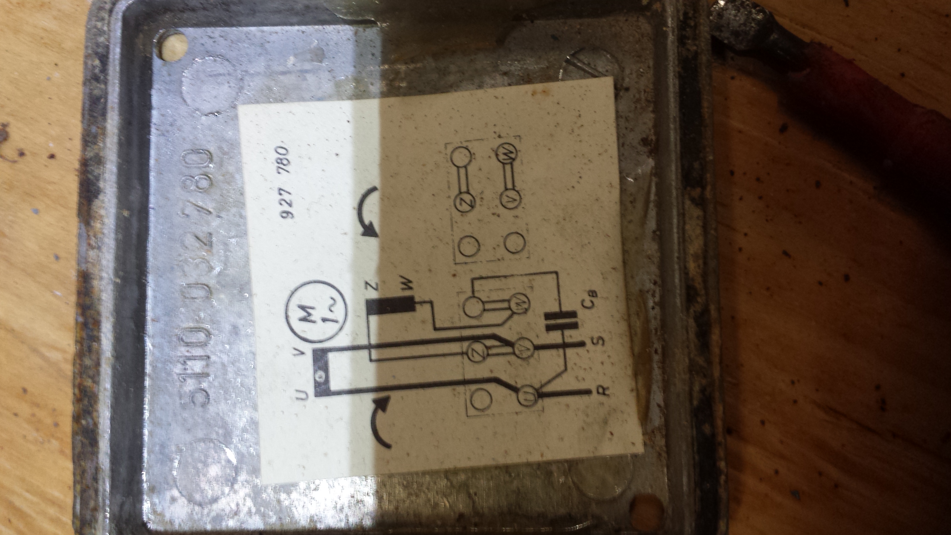

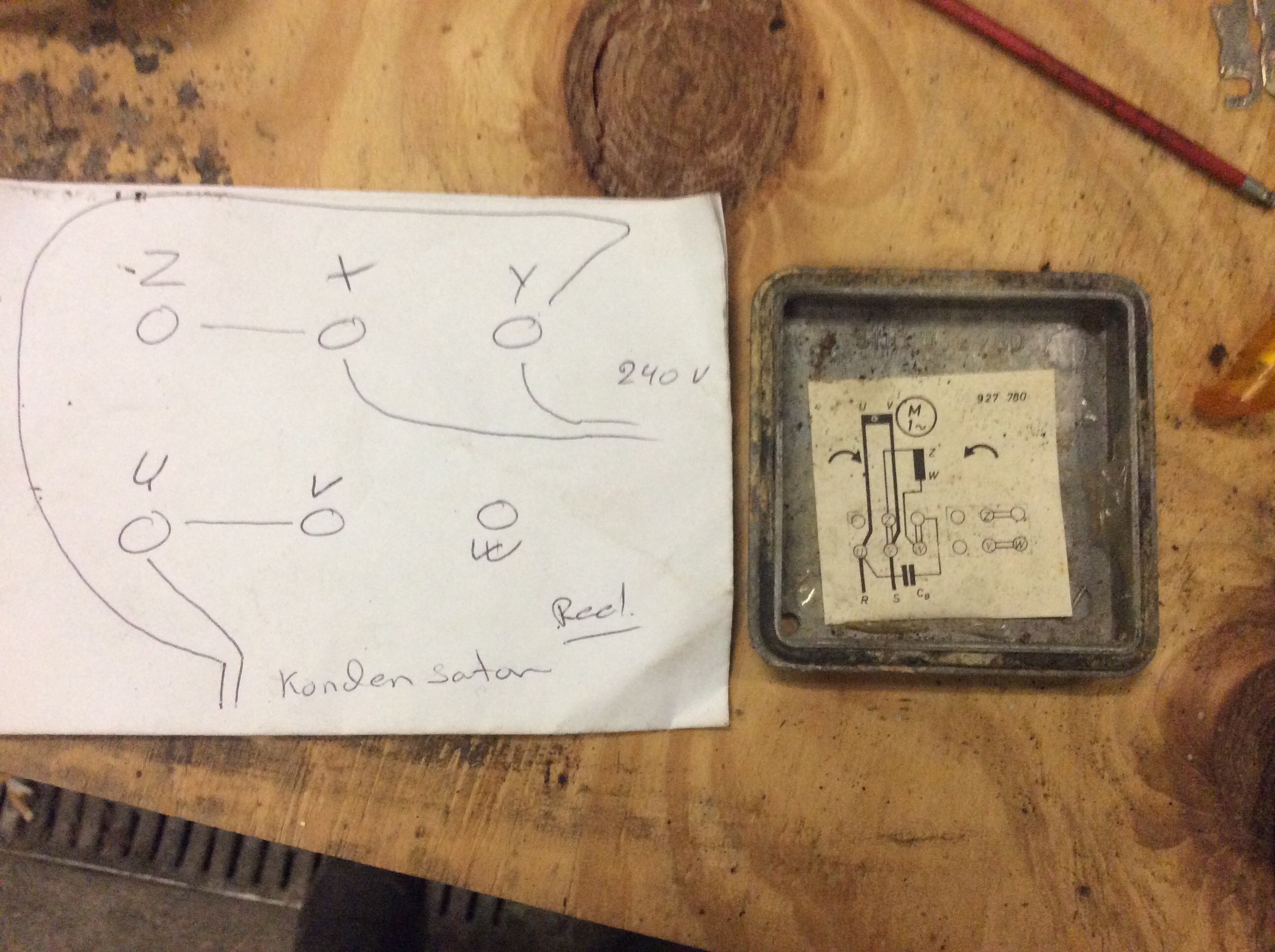

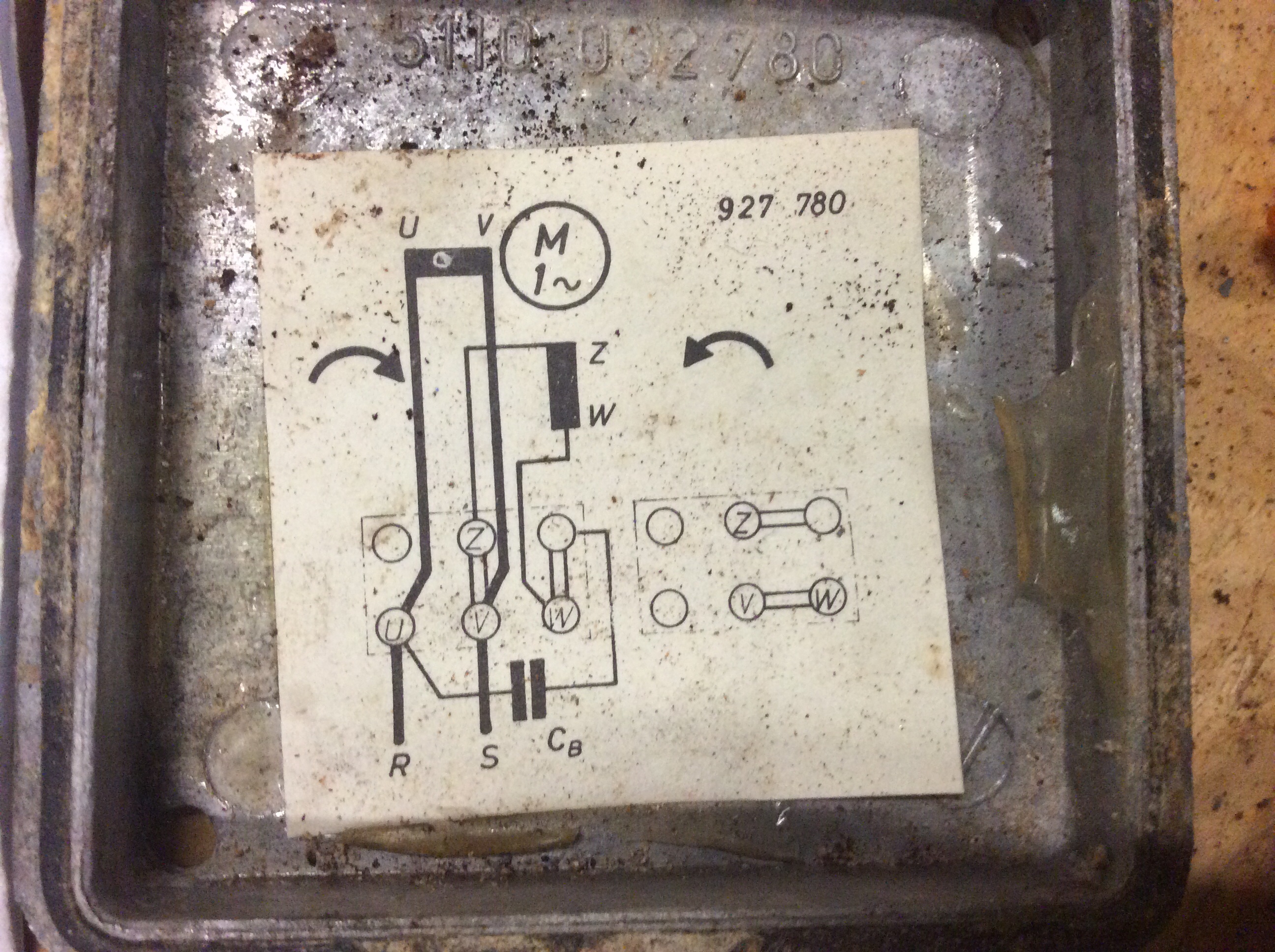

Jeg er måske lidt i tvivl om, motoren "altid" har været monteret forkert. Jeg har lavet en tegning af den nuværende tilkobling. Ved nær studering af eldiagrammet i låget, kan jeg se at klemmerne ikke er vist på samme måde som på motoren, z sidder i den ene ende på motoren, men i midten på låget !
Tænker på om den brummer(kører ujævnt) fordi den er koblet forkert (mangler en fase)
Hvordan ville i montere ledningerne og laskerne ?

Det er ofte sådan at motorer ikke er koblet på de klemme numre som diagrammet viser. Det er en standard klemrække for en trefaset motor der er brugt. Jeg ved ikke hvorfor men sådan er det bare.
