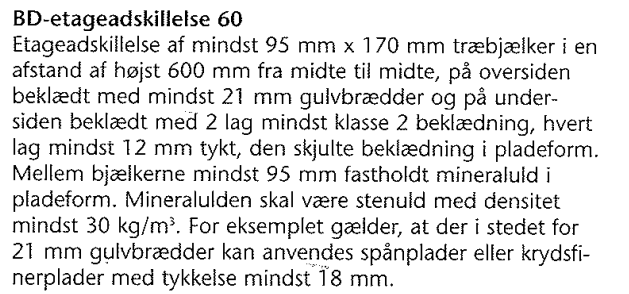

Etageadskillelser mod kælder skal laves som BD60. Dvs. mineralulden skal være fastholdt pr. 30 cm, og der skal min 2 lag gips på. Hvis du kun har Troldtekt, opfylder du ikke brandkravene. Et lag gips og Troldtekt er så vidt jeg husker ok. (antager, at det er et gammelt hus, hvor der ikke er et støbt etagedæk, men hvor det hele er træ)

Det er selve bygningsdelen der skal være R60 A2-s1,d0  (BD60) Beklædningsklassen som troltekt har er ikke nok

Jeg har forespurgt Troldtekt om dette på et tidspunkt. Deres svar:
"Der skal noget mere end Troldtekt og gips til at opfylde en REI 60, Troldtekt er en Klasse 1 beklædning ligesom en 13 mm gips er, jeg vedhæfter lige en mulig konstruktion fra brandteknisk vejledning nr 30. BD60 bærende er det samme som REI 60 (Europæisk system)
Til orientering, så selvom Troldtekt er bedre end klasse 2 beklædning, så skal der 2 beklædninger på loftet og fasthold mineraluld som beskrevet i vedhæftet fil"
og fra vejledningen:
Okay, det vidste jeg så ikke, så skal der 1 lag gips over troldtekt i bla. fyrrum også.
