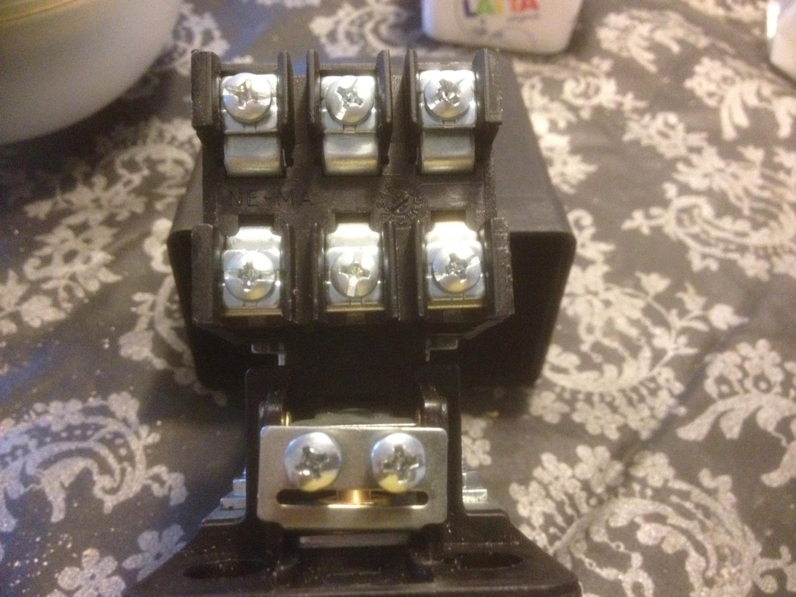

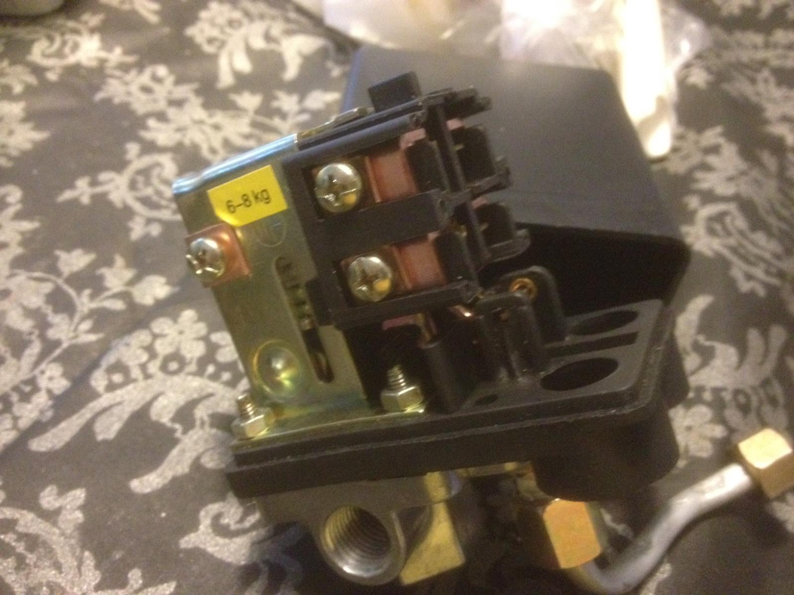

jeg skal have skiftet automaik på en 2.5 hk 40 l kompressor fra onkel harald.
på det nederste billede, er der ikke klar makering hvor ledninger skal sidde.
teksk på låg, 500 v, 20a max, 50/60 hz
12 bar 175 psi.
PÅ den øverste står der 200v, 16 amp, max bar 12 psi 175 på selve automatikken står der
N - P - jord.
på den anden står der ikke noget.
på selve kompressoren er der brun - blå - og gul/grøn ledning.
Kan den nederste bruges, og hvordan monteres den?
mvh ji

Du skal være opmærksom på om du kan montere det lille rør der sidder under pressostat. Det skal tage trykket af røret som går fra kompressor og ned til beholder. I selve fittings der sidder direkte på beholder er der en kontraventil, I pressostat sidder en lille nåleventil, så når tryk er opnået, tømmer den rør og cylinder i kompressor. Så går den lettere i gang næste gang der skal tryk på igen.
Elektrisk kan den sagtens klare det. Der bliver et par klemmer i overskud, da den er beregnet til 3 faset strøm. her et eksempel.
FRA STIKK
Nr.1 øverste række blå f
nr. 2 øverste række ledig
nr.3 øverste række brun
Jordledn. på den skrue der er mærket op til det
TIL MOTOR
nr.1 nederste række blå
nr.2 nederste ledig
nr. 3 nederste række brun
Jordledning sammen med den anden jordledning

 Hej Ev Elmand...
Og når det så er som du skriver til en 3 faset. Hvordan ved man så hvilken af de sorte man skal bruge til
den miderste ?
Er der ikke noget med at motoren kan komme til at køre den forkerte vej ?  og hvad kan ellers ske?
/Kompres
Velkommen på lds Kompres.
Nu ved jeg faktisk ikke hvad du mener. du må lige forklare din situation. Det du kopierer fra tråd der er 10 år gammel passer jo ind i en kontekst fra dengang.
men det er korrekt at man får en 3 faset motor til at køre den anden vej ved ombytning af 2 af faserne.  Så er det lige meget om ledninger er brune, sorte eller grå.
