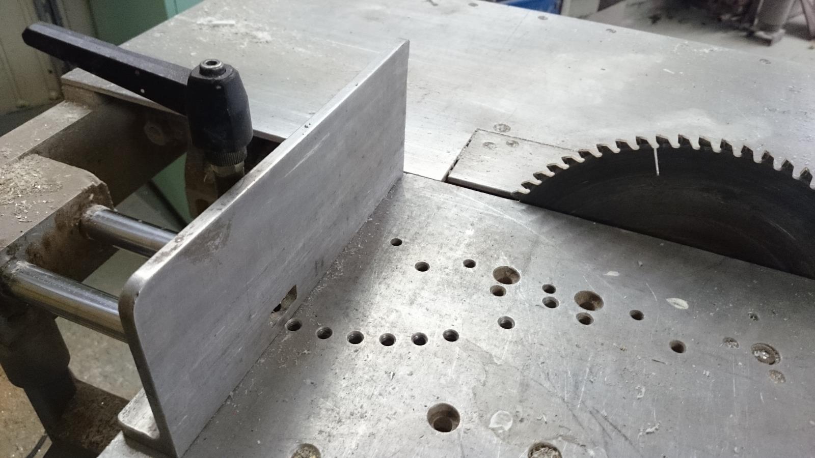

Motoren bruges til en li8lle bordsav til metal og træ, og det var ønskeligt, at den var lidt kraftigere, men den kan bruges som en 1 faset - se evt. her:
http://kelds.weebly.com/lille-bordsav.html

Jeg har selv bygget en rundsav, med en 2.2 kw motor på, der er et rullebord (500mm vandring) med indstilligt land, den bruger jeg stortset til alt.Træ, nylon, aluminium, kobber, bronze og  messing.
Jeg bruger klinger beregnet til aluminium, til det hele, ø 250 - 300 mm
Jeg har savet 70 mm tykt aluminium uden problemer, og kobber i ø 50 mm, messing og bronze i ø 80 mm.
Den kan lave en rigtig flot overflade i aluminium, jeg er normalt ikke den store fan af Wd-40, men det er fantastisk godt som smørremiddel, når jeg saver i lidt tykkere aluminium.
(jeg har ellers brugt sprit)

Ja, det er lige DEN forskel, som jeg gik efter - jeg skal KUN bruge den til max 2mm tyk alu-plade/messing og det kan den lige slæbe sig igennem - så det er fint.
De store ting har jeg en langsomt gående afkorter til, som kan tage 100X100 stål ... hvis man har tiden til det ;-))
