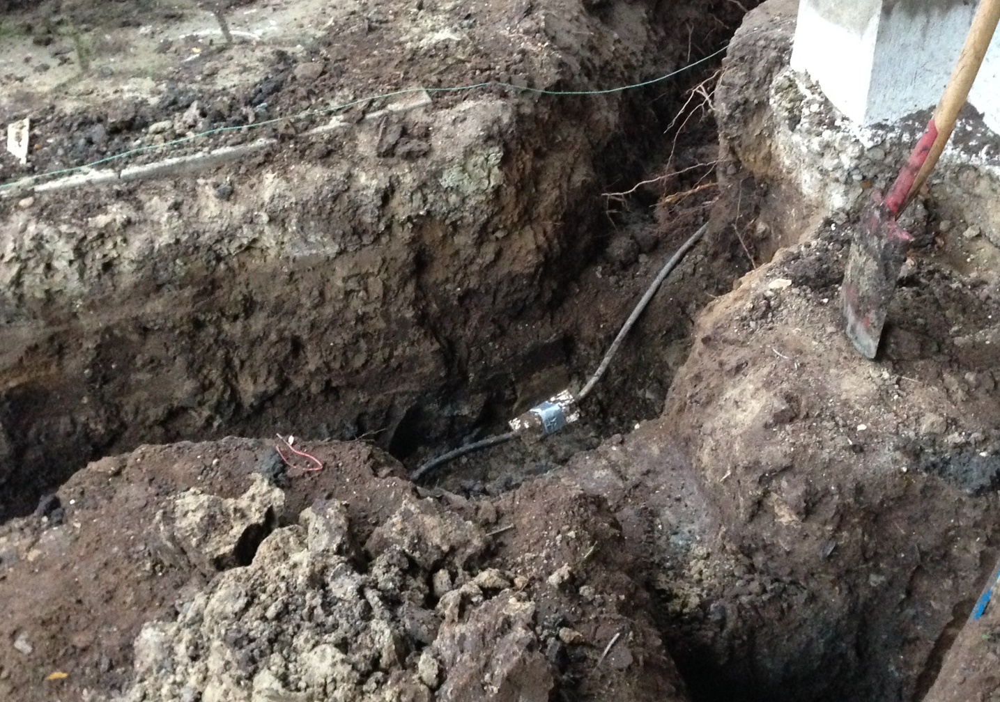

EL hovedledning - se billede..
I min udgravning til fundament støtte jeg på EL hovedledningen, lige der hvor mit fundament skal være. Og så er der en samling på også.
Er der nogen der ved hvordan jeg skal forholde mig..

Kan du ikke lige tage et nærbillede af den samling???
Ellers kontakter du en el-installatør og han forlænger kablet så det kan gå udenom fundamentet.

Kan du bedre se samlingen her? Jeg har sat noget gaffa rundt om, da den ene side af dækslet faldt af!
Ja, det er vel nok det bedste at få den ført uden om huset!

Det ligner en samling der er mere end 30-40 år gammel, før krympemuffe tid. Dengang var der en tynd plastform, og så noget 2 komponent, enten i 2 dåser, eller  dobb. pose som man æltede sammen, Det blev så hældt ned i formen og størknede. Dækselet der faldt af har så ingen betydning. Det har da holdt godt.
Men en god ide at få det lavet i orden nu hvor du har gravet op.
Jeg tænkte nok at det var noget lim af en art.. der lå flere ens plast poser i renden. installationen er fra 1965, Nordsjælland i et sommerhus. Desværre er den indvendige installation fra samme årgang!!
Må ledningen ligger langs fundamentet - på ydersiden?
Hvis, så kan jeg ligeså godt lave plads til den inden elektrikeren kommer.

Ja det må den godt. Hvis du vil lægge den umiddelbart ved soklen, bør du vente til han har lavet det, og så bagefter grave den ind i siden. Han behøver noget bevægelsesfrihed i den.
Problemet er at holde den fri af beton, den bør slutte med at ligge i ren jord.
